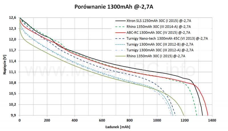

JacekO Opublikowano 20 Listopada 2015 Opublikowano 20 Listopada 2015 To dodam jeszcze od siebie porównanie SLSów z innymi akumulatorami, które używam/używałem: http://www.modelerc.info/technika/li-pol_sls/ Pomiaru temperatury nie zamieściłem, bo przy prądach jakimi rozładowuję (nie mam warunków do większych) wzrost jest niewielki. Jedynie Nano-tech podgrzał się o więcej niż 5*C
JacekO Opublikowano 20 Listopada 2015 Opublikowano 20 Listopada 2015 To właśnie wzrost temperatury decyduje o przydatności akumulatora do rozładowywania go dużym prądem. Bo albo spuchnie albo nie. Większy spadek napięcia świadczy o większym oporze wewnętrznym, czyli wzrost temperatury będzie większy. Szkoda ,że warunki Twoich pomiarów znacznie odbiegają od wcześniej przytaczanych, można byłoby rozszerzyć listę... Te pomiary robiłem dłuuuugo przed powstaniem tego wątku na forum... Ale i tak ogranicza mnie 50W mocy rozładowywania.
