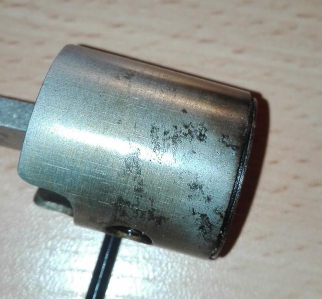

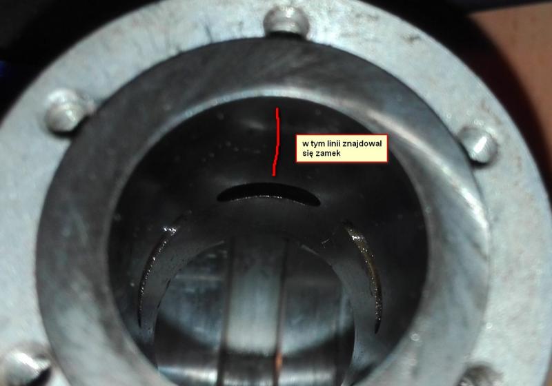

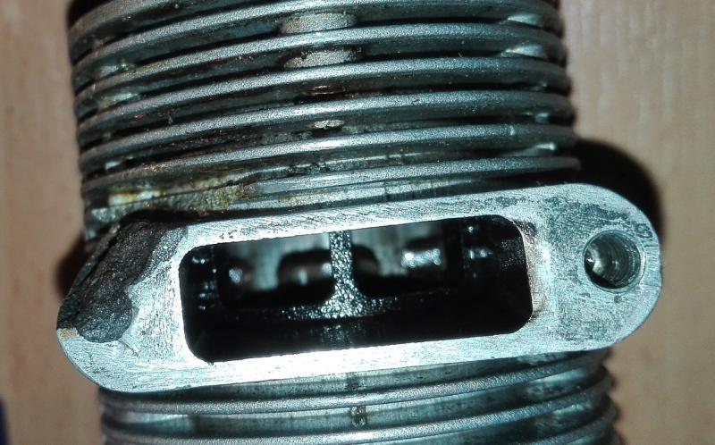

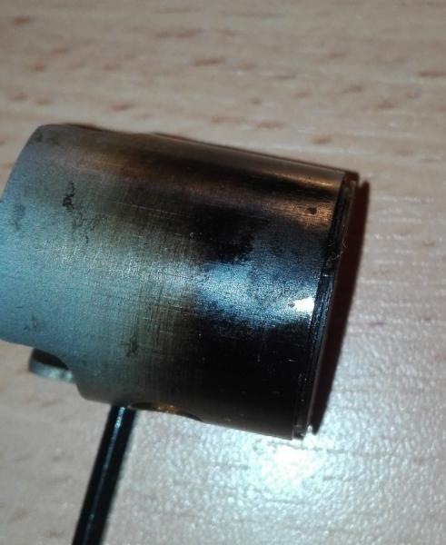

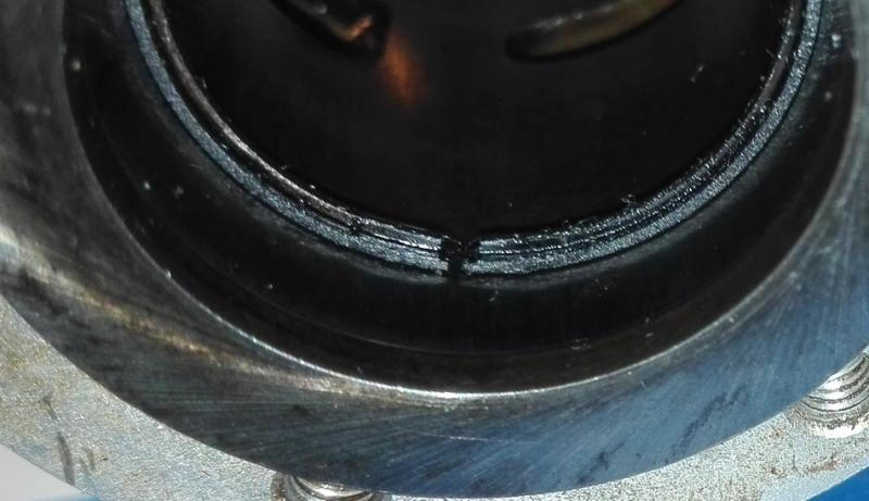

Zycior Opublikowano 15 Listopada 2015 Opublikowano 15 Listopada 2015 Jakoś w połowie sierpnia zakupiłem modelik z zamontowana webrą 61, miałem nieco kłopotów z jej regulacją na samym początku, ale silnik dotrwał z jako taką pracą do końca sezonu. Dzisiaj postanowiłem rozebrać silnik na części pierwsze i ocenić jego stan i ewentualnie przygotować do kolejnego sezonu. Jako, że pracuję w branży motoryzacyjnej od wielu lat, to temat naprawy silników nie jest dla mnie czymś obcym, jednak jeśli chodzi o silniki modelarskie to doświadczenie z nimi mam znikome. Myślę jednak, że sama budowa silnika nie różni się niczym od "dużych" silników dwusuwowych. W pierwszej kolejności zdziwiło mnie położenie tłoka w cylindrze, a mianowicie zamek pierścienia znajdował się dokładnie po środku otworu do zasysania mieszanki. Nie widziałem jeszcze silnika w którym zamek chodziłby "przez otwór". Obracając tłok w drugą stronę zamek znajduje się dokładnie na wypełnieniu w kanale wydechowym - moim zdaniem właśnie w tej pozycji powinien pracować tłok. Według mnie, powinien znajdować się z tej strony: Kolejna sprawa to stan pierścienia. Slady na tłoku jak i przymiarka pierścienia do tulei wskazuje na jego znaczne zużycie. tu tłok od strony zamka: tu po przeciwnej stronie: A tak wygląda pierścień włożony w tuleję, przerwa przy zamku wg mnie jest zdecydowanie zbyt duża Sprężystość pierścienia pozostawia również wiele do życzenia, wkładając go w tuleje "nie trzyma się ścianek", po prostu przelatuje przez cylinder. Czy ułożenie tłoka w tulei było prawidłowe? Czy reanimacja tego silnika ma sens (w zasadzie pierścień już kupiłem) Jest jeszcze jedna rzecz, do której nie mogę znaleźć żadnych danych, a mianowicie podkładki pod głowicą, wiem, że reguluje się nimi stopień sprężania. Im więcej nitro tym więcej podkładek. Używam paliwa bez nitro (80 metanol/20rycyna) pod głowicą są 2 podkładki, czy powinienem je wyciągnąć, czy też tak powinien pracować ten silnik ?
Zycior Opublikowano 16 Listopada 2015 Autor Opublikowano 16 Listopada 2015 Dzisiaj dotarł do mnie nowy silniczek (co prawda nie webra, ale konstrukcja bardzo zbliżona). Tak jak podejrzewałem zamek pierścienia nie może przechodzić przez żaden otwór, porównałem także spasowanie pierścienia... tutaj także moje przypuszczenia się potwierdziły. W nowym silniku przerwa w pierścieniu jest znikoma. Tak więc mam odpowiedź na 2 pytania Pozostało jeszcze rozgryźć temat podkładek pod głowicą. btw. dałem się naciąć na mocno wyeksploatowany silnik!

Zycior Opublikowano 16 Listopada 2015 Autor Opublikowano 16 Listopada 2015 Andrzeju... to silnik z serii "pali z palca" Choć muszę przyznać, że nie było wielkich problemów z odpalaniem... przynajmniej na zimno, później było różnie Przynajmniej jestem mądrzejszy o kolejne doświadczenie. Oglądając i mierząc wszystkie bebechy śmiem twierdzić, że ten silnik jeszcze polata. Pasowanie tłoka w cylindrze jest ok, tłok po polerowaniu wygląda całkiem nieźle, gładź cylindra po liźnięciu honownicą jest również w porządku, dostanie nowy pierścionek... i nowe życie
herkristo Opublikowano 16 Listopada 2015 Opublikowano 16 Listopada 2015 Coś mi ta Weberka trupkiem zalatuje...L-owy pierścień spotkałem w webrach 40, ale w 61 ? ciekawe. Po wyglądzie tłoka( korozja) widać że silnik jest w opłakanym stanie.Łatwo się domyślić stanu łożysk.

Zycior Opublikowano 16 Listopada 2015 Autor Opublikowano 16 Listopada 2015 Coś mi ta Weberka trupkiem zalatuje...L-owy pierścień spotkałem w webrach 40, ale w 61 ? ciekawe. Po wyglądzie tłoka( korozja) widać że silnik jest w opłakanym stanie.Łatwo się domyślić stanu łożysk. To, że trup to już wiem Łożyska wstawione już nowe, ale stare pracowały zdecydowanie lepiej niż łożyska w nowym ASP. Zacząłem się zastanawiać, czy przypadkiem tłok z tuleją nie jest z innego silnika skoro z takim pierścieniem się w 61 nie spotkałeś... ale wygląda na to, że takie także musiały być - skok tłoka to ok 25mm, średnica 22,5 - wychodzi ~10cm.
AndrzejC Opublikowano 16 Listopada 2015 Opublikowano 16 Listopada 2015 Oczywiście,ze tak. Pierścienie były w Webrach. Przynajmniej w moich są. Dobrze jest przypomnieć sobie stare czasy... . Ktoś nieudolnie grzebał wcześniej przy tym motorku.Oryginalne silniki nie mialy gwintowanych otworow na wydechu. Myślę,że ktoś przy montazu po prostu obrócił tłok. Nie chce mi się rozbierać jakiejś mojej Webry, ale myslę, że zamek pierścienia powinien być po stronie wydechu. I wtedy wszystko będzie dobrze działać. Aż dziwne jest, że ten motor pracował z "odbezpieczonym " pierścieniem i nic mu sięnie stało...Ale też, jak się dobrze zastanowić, to i tak nie może się nic stać ponieważ w pierścień i tak się nie rozpręży, bo nie ma jak. A.C.
Zycior Opublikowano 16 Listopada 2015 Autor Opublikowano 16 Listopada 2015 Pierścień był zabezpieczony, siedział w zamku, tyle tylko, że cały tłok był obrócony w przeciwną stronę, całe szczęście nie pękł i nie porysował gładzi cylindra.

jędrek Opublikowano 16 Listopada 2015 Opublikowano 16 Listopada 2015 Krzysiek, Webra 61 Racing ma jak najbardziej pierścień typu L. Andrzej (A.C.) oryginalne Webry też miały gwintowane otwory na wydechu- vide Webra Racing. Franek, późniejsze nie tylko były z tuleją ABC, "zwykłe" również.
AndrzejC Opublikowano 16 Listopada 2015 Opublikowano 16 Listopada 2015 Ale to nie jest Webra Racing Mam nowiutkiego, starego Racinga, i ten otwory ma.Webry bocznym wydechem otworów nie miały. A.C.

witekC Opublikowano 16 Listopada 2015 Opublikowano 16 Listopada 2015 Mam 4 Webry .61. Racing ma wylot z tyłu i otwory gwintowane, jeden austryjacki wersia heli z bocznym wydechem bez otworów, jeden austryjacki z otworami gwintowanymi ( może ktoś dorobił?) i jeden wyprodukowany w Niemczech z otworami przelotowymi. Kołok zabezpieczający pierścień w tłoku usytuowany jest pod kątem 45 stopni względem osi swożnia więc powinien pracować na gładzi między oknami. Pozdrawiam Witek.
Zycior Opublikowano 16 Listopada 2015 Autor Opublikowano 16 Listopada 2015 W moim tłoku zamek jest pod kątem 90st w stosunku do sworznia, więc wypada idealnie na środku kanału dolotowego, bądź w miejscu wypełnienia w kanale wydechowym. Na korpusie made in Austria, głowica dokładnie taka jak w Twoim z tylnym wydechem.
Francka Opublikowano 16 Listopada 2015 Opublikowano 16 Listopada 2015 Ale to nie jest Webra Racing Mam nowiutkiego, starego Racinga, i ten otwory ma.Webry bocznym wydechem otworów nie miały. A.C. Na zdjęciu Witka widać że miały
jędrek Opublikowano 16 Listopada 2015 Opublikowano 16 Listopada 2015 Oryginalnie nie miały (z bocznym wydechem), przeszło ich trochę przez moje ręce .

skuter Opublikowano 16 Listopada 2015 Opublikowano 16 Listopada 2015 Mam 3 webry z pierścieniami typu L i wszystkie mają zamek w oknie przelotowym na przeciwko wydechu. Takie rozwiązanie zapobiega zapieczeniu pierścienia. Szczelina również jest większa niż w silniku z klasycznym pierścieniem. Poczytaj na temat Dykes Ring i silników tego typu to wszystko będzie jasne. Jak będziesz potrzebował jakiejś pomocy co do webry pisz śmiało. Chętnie pomogę. Od 20 lat latam na tych silnikach :-)
Zycior Opublikowano 17 Listopada 2015 Autor Opublikowano 17 Listopada 2015 Dziękuję Tomku, teraz jest w tym wszystkim jakiś sens i logika Czy masz może jakiś rozebrany silnik aby zmierzyć jaka jest szczelina na pierścieniu, bądź jakąś fotkę klepnąć? Zycior, czy Twój tłok posiada otwór jak na moim zdjęciu? Czy to nie jest tłok od Webry z rozrządem dyskowym? Tego silnika jeszcze nie mam. Wygląda na to, że ktoś poskładał ten silnik z różnych części z różnych silników. Nie ma otworu, ale też nie sądzę, że musi być
