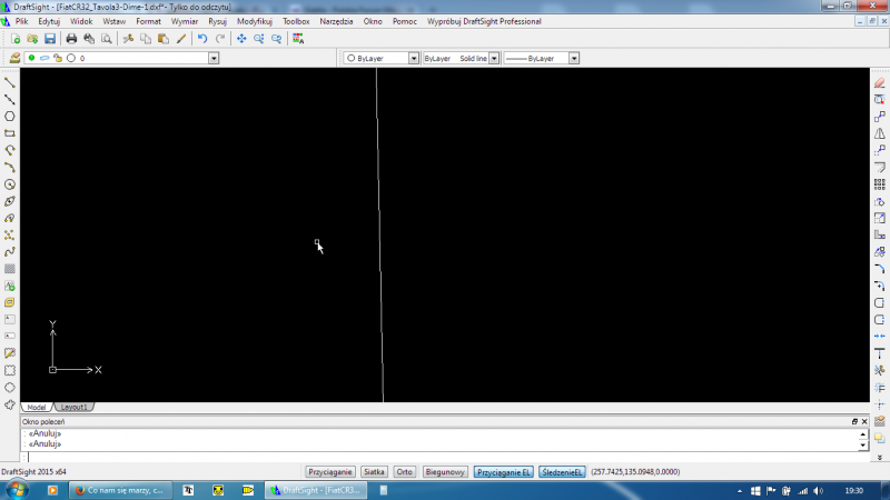

Otworzyłem pdf w Illustratorze i zrobiłem export do Autocada.
(części żeberek)
Mógłbyś Wojtek zobaczyć, czy to cuś co mi wyszło nadaje się do wycinania?

Pliki podane przeze mnie są formatami wektorowymi.Ten plan został narysowany  w Corelu ale do wydruku został konwertowany do PDF z którego w odwrotną stronę wychodzi kiszka.Edytowałem poprzedni post i załączyłem ten plik po konwersji.
PDF może niesie wiele informacji ale nie jako wektory zrozumiałe dla programów sterujących maszyną .

Pomijając czyszczenie to linie są rysowane splajnem a to nie poprawnie czytelne dla przynajmniej naszej maszyny.Powinny być poliliniami.Wiem że są lasery które wycinają z Corela,ale postarajcie się zrozumieć że corel nie jest programem CAD tylko narzędziem dla grafików.Nie twierdzę że nie da się wyciąć z tego piliku,da się ,jest lepszy niż mój,ale co wyjdzie i jaka dokładność tego nie stwierdzę.Ale klient nasz Pan.
jest niezły,przynajmniej ładnie wygląda .ale linie są ząbkami jak w PDF. ;) .Mogę wyciąć ale koszty zwalą z nóg jak laser będzie skakał.
Andrzej wie co pisze,bo mam pliki od niego i poza wypuszczeniem exportu w centymetrach wszystko jest ok. :D
