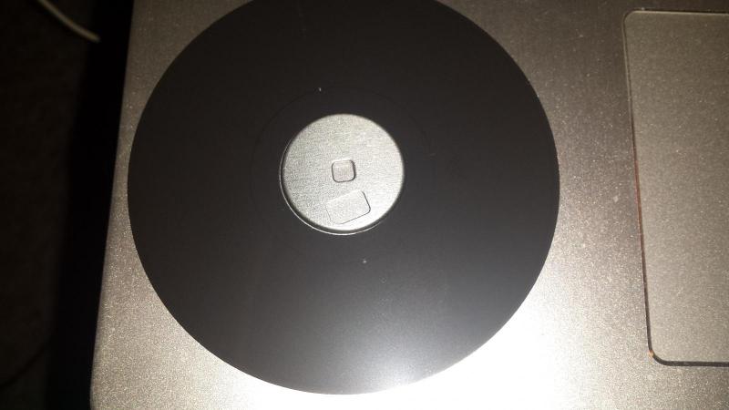

pelapi Opublikowano 30 Stycznia 2016 Autor Opublikowano 30 Stycznia 2016 Tomku wiem ze zawiasy ze sklepu modelarskiego były by najlepszym pomysłem ale koszt wysyłki będzie ok. trzykrotnie większy niż same zawiasy . Co myślisz o wykorzystaniu do zrobienia zawiasów starego środka z dyskietki wydaje mi się że zachowywały by się podobnie jak te z poliestrowe co o tym myślisz (myślicie)
rajaner Opublikowano 31 Stycznia 2016 Opublikowano 31 Stycznia 2016 Z tego możesz zrobić zawiasy do jakiegoś nie wielkiego deproniaka lub do modelu halowego. Według mnie zdecydowanie za słabe jak do modelu tej wielkości co najmniej takie. http://gammodel.pl/sklep/zawias-28x11/

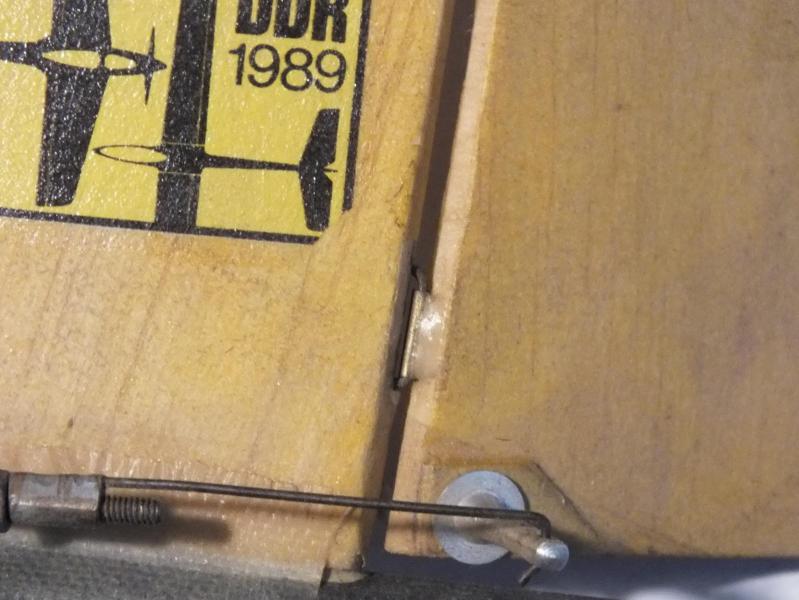

skipper Opublikowano 1 Lutego 2016 Opublikowano 1 Lutego 2016 Z dyskietki powinna zostać blaszka, niezły cienki dural. Biurowy spinacz (większy) wyginasz w I_I, obginasz na tym pasek blaszki dosyć ciasno tak żeby nie było luzów, w pasku robisz jeden, dwa otwory, końcówki druta zaginasz pod katem prostym lub troszeczkę większym do środka . Pozostaje przygotowanie paska sklejki blokującego część drucianą (ma wypełnić wewnętrzą cześć, z lekkim luzem do strony blaszki) . Zawias sztuk raz już jest. Grubość i materiały należy dobrać do modelu. W częściach łączonych zawiasem wycinasz szczeliny, odtłuszczasz zawias (ważne), wklejasz na dobry epoksyd, otwór w blaszce tworzy nit, sklejka blokuje część drucianą i to wszystko. Prędzej coś połamiesz niż urwiesz ten zawias. ------------------------- ps. znalazłem w swoim muzeum taka miniaturkę
