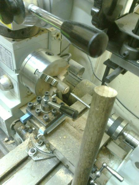

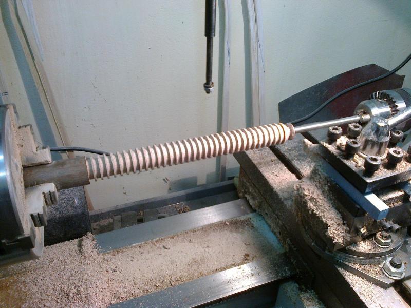

Dostałem zlecenie! No, nie takie, o jakim myślicie, chociaż gdybym miał taki dobry karabin snajperski, który skutecznie działa na 2,5 km i którym to posługują się Amerykanie, to kto wie?...Zlecenie przyszło od mego synka na wykonanie 5-ciu kompletów kółek do wagoników, które to postanowił on zrobić swojemu młodszemu synkowi, czyli mojemu wnusiowi. Ponieważ wnusio jest pasjonatem kolejek, które to ja także lubię , więc postanowiłem zlecenie przyjąć i zrobić to wg takiej, załączonej do zlecenia, dokumentacji:
Znalazłem stary, bukowy trzonek od jakiś grabi czy innej łopaty i zacząłem robić:

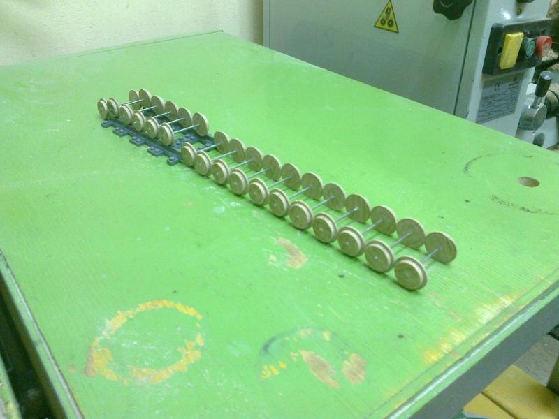

To już po robocie, aby pokazać tego drąga i to, co z niego w tokarce zostało.
A w trakcie tak było:

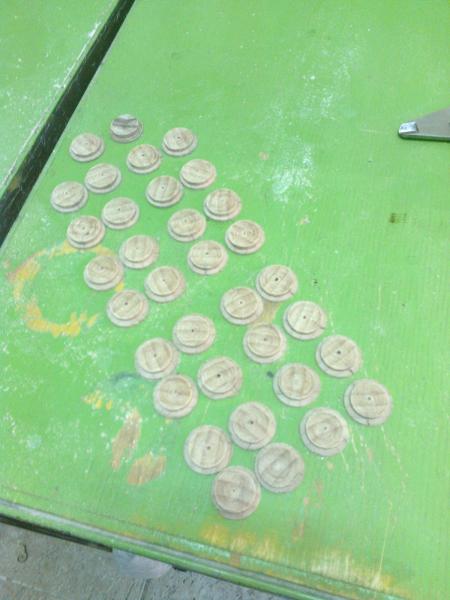

Czyli kółeczka prawie gotowe, jeszcze tylko je podzielić. Co też zrobiłem:
A następnie nawierciłem otworki 2 mm, naciąłem osiek ze szprychy też 2 mm i tak stanęły na "własnych kołach":
i z drugiej strony:
Przepiękne, prawda? ;)

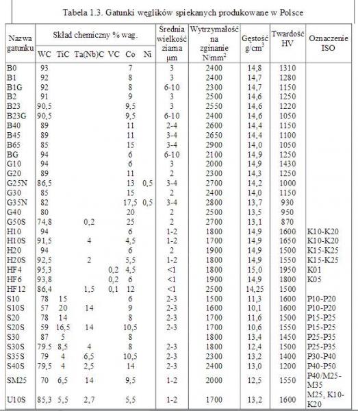

Jako, że część kolegów używa zasadniczo noży lutowanych, często polskiej produkcji Pafany  z płytkami Baildonitu,  to kilka konkretnych rad odnośnie preferencyjnych cech tychże do obróbki tytanu.
Gatunek węglika - trzeba pamiętać, że wszystkie płytki ostrzone w czasie użytkowania nie mają antyadhezyjnych i żarowytrzymałych pokryć powłokami innych metali jak płytki narzędzi składanych, bo te zostałyby starte przy pierwszym ostrzeniu. Z tego powodu tylko właściwości fizykochemiczne(obok geometrii ostrza) danego gatunku będą przeciwdziałać typowym dla tego metalu ciężkim warunkom skrawania i dlatego obróbka tytanu i stopów nożami z płytkami lutowanymi jest dość ciężka.
Odpowiedni byłby bardziej uniwersalny gatunek H (według ISO- K- kolor czerwony*1) - stosowane do obróbki materiałów dających krótki wiór (głównie żeliwa oraz stopów aluminium), zwłaszcza H20*2 (K20)
i nowe submikronowe gatunki węglików spiekanych HF4, HF6 i HF12 charakteryzujące się bardzo drobnym ziarnem, mniejszym od 1μm co decyduje o ich dwukrotnie większą odporność na ścieranie od konwencjonalnych węglików spiekanych.
Jeszcze lepiej sprawuje się gatunek U (według ISO - M- kolor żółty) - stosowane do obróbki materiałów dających zarówno długi, jak i krótki wiór, (stal nierdzewna, stopy żaroodporne). zwłaszcza U10*2(M10)
*1 - Trzonki noży lutowanych często malowane są na kolory odpowiadające użytemu gatunkowi węglika, także w katalogach są grupowane kolorowymi strefami, również niepolskich producentów choć nieraz kolory są odmienne od naszych.
75d8f3af-0fb3-a5e4-2045-ed7db13d18eb_thu
*2 - Cyfry występujące w oznaczeniu gatunku są znakami umownymi. Ze wzrostem cyfry wzrasta ciągliwość gatunku węglika, odporność na udary mechaniczne, ale maleje twardość i odporność na ścieranie. I odwrotnie.
mały katalog Pafany
http://www.matbor.pl/narzedzia-hss-i-hsse/41-narzedzia-skrawajace/noze-tokarskie/283-noze-tokarskie-lutowane.html
Baildonit
http://www.baildonit.com.pl/images/katalogi/baildonit-katalog_plytki_lutowane.pdf
