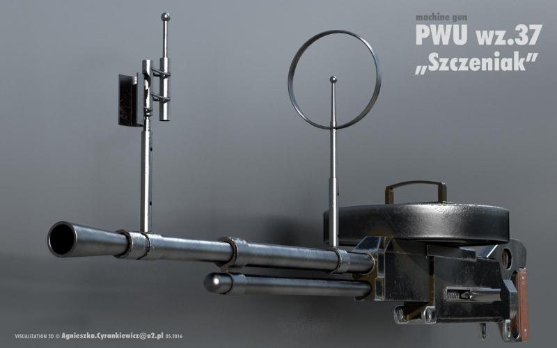

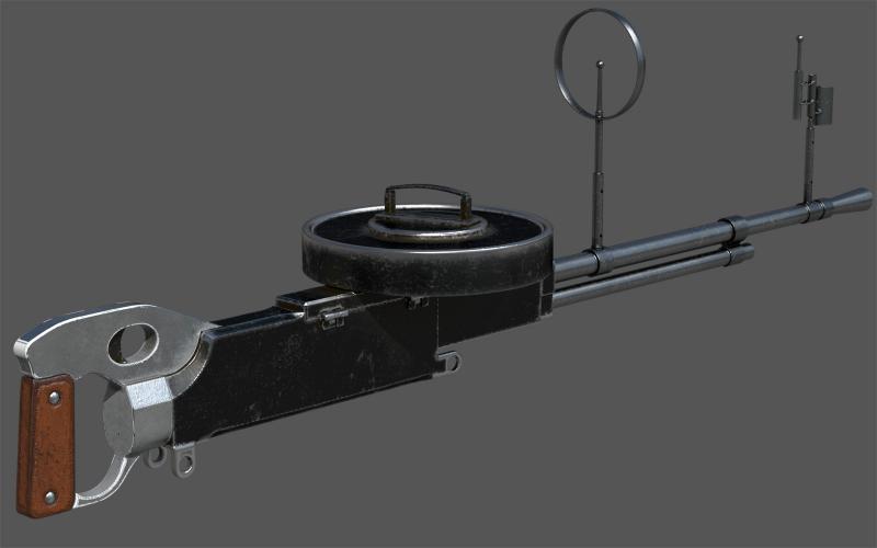

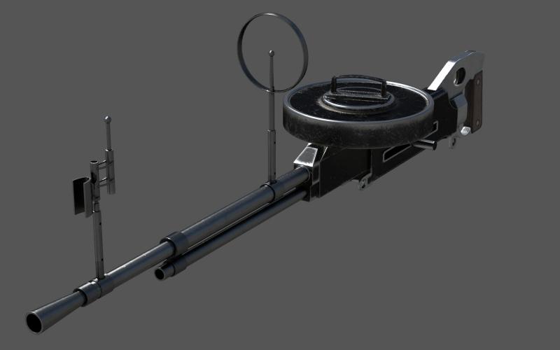

"Szczeniak" z teksturami. Zastanawiam się, czy po jakichś poprawkach będzie do przyjęcia czy od nowa zacząć go teksturować. Na jednym z renderów, widać na lufie jasne punkciki -- to do poprawki (jedna z tekstur coś śmieci).
Gdybyś nie powiedziała o tych punkcikach na lufie to pewnie nikt by tego nie zauważył i pomyślał że tak ma być.
Wygląda bardzo dobrze, być może faktycznie lufę był odrobinę poprawił ale reszta jak dal mnie naprawdę jest OK.
Te punkciki nadają mu realności , zostaw jak jest, nikt nie polerował tego na błysk, to miało strzelać a nie błyszczeć.
Często błędem grafików 3D jest robienie idealnych tekstur, a prawda jest tak ,że realny świat to chaos i nic nigdy nie jest idealne .

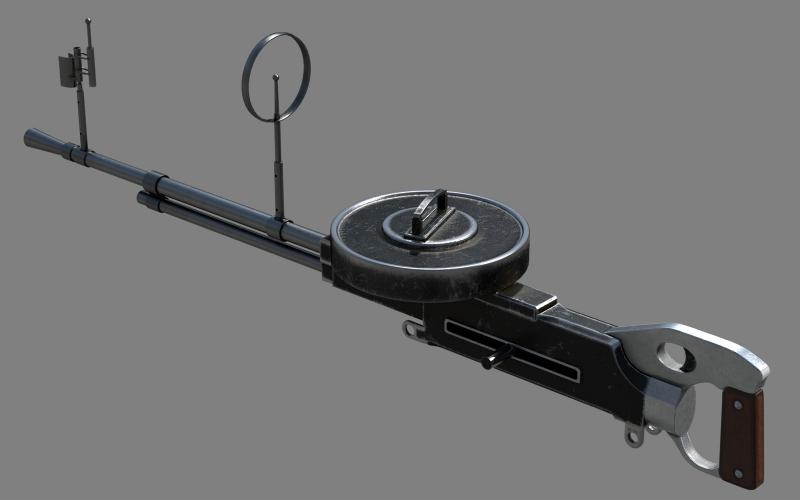

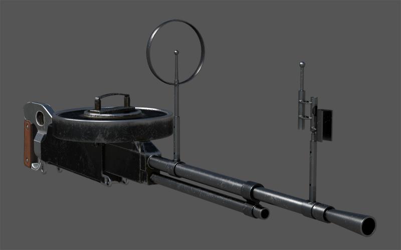

Podszlifowałam nieco tekstury i wyszło coś takiego. Nie wygląda na lekkiego szczeniaka -- coś mi się widzi, że powinien być inaczej zrobiony materiał magazynka talerzowego.
Doszły mnie właśnie słuchy, że dolna rura to tak zwana rura gazowa i powinna być zaślepiona -- poprawka zrobiona.

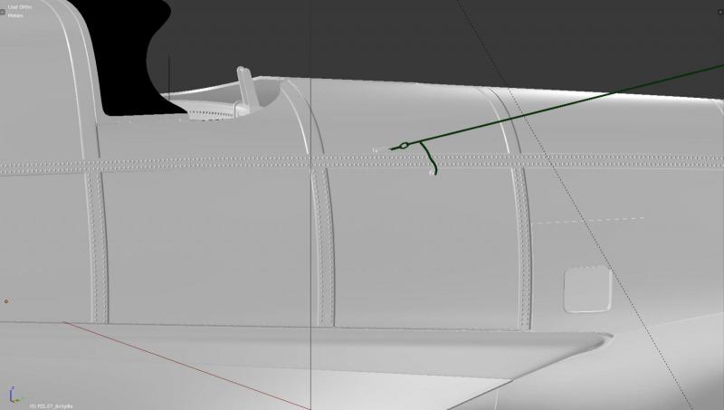

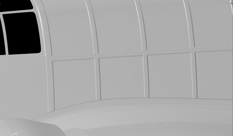

Propozycja łączenia blach. Póki co, jadę na tym wzorcu, więc jeśli ktoś chce "rzucić kamieniem", proszę to czynić teraz.
UPDATE: jest źle, do poprawy. Łączenie blach jest na zakładkę, co prawda przypominającą kratownicę, lecz jedynie przypominającą. Moje rozwiązanie, natomiast nie przypomina kratownicy lecz nią jest. Trzeba to zrobić inaczej.
No niestety sama sobie odpowiedziałaś :)
Ma być na zakładkę, wiadomo ma spływać powietrze po kadłubie więc zakładki u góry blacha z tyłu blach, u dołu blacha z przodu blach.

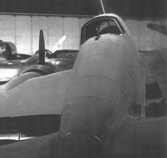

P.S.
Ładne zdjęcie dużo szczegółów, opuszczone klapy, nity na kadłubie,położenie blach na łączeniu kadłub stery, kształt kabinki strzelca (często robi się ja okrągłą, a tu widać wyraźnie ,że jest lekko kanciasta.
Dobra robota Agnieszko !!!!
Zdjęcie powyżej(post #113) z jednej strony pokazuje sporo szczegółów z drugiej strony "plastyka światła" oszukuje nasze zmysły, jeżeli chodzi o zakładkę blach plus zniekształcenia perspektywy wnoszone przez obiektyw aparatu fotograficznego. Koniec,końcem na podstawie tego zdjęcia można by odnieść wrażenie ,że grubość tej zakładki to jakieś 4-5 mm , kiedy kadłub Łosia kryty był blachą o grubości 0,8 - 2,0 mm (głównie 1,8 mm).

Dziękuję za sugestię. Do tej pory, blachy na każdym wykonanym modelu, zrobione były przeze mnie, za pomocą tekstur. W tym wypadku, tekstura bump, na krawędziach powinna mieć blendowe przejścia szarości (od 50% czerni do 0% czerni). Problem rodzi się na krawędziach -- cztery blachy stykają się tam na zakładkę. Pierwsza blacha leży na drugiej, druga na trzeciej, trzecia na czwartej. No i problemem dla mnie jest wykonanie takiego stosu za pomocą tekstur i zrezygnuję z niego.

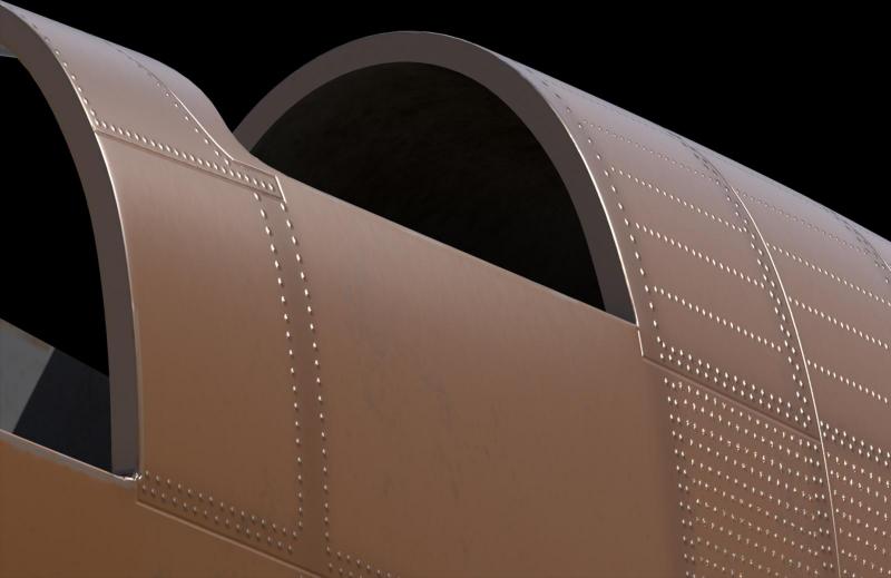

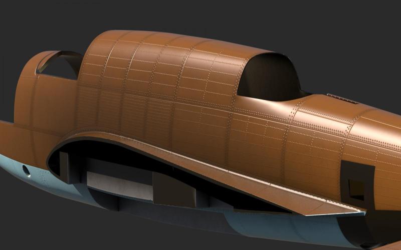

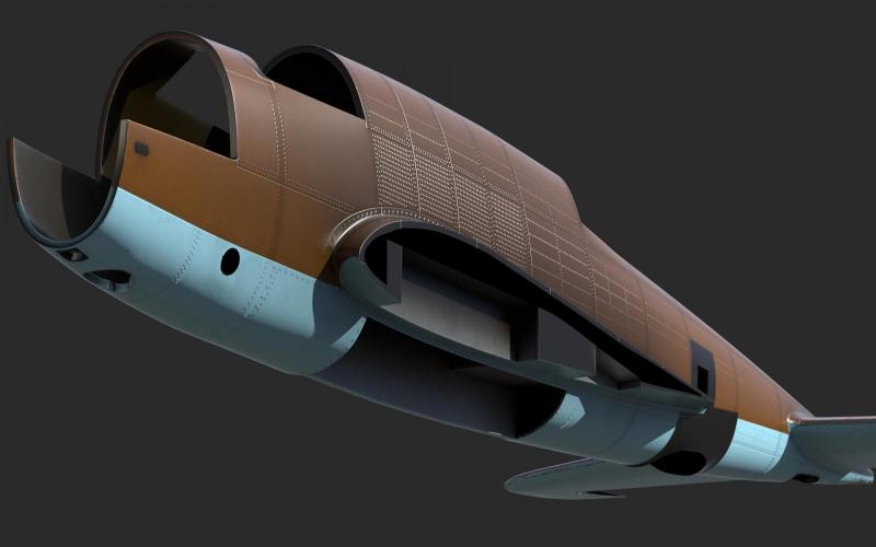

Pierwsza przymiarka do malowania, wykonana przed zrobieniem kolejnej partii nitów (na skrzydłach i powierzchniach sterowych). Pod obstrzał krytyki, póki jestem na początku pracy z teksturami.

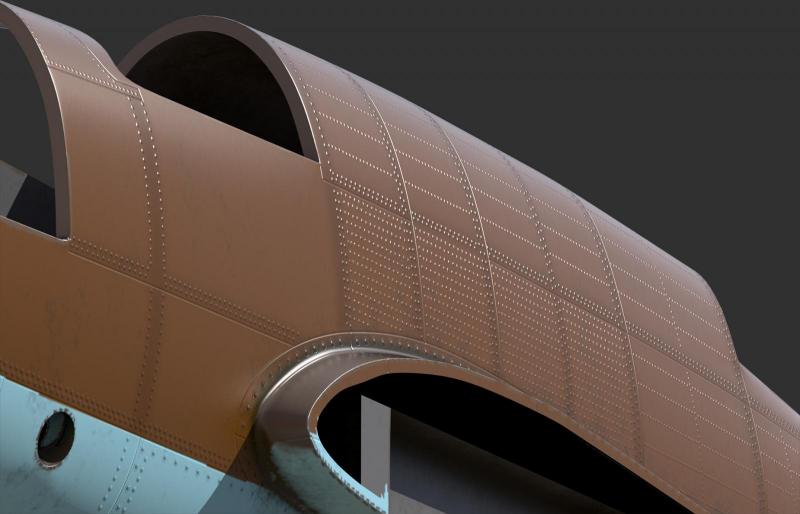

Dorzucam też obrazek, ze zbliżeniem na nity. Do poprawy są te gęsto ułożone w prostokątach -- przekombinowałam z nimi. Natomiast te, które biegną wzdłuż linii blach, wydają mi się zbyt szpiczaste. Ale może się czepiam, dużych zbliżeń.
Szkoda ,że to tylko textura bump.
Ale nie licząc krawędzi obiektu wygląda rewelacyjnie . Ne pamiętam nazwy programu ale robił rewelacyjne wytłoczki na obiekcie z mapy którą ty wrzuciłaś na Łosia.
Potem tyko import z powrotem do Twojego programu i masz Łosia z prawdziwymi nitami. Tyle , że znowu spuchnie :)

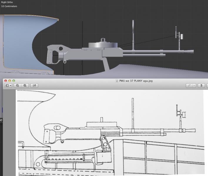

Mam do Ciebie prośbę o ile możesz .
Potrzebuje wymiary karabinku szczeniak, tak naprawdę wystarczy długość.
O najjaśniejsza Kropeczko jaki obstrzał krytyki ? Zadajesz pytynie , na które sama odpowiadasz. Faktycznie w większych zbliżeniach nity sprawiają wrażenie ciut za dużych i szpiczastych/wypukłych. Ale w stosunku do pierwszej przymiarki "nitowania" rewelacja :) .
@Tomek
Długość Szczeniaka to 2130 mm w/g strony 288 monografii - dla Twojego modelu 355mm.
Krawędzi, czyli linii wzdłuż której stykają się blachy? Coś "nie halo" z linią, za gruba?

Szczeniak ma długość 1080 mm. I w rzeczywistości i u mnie. W "Monografii Łosia" są plany.
