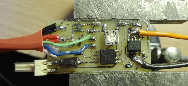

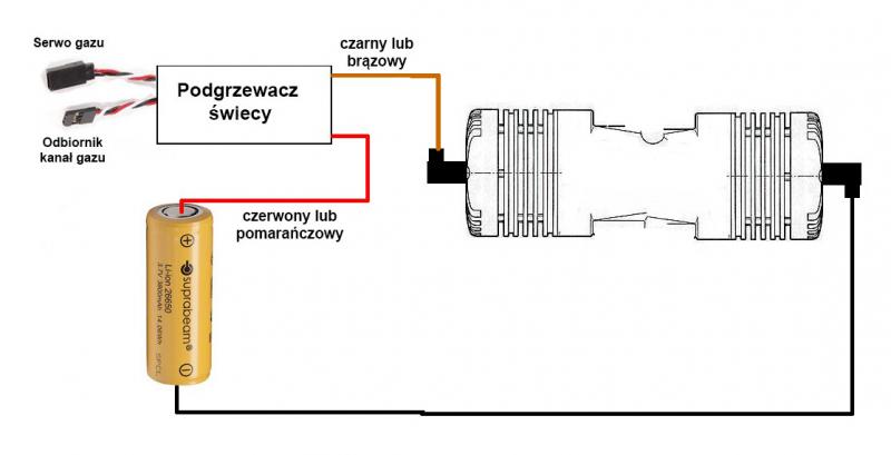

Zycior Opublikowano 13 Marca 2016 Autor Opublikowano 13 Marca 2016 Dawno w temacie nic się nie działo, bo i pisać nie było o czym. Jednak kilka dni temu otrzymałem pytanie odnośnie użycia podgrzewacza z silnikiem 3 cylindrowym. Podłączyłem zatem 3 świeczki, pomierzyłem prądy, zaprogramowałem układ... od strony elektronicznej układ radzi sobie doskonale, tranzystor wytrzymuje takie obciążenie, jednak problemem jest zasilanie. Jak wcześniej pisałem, aby układ działał prawidłowo, świece powinny być połączone szeregowo, a co za tym idzie zasilanie świecy jedną celą lipo, czy dwoma ogniwami nicd, pod które przystosowany jest podgrzewacz w obecnej wersji, jest niewystarczające. Dlatego też, na indywidualne zamówienie, powstała także wersja zasilana z 2S lipo (liion). Na chwilę obecną nie przewiduję zmiany oprogramowania w każdym nowo powstałym podgrzewaczu i standardowo napięcia zasilające świece pozostają bez zmian, jednak jeżeli ktoś potrzebowałby szerszego zakresu napięć jestem w stanie zaprogramować układ do pracy z napięciami do 20V (oczywiście mowa tu o zasilaniu świec żarowych).

Zycior Opublikowano 6 Kwietnia 2016 Autor Opublikowano 6 Kwietnia 2016 Witajcie drodzy koledzy. Jakiś czas temu pisałem o problemach związanych z użyciem podgrzewacza w silnikach 3 cylindrowych. Nie ma technicznej możliwości aby w takim silniku połączyć świece w szereg, zatem powstała kolejna wersja podgrzewacza z rozbudowanym blokiem wykonawczym. W urządzeniu przeznaczonym do silników 3 (i więcej) cylindrowych zastosowałem 3 oddzielne tranzystory wykonawcze, zasilające każdą świecę z osobna. Tak więc od teraz montaż podgrzewacza w silnikach wielocylindrowych nie stanowi już problemu. Dostaję również na maila pytania czy jest możliwość podłączenia podgrzewacza w wersji max do silników 2 cylindrowych, oczywiście można bez problemu podgrzewacz użyć w takim właśnie silniku.
Marcin K. Opublikowano 16 Kwietnia 2016 Opublikowano 16 Kwietnia 2016 Mój podgrzewacz właśnie zaczął żyć w modelu. Najtrudniejsze co było to kablologia. Ale to z mojej winy bo użyłem tylko czarnej żyły:D Ale mimo wszystko świece połączone w szereg, do układu podlaczane za pomaca kabla Y po tuningu, zasilanie części grzewczej z pakietu li pol 2s 1000mah polaczonego równolegle czyli na wyjściu 1s 2000mah. Programowanie bajecznie proste! Dodałbym do instrukcji tylko jedno zdanie mówiące o rodzaju zastosowania zewnętrznego wlacznika, ponieważ o to pytałem w prywatnych wiadomościach. Za pomoc bardzo dziękuję Marcinowi, a gratulowac projektu będę po udanym locie, o czym na pewno i tutaj się pochwalę. Pozdrawiam!

Zycior Opublikowano 27 Października 2016 Autor Opublikowano 27 Października 2016 Witajcie Dzisiaj dotarł do mnie jeden z podgrzewaczy (reklamacja), przyczyną odesłania był odlutowany (oderwany) potencjometr do regulacji prądu świecy. Ani ja, ani osoba która zakupiła ode mnie ten podgrzewacz nie jesteśmy w stanie stwierdzić czy potencjometr został uszkodzony mechanicznie czy też nastąpiło samoczynne oderwanie się potencjometru. Jako że "w świat" poszła spora liczba tych podgrzewaczy, a nie do wszystkich mam kontakty mailowe czy telefoniczne proszę o sprawdzenie swoich podgrzewaczy i w razie jakichkolwiek podejrzeń kontakt ze mną. Wymienię podgrzewacze na nowe z powiększonymi padami lutowniczymi w obrębie potencjometru. Jak na razie jest to jednostkowy przypadek, ale wolę dmuchać na zimne. Pozdrawiam

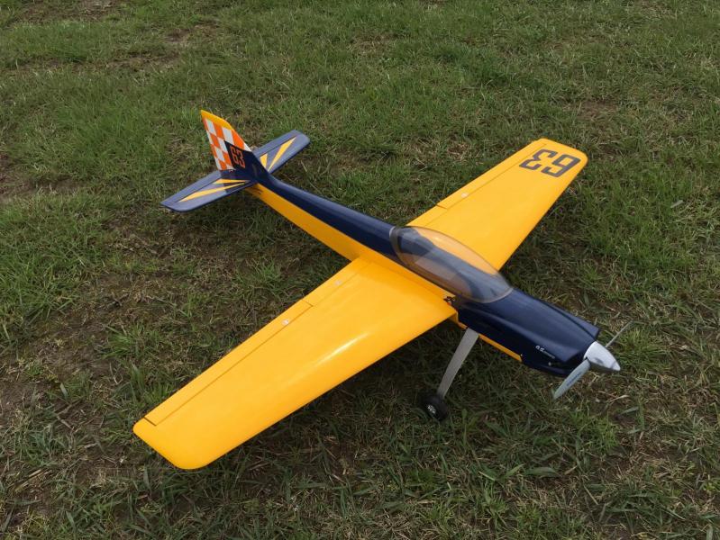

jetfan Opublikowano 17 Kwietnia 2017 Opublikowano 17 Kwietnia 2017 Temat stary ale co tam - napiszę bo muszę się z kimś podzielić wrażeniami. Ale od początku, było tak: mam model 'Minare-podobny' tzn akrobat klasy 50. Problem jest taki iż silnik umocowany jest cylindrem w dół. I nie ważne, że to OS-MAX, i że straciłem mnóstwo czasu na regulacjach - co jakiś czas gasł w locie, najczęściej przy podejściu do lądowania. Próbowałem różnych patentów regulacji, założyłem też podgrzewacz z UK (który kosztował masę kasy) i wciąż miałem problemy. Aż nadszedł dzisiejszy, świąteczny dzień (lany poniedziałek), z zamontowanym urządzeniem opisywanym w tym wątku, zasilany jednym ogniwem Li-ion. I nareszcie jest tak jak powinno być, mam stabilne obroty minimalne, gwałtowne dodanie gazu nie kończy się zalaniem silnika, przejście niskie-wysokie jest bezproblemowe. No po prostu wszystko działa tak jak powinno Jaki z tego wniosek: oczywisty tj cudze chwalicie itd... Kol. Zycior zrobił kawał dobrej roboty, naprawdę polecam to rozwiązanie. A to sprawca całego zamieszania:
