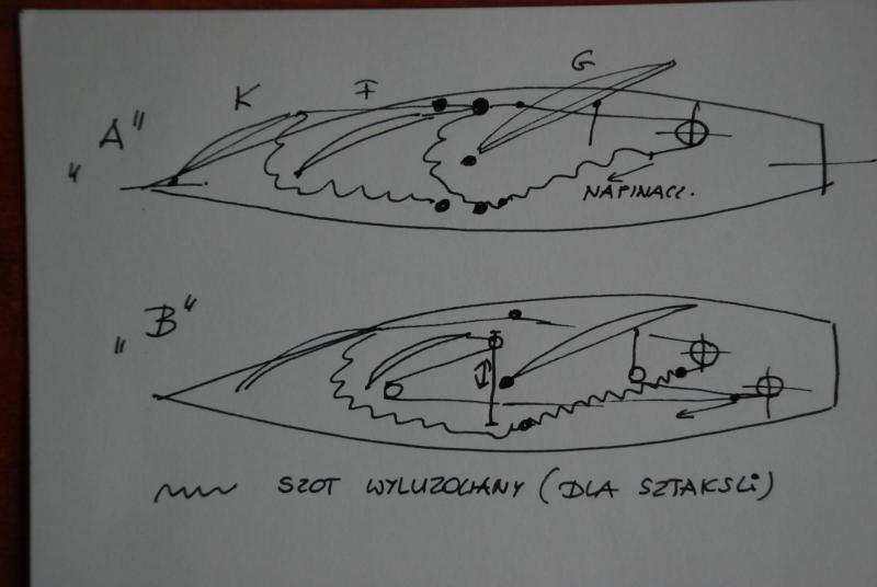

skipper Opublikowano 22 Stycznia 2016 Autor Opublikowano 22 Stycznia 2016 Nie mam pomysłu. Przy takim układzie jak na rysunku bez problemu obsługuję jednym szotem foka i grota. Ale kliwer lub latacz ma róg halsowy na obrysie foka, wózek z racji wysoko położonego rogu halsowego jest położony w pobliżu szyny szotów foka (narysowalem go za, ale to nie jest reguła). I ma dwa szoty. Na razie cały czas wychodzą mi co najmniej dwie windy: a. pierwsza winda obsługuje tylko grota, druga oba sztaksle b. pierwsza winda obsługuje grota i foka , druga kliwra. Oba układny sa trudne do regulacji z uwagi na nieproporcjonalne ruchy szotów dla różnych stopniów wybarnia żagli. Wariant " b" wydaje się lepszy. Ale to moja, czysto teoretyczna opinia. Może próby coś pozwolą ustalić. Jeżeli niczego nie wykombinuję, prawdopodobnie będzie na poczatek klasyczny układ modelarski: prosty i dzialający.
