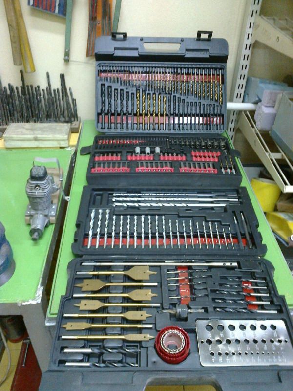

MareX Opublikowano 20 Stycznia 2016 Opublikowano 20 Stycznia 2016 Swojego czasu mój szwagier z Ameryki, znając moje modelarskie upodobania i wiedząc o tym, że coś czasami w tym temacie "dziubię", zechciał mi zrobić dobrze i zakupił mi tamże cały zestaw /oczywiście made in CPR/ różnych różności. Taki: i wszystko było by super, gdyby nie to, że zapomniał chłopina, jaki to system w naszym państewku obowiązuje. Wszystko to w tych calach, a raczej ich ułamkach. Ale nie ma sprawy... Korzystam z tych różności i jak np. chcę coś wywiercić to zawsze najpierw sobie wiertełko suwmiarką zmierzę. I sprawy nie było.
mayster8405 Opublikowano 20 Stycznia 2016 Autor Opublikowano 20 Stycznia 2016 Marku, fajnie mieć narzędzie i zmierzyć go suwmiarką w m/m i nie ma problemu, gorzej jak człek spotyka się sporadycznie z planami zwymiarowanymi w calach- ułamki, kropki przed cyfrą. Chciałbym mieć takiego szwagra, pomimo że jest super facet.
