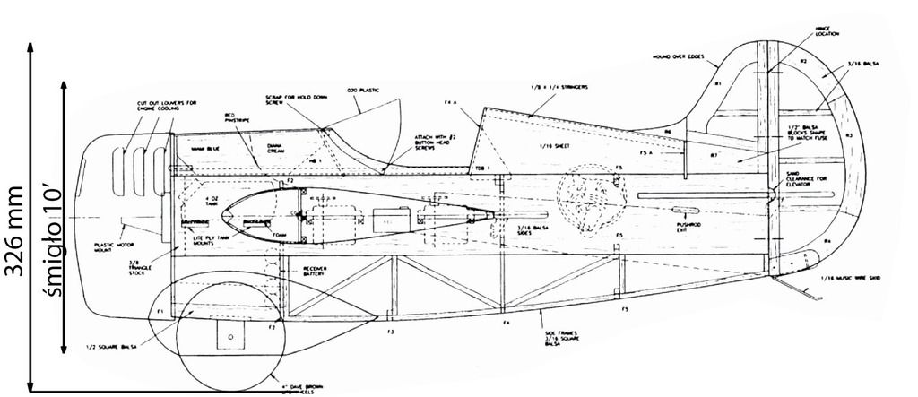

poharatek Opublikowano 24 Stycznia 2016 Autor Opublikowano 24 Stycznia 2016 Niestety za wielkie śmigło... Już tłumaczę, o co mi chodzi z tym śmigłem: Chcę popełnić takiego latacza Jak widać, bez kombinacji z podwoziem, mogę tam dać śmigło o średnicy max 10' - i mieć jeszcze możliwość startu z trawiastego lotniska. Oczywiście, można obniżyć podwozie, ale wtedy szlag trafi fajną, zwartą sylwetkę modelu. W ostateczności tak zrobię, ale na razie wolałbym tego uniknąć... Szukając silnika natrafiłem na takie "combo" : silnik Ray G2 3452-1250, razem z regulatorem Ray 50A - http://www.modelemax.pl/product_info.php?products_id=18382. Miał ktoś może do czynienia z tymi Ray'ami ? Seria G2 to nowość, ale ten silnik zastępuje starszy Ray 3542/05. Tak samo - jak jest z reglami od Raya? Do tej pory używałem tylko regulatorów Dualsky. Jak Ray'e wypadają w stosunku do nich?

poharatek Opublikowano 26 Stycznia 2016 Autor Opublikowano 26 Stycznia 2016 A zwróciłeś uwagę, jakie są do niego śmigła zalecane? W każdym razie kwestię napędu modelu rozwiązałem już definitywnie: Zamontuje w nim ten silnik:http://www.nastik.pl/dualsky-2826c-kv1080-brak-p-5746.html (Dualsky ECO 2826C 1080kv - nowa dostawa do Nastika jest już w drodze), regulator 45A. Zdecydowałem sie na ten silnik, bo chciałem coś w miarę uniwersalnego, tak, żebym nie musiał później kombinować "wala mi się po szufladzie silnik 1250kv, trzaby do niego jakiś model dobrać..." Natomiast co do śmigła - to trochę więcej poczytałem o śmigłach wielopłatowych i wniosek jest taki, że w mniejszych modelach z silnikami o wysokich obrotach zysk ze stosowania wielołopatowych śmigieł to bajerancki wygląd (co jest okupione gorszymi osiągami) W przypadku NewBee zysk jest średni, bo trójłopatowe śmigło nie będzie pasowało wyglądem do modelu, który chcę wystylizować na racera z lat 30 - tych. Dodatkowo - NewBee ma specyficzny kształt kadłuba i śmigło 10' będzie w niewielkim stopniu wystawało poza jego obrys, co też pozytywnie na osiągi nie wpłynie. No i trzeba powiedzieć wprost, że modelu 3d to tak czy tak z niego nie będzie - kształt i wielkość sterów, możliwe maksymalne wychylenia - nie kwalifikują go do tego. Będę zadowolony, jeśli wyjdzie mi model którym będzie się dało powygłupiać w powietrzu, wyczyniając różne fikołki, nie muszę nim wisieć, ani robić harriera. Stanęło więc na "zgniłym kompromisie": Obniżę podwozie o 3-4 cm (co aż tak mocno nie wpłynie na sylwetkę) i zamontuje w nim śmigło 11x7 (prześwit będzie wynosił około 8 cm), mam też śmigła 12x6 - zobaczymy, czy da radę na nich wystartować, bez robienia z modelu kosiarki. Natomiast niewątpliwym zyskiem z tych moich rozterek jest, że sporo się dowiedziałem o śmigłach wielołopatowych (i ogólnie o śmigłach), nauczyłem się też obsługiwać MotoCalca i interpretować wyniki.
Bartek Piękoś Opublikowano 26 Stycznia 2016 Opublikowano 26 Stycznia 2016 Amen. Podwozie chcesz obniżyć czy podnieść, bo się zgubiłem? Jak masz 8cm prześwitu przy 11' to przy 12' też powinno dać radę. P.S. A jednak ... ciekawe jakie faktycznie parametry uzyskałby napęd z 11' 3 łopatową (prąd, ciąg). 11 cali to już nie tak małe śmigło. Nie masz przypadkowo takiego w szufladzie?
poharatek Opublikowano 26 Stycznia 2016 Autor Opublikowano 26 Stycznia 2016 Przesunąć do dołu - no to wychodzi na to, że obniżyć Lotnisko jest "łąkowe", i te 8 cm to wcale tak dużo nie będzie. Co prawda będę się starał do wiosny dogadać z właścicielem, czy nie użyczyłby mi kawałka - wtedy bym wałował i kosił, ale nie wiem, co z tego wyjdzie. Co do wielołopatowych sam jestem ciekaw, jak to by wyglądało poza kalkulatorem. Ale MA 11' kosztuje 30 zł - no tożto serwo jedno by było, a ja cały czas jestem na modelarskim dorobku Inna rzecz, że w następnym modelu, wzorowanym już na rzeczywistym samolocie, fajnie by było 4 łopatowe zastosować, ale tym się zajmę gdzieś za 2 miesiące...
