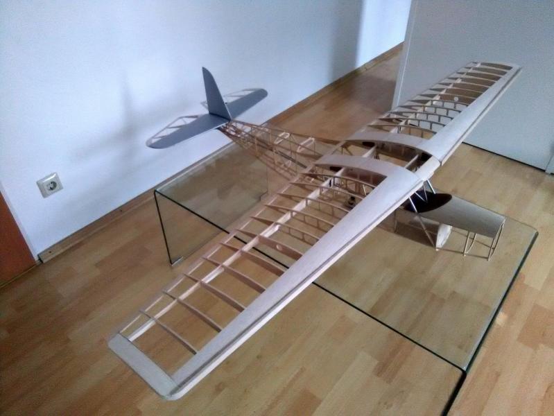

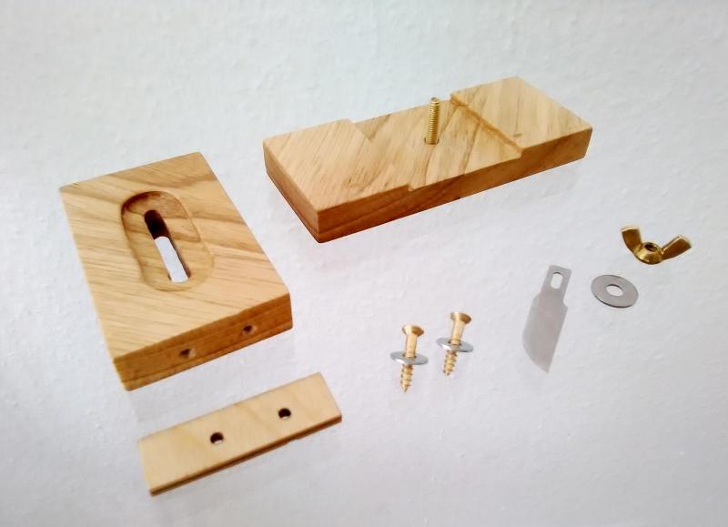

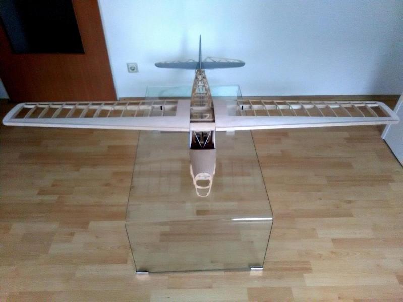

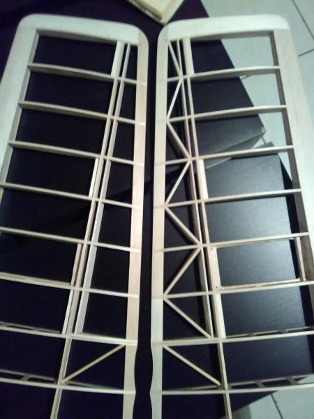

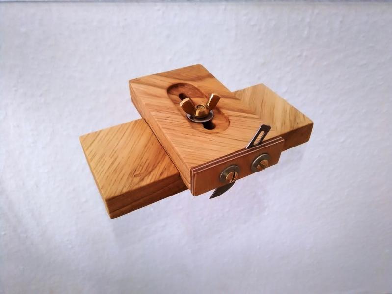

Karollo Opublikowano 11 Marca 2017 Autor Opublikowano 11 Marca 2017 Jedno skrzydło prawie skończone, pora na drugie W czasie pomiędzy wklejaniem kolejnych żeber powstal przyrząd do ciecia listewek balsowych. 1

max6404 Opublikowano 13 Marca 2017 Opublikowano 13 Marca 2017 Karol ... Ty nie myśl , że nikt nie interesuje się Twoim tematem... Robiłeś już zwichrzenie płata?
Karollo Opublikowano 13 Marca 2017 Autor Opublikowano 13 Marca 2017 Dobrze ze są tu czujni koledzy O zwichrzeniu nie zapomniałem, wiem jakie jest ważne :) Słabo na zdjęciu je widać, ale jest tyle ile trzeba, czyli te 10mm na krawędzi skrzydła (czyli około 2 stopnie względem żebra pierwszego). Robię je na etapie wklejania rozpórek miedzy dźwigary, wkładając klin pod tylny dźwigar. Postaram sie o jak najlepsze zdjęcia, niestety z telefonu szalu nie ma.Dzięki Darku za Twoja relację foto z budowy RWD 5, korzystam z niej podglądając rozwiązania.

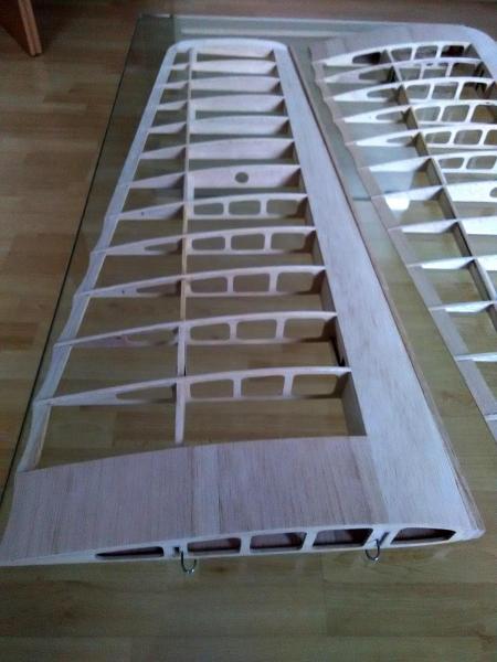

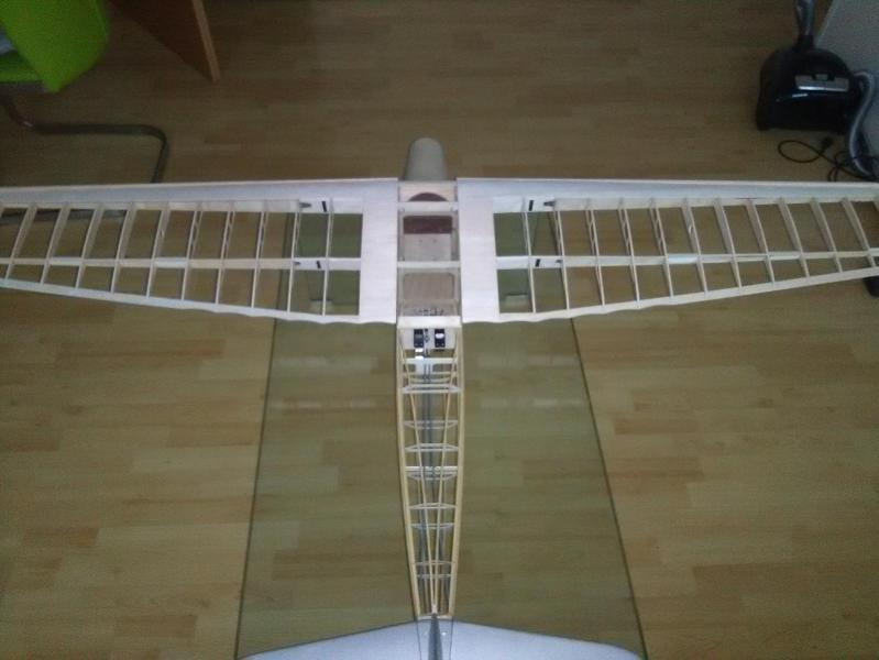

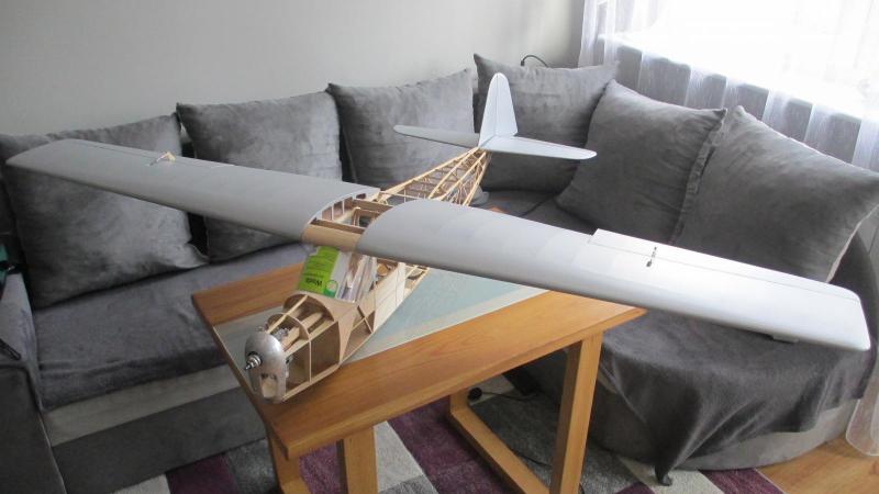

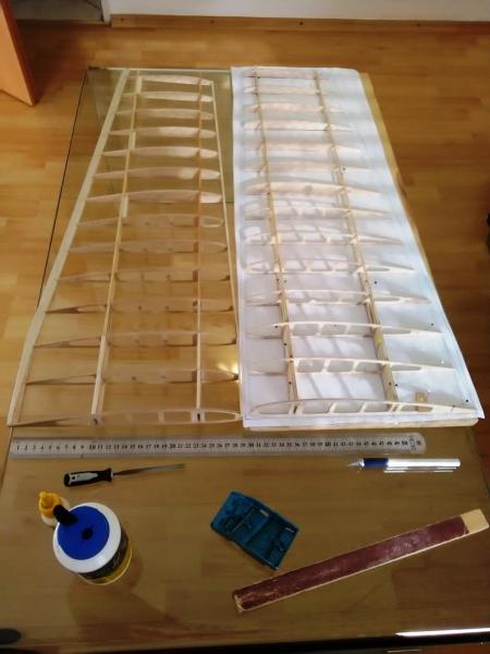

Karollo Opublikowano 20 Marca 2017 Autor Opublikowano 20 Marca 2017 Skrzydła już prawie gotowe, założone na kadłub w celu dopasowania całości do siebie. Zostało jeszcze obrobić krawędź natarcia i stworzyć mocowanie serwomechanizmów oraz przygotować lotki do odcięcia. Po tym wszystkim ostateczne szlifowanie pod Oratex

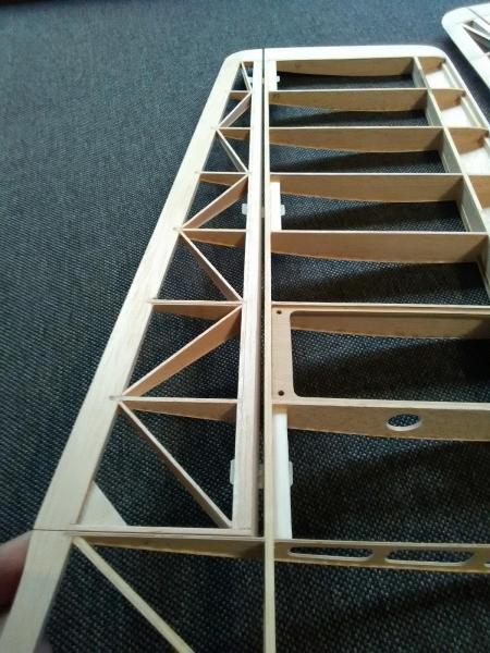

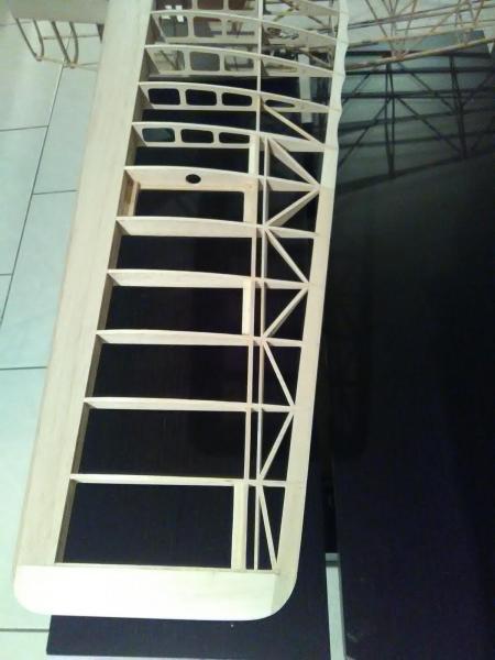

max6404 Opublikowano 20 Marca 2017 Opublikowano 20 Marca 2017 Czy na długości lotki dajesz jakieś przesztywnienia ukośne?

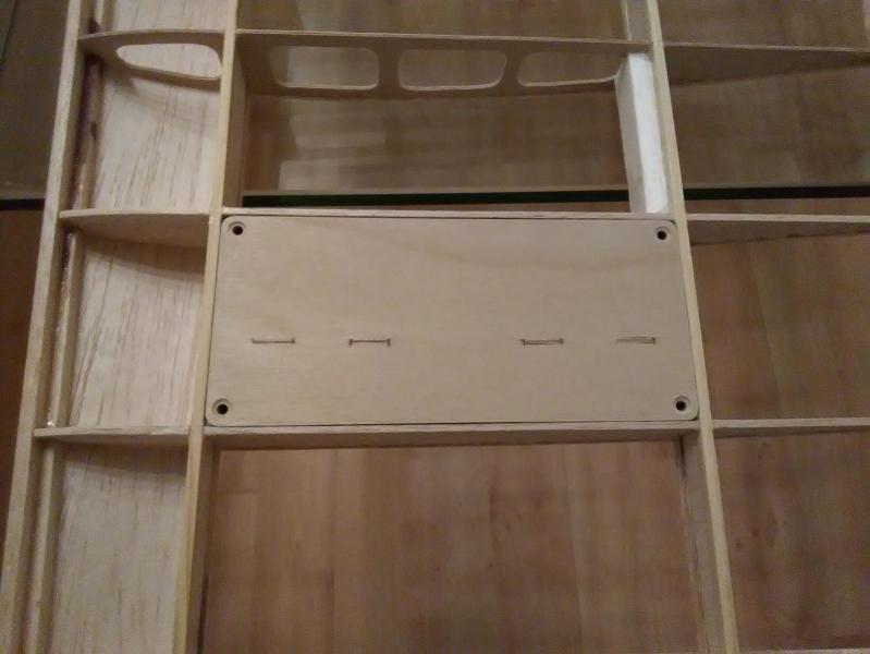

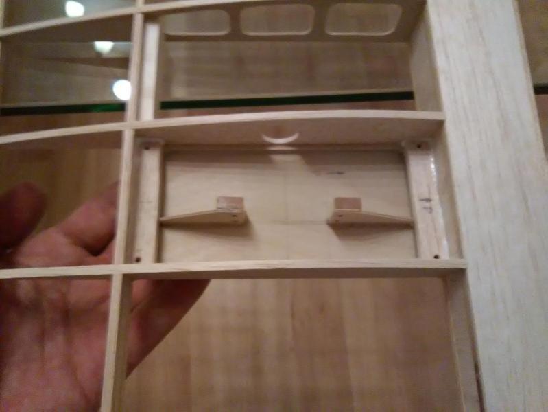

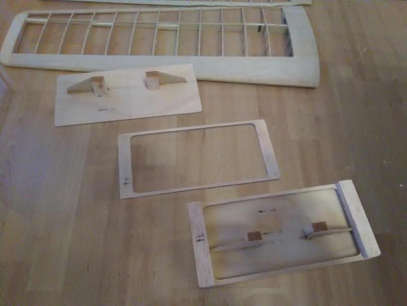

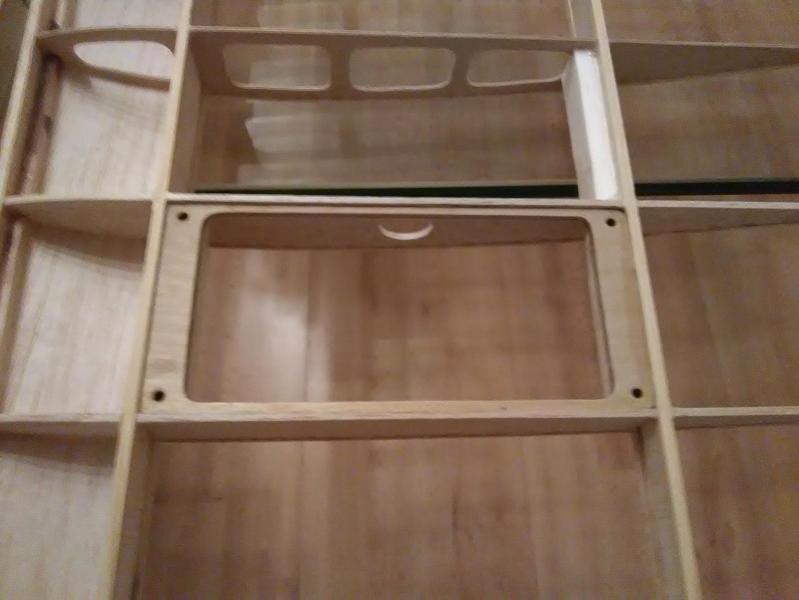

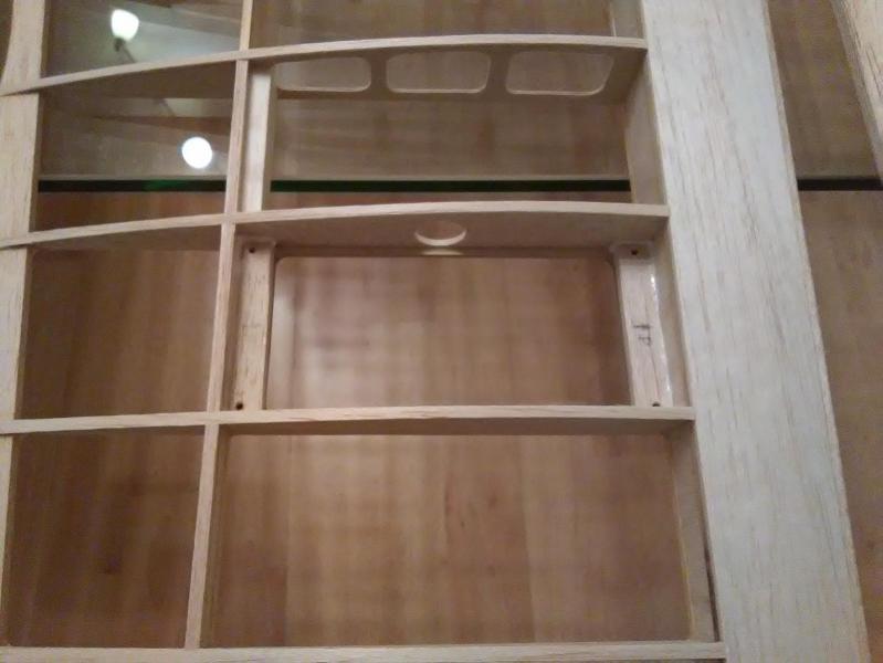

Karollo Opublikowano 22 Marca 2017 Autor Opublikowano 22 Marca 2017 Ukośnych przesztywnien nie zamierzam stosować. Zastosowałem twarda balsę na keson która jest grubości 2 mm, a więc myślę że wystarczy. Po odcięciu lotki jeszcze to ocenie. ;) Maksymilian, tez budujesz RWD 5 ? :)Dzis wykonałem mocowania serwomechanizmów w skrzydłach. Długo myślałem jak mają wyglądać żeby były proste i wytrzymałe. 1

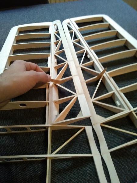

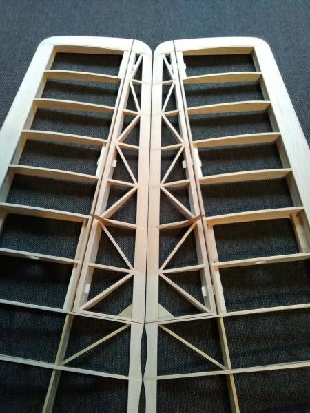

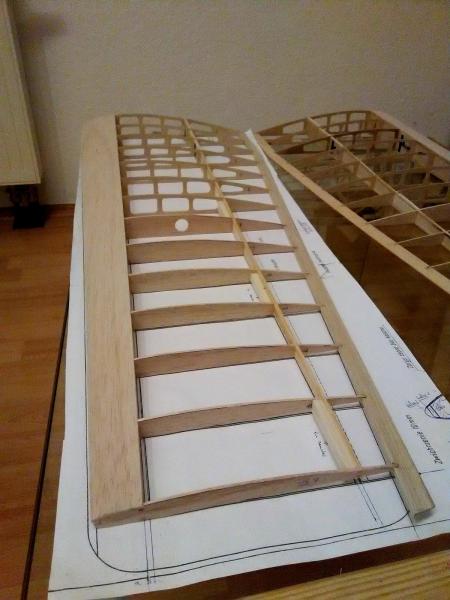

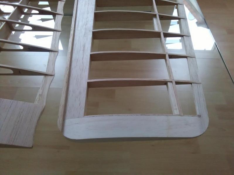

Karollo Opublikowano 27 Marca 2017 Autor Opublikowano 27 Marca 2017 Hehe Drugi model powiadasz... Mój również drugi, pierwszy oczywiście Wicherek 10.Mały postęp w budowie, przygotowałem lotki do odcięcia, wklejając pomiędzy zebra łączniki pod kątem około 10 stopni i dodatkowe rozpórki. Na krawędzi lotki od strony skrzydła zostawiłem miejsce na listewkę balsową 5 mm. 31.03.2017 Lotki odcięte, jeszcze kilka detali i można będzie oklejać skrzydła

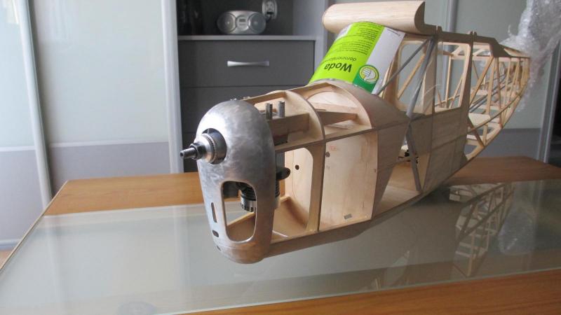

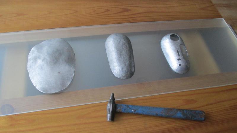

Karollo Opublikowano 5 Listopada 2017 Autor Opublikowano 5 Listopada 2017 Witajcie po długiej przerwie Wznowiłem prace nad moim RWD 5, pokryłem już skrzydła, stateczniki i przymierzam się do pokrycia kadłuba (folia Oratex silver). Po obejrzeniu tematu RWD-5 bis Pana Czesława nie mogłem zapomnieć o pięknej aluminiowej wypolerowanej masce silnika... Po kilku nieprzespanych z tego powodu nocach wziąłem młotek w rękę i zabrałem się do pracy. Pierwsze próby zraziły mnie do tego pomysłu, już miałem rezygnować.. sztuka to nie łatwa, blacha się nie poddawała. Po kolejnych próbach sukces, miękka blacha alu i kulka stalowa na której to rozklepywałem były dobrą drogą. Brakowało mi formy z drewna w której rozklepał bym blachę (pewnie przy osłonach kół wyfrezuję takową formę), ale metodą prób i błędów osiągnąłem zamierzony efekt. Później papier ścierny na klocku i wyrównywanie małych wgnieceń aby uzyskać gładką powierzchnię. Na koniec będzie polerka całości, prawdopodobnie w takie szlaczki jak były w oryginale. Zdjęcia z postępów: Pozdrawiam Karol
merlin71 Opublikowano 5 Listopada 2017 Opublikowano 5 Listopada 2017 Pięknie! Super! Naprawdę, jestem pod wrażeniem! Wyklepać z blaszki takie coś to trzeba mieć talent!
