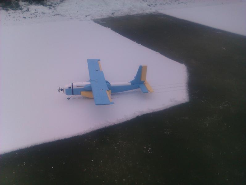

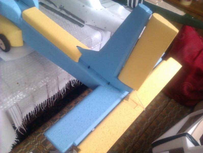

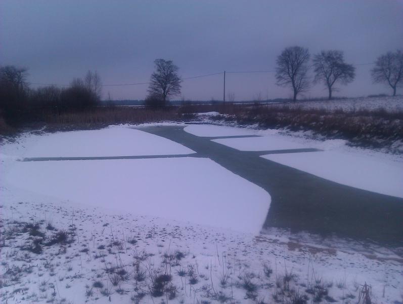

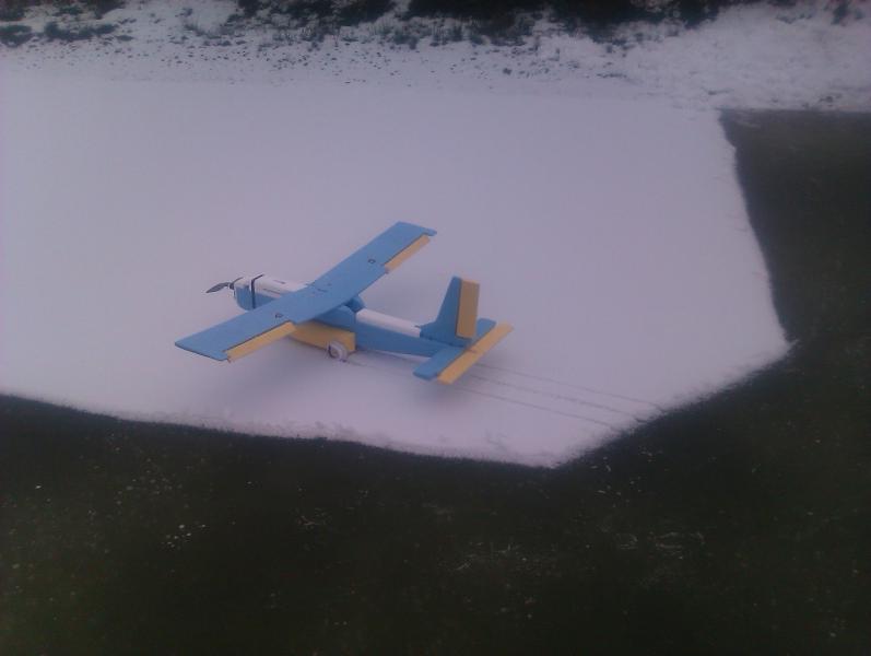

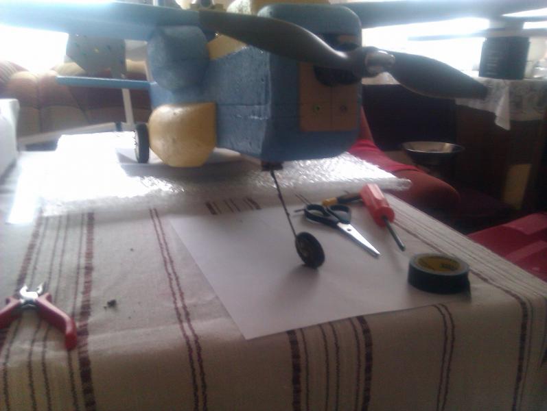

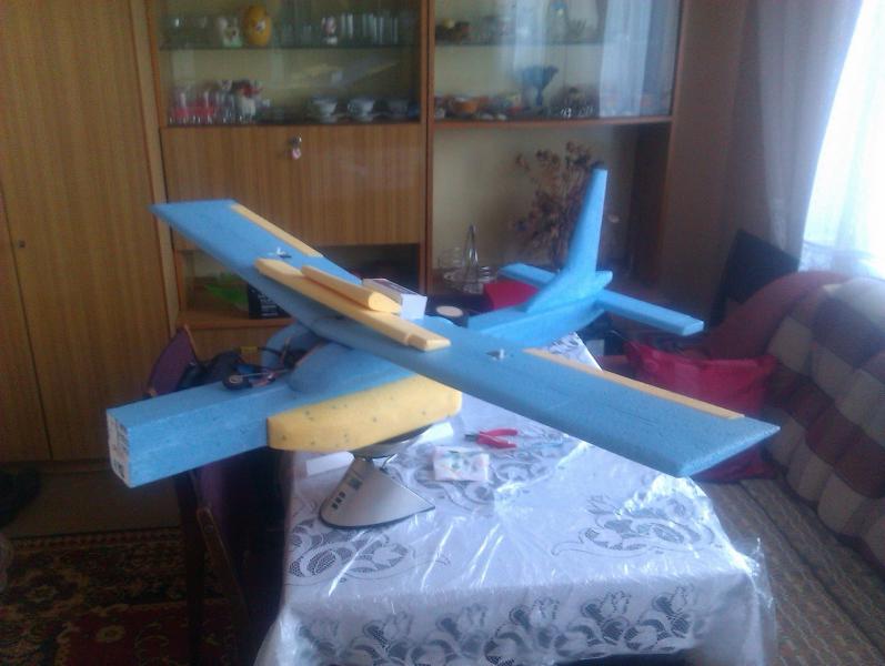

Atomizer Opublikowano 4 Lutego 2016 Opublikowano 4 Lutego 2016 Dzień dobry Chcę Wam pokazać mój nowy wynalazek. Cudo to powstało zaledwie w trzy dni po tym jak M02 roztrzaskał się o skały w drugi dzień Świąt Bożego Narodzenia. M02 to jeden z trzech myśliwców (M01, M02 i M03) o rozpiętości 1200mm, które to zbudowałem do treningów i nauki latania. Jak widać na zdjęciach do prób musiałem zbudować lotnisko w rozmiarach 1:1. Samolot ma rozpiętość 1400mm, waży 900g. Ma malutki silnik EMAX - GF2215/20 i śmigło 10 cali. Zaśliany pakietem LiPo 1800mAh 11,1V. Mam teraz pytanie czy to coś będzie latać? Próby na lotnisku zakończone. Model został ukończony, czekam teraz na pierwsze przetestowanie w locie. Po lotnisku nie ma śladu wiosna.

Atomizer Opublikowano 4 Lutego 2016 Autor Opublikowano 4 Lutego 2016 Fajne to lotnisko. Model też . Może napiszesz cos więcej o nim (technika budowy)? Masz jakiś filmik z lotów? Powoli powoli... Jestem teraz w delegacji i mam ograniczone możliwości, nie mam dostępu do mojej bazy danych. Teraz jestem w pracy, wieczorem postaram się napisać coś więcej. Lotnisko było fajne, trzy razy odśnieżane

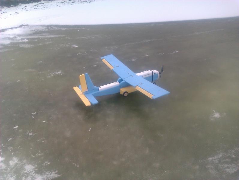

Atomizer Opublikowano 2 Marca 2016 Autor Opublikowano 2 Marca 2016 Witam Udało mi się wyrwać z rąk kolegi filmik z pierwszej próby lotu. Nie jest nagrany w całości. Było zimno -8 do -10 °C i koledze zmarzły łapki. Lot trwał ok. 3min. bez większych problemów. Po lekkim ustawieniu modelu latał jak marzenie, był przewidywalny i sterowny. Lądowanie oczywiście na oryginalnym lotnisku za drugim podejściem. Pierwsze podejście było próbne, w celu rozeznania terenu prędkości podejścia i wiatru, który wiał dość mocno tego dnia. A i jeszcze jedno. Na modelu miałem zamontowaną kamerę Bullet HD3. Niestety kamera nie nadaje się do użytku. Po prostu nie nagrywa. Nie kupujcie tego. Jakaś wadliwa seria. Szkoda nerwów. Fajne to lotnisko. Model też . Może napiszesz cos więcej o nim (technika budowy)?Masz jakiś filmik z lotów? Bartek, pojawił się filmik Za M02 zima 2016r..wmv

Atomizer Opublikowano 30 Stycznia 2017 Autor Opublikowano 30 Stycznia 2017 Zamontowałem silnik Emax GT2826/05 KV860 - 960WZasilany pakietem Kryptonium 4000mAh 3S 30C - wtyk XT60 - Akumulator Li-pol 11,1V Jeszcze tylko wyważenie i czekam na weekend z pogodą.
kossimon Opublikowano 30 Stycznia 2017 Opublikowano 30 Stycznia 2017 Taki potwór do górnopłata 900g ? ten silnik ma ze 3kg ciągu ...
Atomizer Opublikowano 31 Stycznia 2017 Autor Opublikowano 31 Stycznia 2017 Taki potwór do górnopłata 900g ? ten silnik ma ze 3kg ciągu ... No taki...tylko śmigło trochę mniejsze założę Cały zestaw będzie ważył teraz ok 1400g, silnik ten ciągał już 1550g i jakoś mi mocy cały czas brakowało Myślę teraz nad nazwą dla nowej konfiguracji... Prawdopodobnie będzie to POSEJDON !!! Ale dopiero po udanym locie
