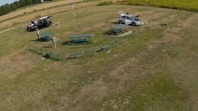

Pioterek Opublikowano 18 Lutego 2016 Opublikowano 18 Lutego 2016 Dlaczego nie Korczargi: Lotnisko praktycznie z jednym długim podejściem do lądowania na las (jak wiatr dopisze), w środku w początkowej drodze tego podejścia urządzono wygrodzone spore miejsce techniczne, co dodatkowo zwęża ścieżkę podejścia, regulamin lotniska każe latać w stałej pozycji niezależnie od słońca (słońce w oczy). Jak się wybierze ścieżkę lądowania na las i model nie zmieści się na lotnisku poleci w las i trzeba będzie b.dużej mocy, żeby go wyrwać ostro w górę. Lądowanie z nad lasu rozpędzi z kolei model (konieczność stromego schodzenia) a na końcu lotniska jest płot. Zauważyłem, że tego dnia Koledzy latali akrobatami i dla nich krótki start i lądowanie to norma, ale makieta ma już swoje wymagania. Lotniska Lublin i Radom jak najbardziej ok. Ja bym w tym modelu zastosował obowiązkowo EP. Ale Ty Tomku lubisz wyzwania i komplikacje, więc buduj "hybrydę" - chętnie pokibicuję bo ciekawie się robi. Hybryda to dwa światy (technologie) zintegrowane w jedną całość np. modna teraz mechatronika a Twoje napędy są rozdzielne i niezależne więc raczej myślę, że jest to duo-napęd.
TeBe Opublikowano 18 Lutego 2016 Autor Opublikowano 18 Lutego 2016 Piotr, masz rację. To nie jest łatwe lotnisko. Zatem oblot będzie na Radawcu :-) PS. Nad prawdziwą hybrydą (jednowałową) pracuję w innym projekcie.

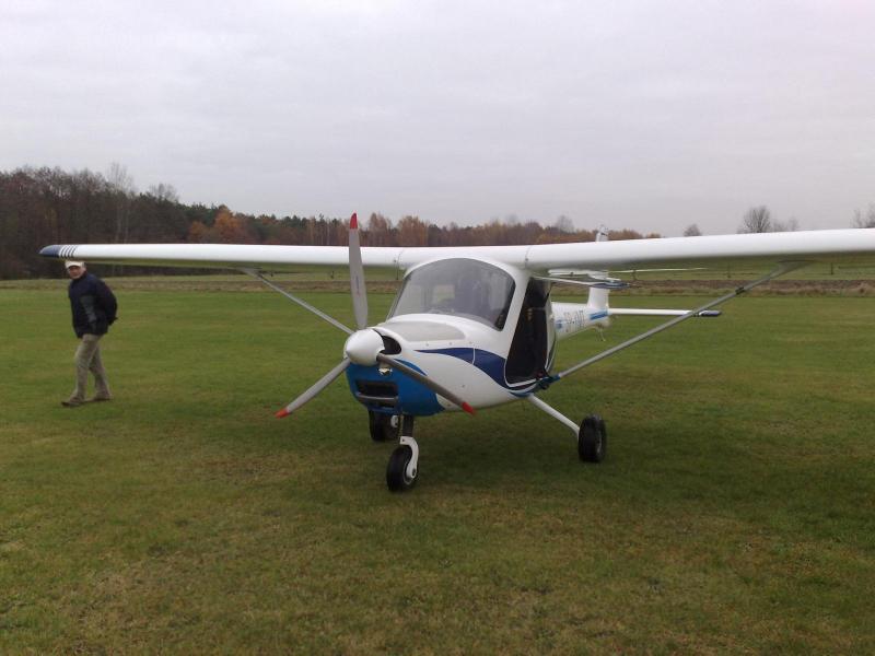

wlodeklis Opublikowano 3 Marca 2016 Opublikowano 3 Marca 2016 Koczargi może nie jest to łatwe lotnisko ale lądowały trochę większe makiety niż 2m 2
Pioterek Opublikowano 3 Marca 2016 Opublikowano 3 Marca 2016 A czy lądowanie tego ultralighta odbyło po zrobieniu na lotnisku stanowiska technicznego, które ogranicza szerokość przy podejściu do lądowania. Ze zdjęcia ultraligahta widać, że chyba nie (lotnisko we wcześniejszej fazie) - ale może się mylę. A ja lądowałem kilka razy makietą w poprzek tego lotniska, bo taki był akurat wiatr.
