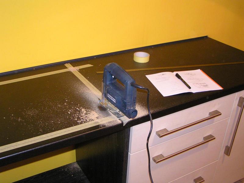

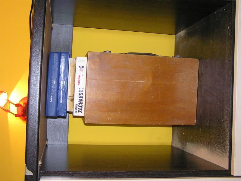

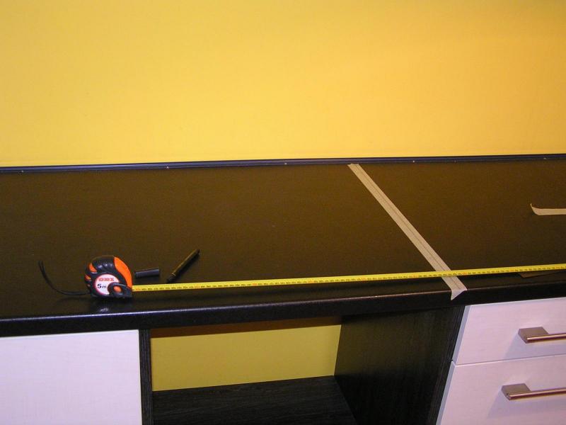

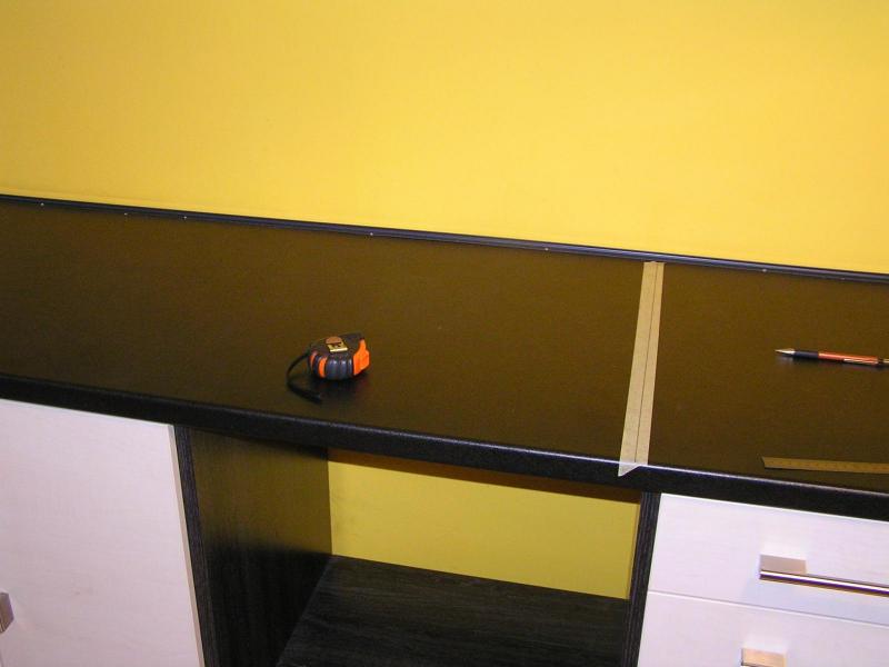

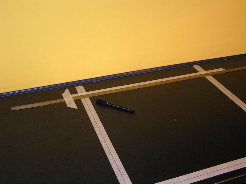

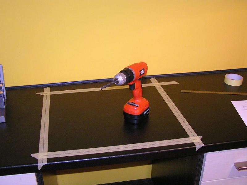

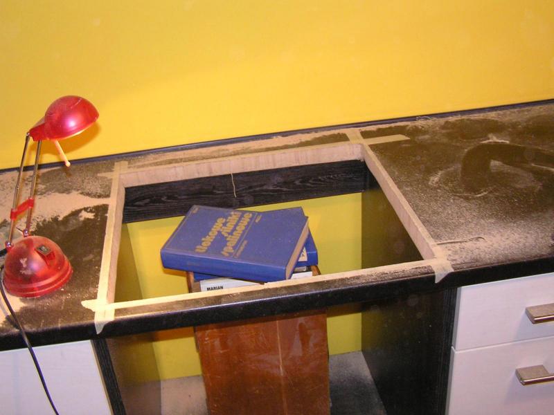

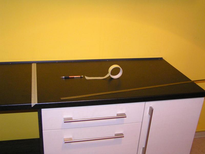

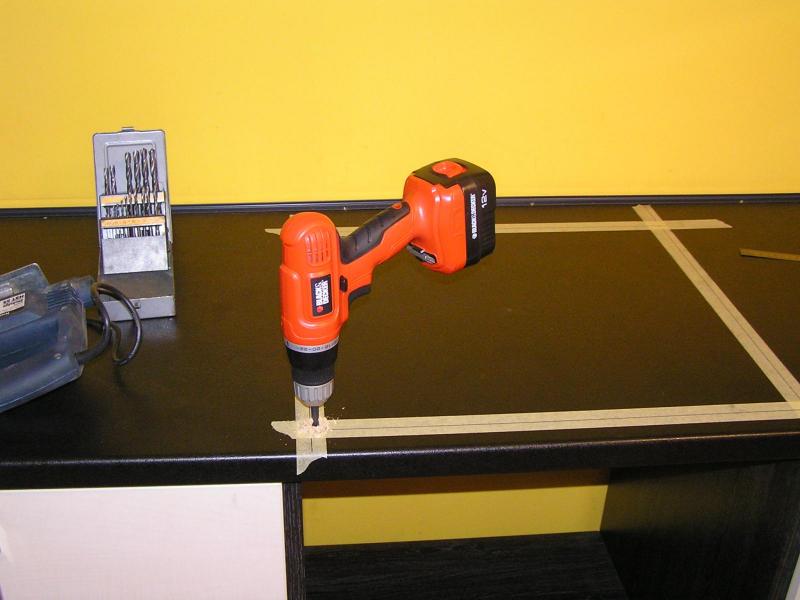

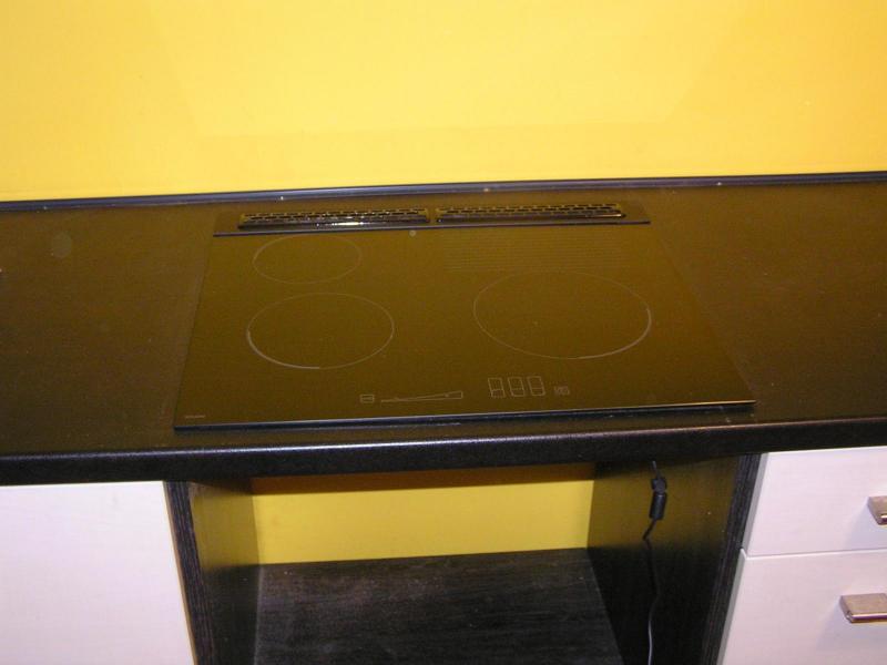

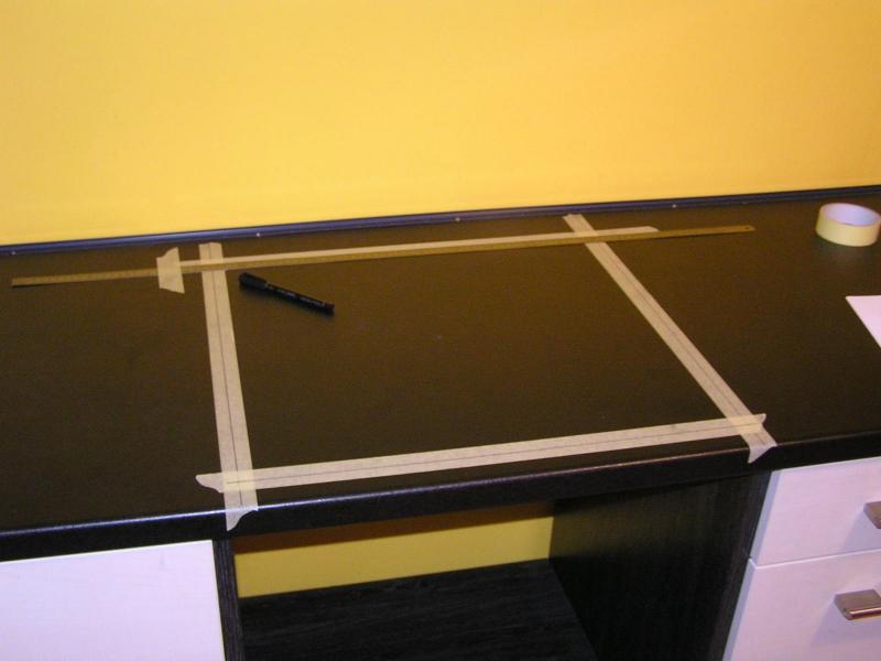

Paweł Prauss Opublikowano 19 Lutego 2016 Opublikowano 19 Lutego 2016 To nie jest stricte modelarski temat, ale może się komu przyda... Niedawno zmieniłem mieszkanie, ale jako, że paru sprzętów w nim brakowało to trzeba było je tam zainstalować. Jednym z nich jest płyta grzejna w kuchni. Czarny blat, czarny pisak, jak sobie poradzić? Jasna taśma pomaga, ma jeszcze i tą zaletę, że ochroni blat przed rysami podczas cięcia... Byłem przy pracy sam, więc aby przymiar utrzymać we właściwym położeniu podczas rysowania linii użyłem również taśmy i go po prostu przykleiłem w kilku punktach :-)) teraz trzeba wykonać otworki w narożnikach, więc do roboty... Kolej na cięcie, wyrzynarka do ręki i naprzód. Aby nie wpaść razem z wyciętym kawałkiem blatu do środka szafki wykonałem podporę, z tego co akurat miałem pod ręką :-)) cięcie zakończone z tyłu głowy cały czas kołacze się pytanie: czy będzie pasowało? uff!! pasuje!!! No, to teraz można posprzątać i zacząć użytkowanie.
robertus Opublikowano 19 Lutego 2016 Opublikowano 19 Lutego 2016 Robiłem tak samo. A żeby środek nie wpadł do szafki to wkręciłem wkręt i przymocowałem do niego sznurek.
PioDabro Opublikowano 19 Lutego 2016 Opublikowano 19 Lutego 2016 Ja u siebie dodatkowo wycięte krawędzie wysmarowałem silikonem. Zabezpiecza to blat przed napuchnięciem jeżeli jakaś ciecz wpłynie pod płytę (jakimś cudem ).To samo ze zlewozmywakiem. Ja żeby wycięta płyta nie wpadła do środka do podpory wykorzystałem żonę
