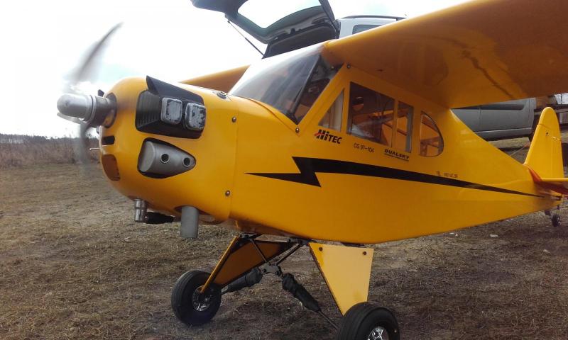

ir3q Opublikowano 29 Lutego 2016 Opublikowano 29 Lutego 2016 Szkoda ze robia tylko wersje zolte a fuuu Nie tylko żółte... np w pewnym sklepie modelarskim w Jeleniej Górze mają niebieskiego Pipera CUB 2140mm (Clipped Wing), w kilku innych również - chyba nawet w kolorze czerwonym Ja również niedawno nabyłem Piperka firmy CMPro 2310mm. Założyłem do niego silnik RCGF 20ccm. Samolocik już oblatany pod koniec lutego tego roku - lata super. tak wygląda (nie zamontowane zastrzały) tak w całej okazałości, w modelu zmieniłem kola z oryginalnych na pompowane (tamte były ciężkie i twarde)

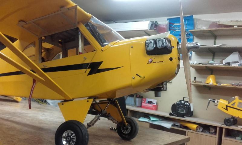

endriuRC Opublikowano 3 Marca 2016 Autor Opublikowano 3 Marca 2016 Dzisiaj udało się zamontować silnik oblot będzie bez maski
ir3q Opublikowano 3 Marca 2016 Opublikowano 3 Marca 2016 Piper prezentuje się okazale. Ten kołpak trochę nie pasuje, ale to szczegół. Czekamy na relacje z oblotu.
