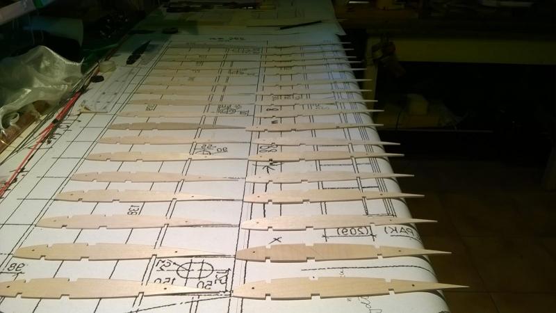

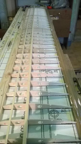

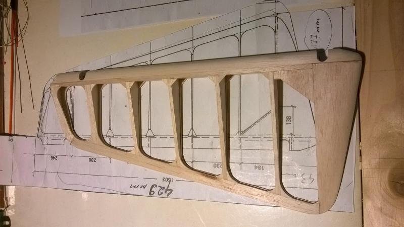

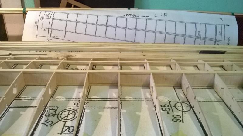

tigertig30 Opublikowano 28 Lutego 2016 Opublikowano 28 Lutego 2016 Gdy Marek zajmuje się kadłubem My "prowodyrzy" budujemy pozostaje części modelu
