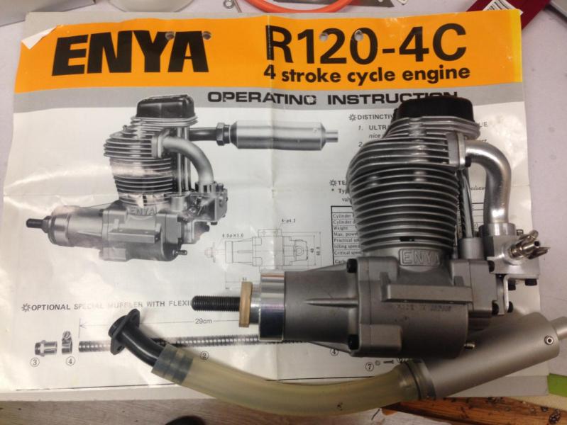

jarek996 Opublikowano 29 Lutego 2016 Opublikowano 29 Lutego 2016 Dzisiaj stalem sie przeszczesliwym posiadaczem NOWEGO ( nieodpalany , choc widac , ze ma kilka - kilkanascie lat na karku ) silnika ENYA R120 4C . Posiadaczem stalem sie dosyc przypadkowo. Kilka lat temu zakupilem model samolotu GEE BEE R 3 firmy Donuts . Najpierw myslalem o napedzie elektrycznym , ale jednak wygralo to , ze nie jestem juz nastolatkiem i kocham jednak dzwiek PRAWDZIWEGO silnika :-) . Myslalem o roznych napedach ( mam w mojej kolekcji m.in. OS MAX FS 95V i LASER 100 ) lecz marzyl mi sie jeszcze wiekszy ! Zawsze ( jak chyba KAZDY z troche starszych modelarzy ) chcialem miec ENYE , ale dotychczas , albo nie bylo okazji , albo cena.... Obejrzalem chyba WSZYSTKIE silniki 120 na swiecie i sklanialem sie ku OS MAXowi , ale w sobote ogladajac ogloszenia na szwedzkim "allegro" ( cos podobnego ) , znalazlem czlowieka , ktory sprzedawal niedokonczony model CESSNy ( firmy PICO ) . Model zbudowany , zagruntowany i pozostaje wykonczenie + malowanie . I teraz najwazniejsze ; na koniec dopisane , ze z modelem "idzie" nowa ENYA 120 !!! Zadzwonilem , stargowalem ( z 3500 , na 3000 koron szwedzkich - ok 315 EUR ) Silnik wlasnie do mnie dotarl . Model dojedzie pozniej . Bylem w 100% przekonany , ze bedzie to "zwykla" ENYA 120 , ale rozpakowujac karton az podskoczylem ze szczescia ; jest to mocniejsza wersja R120 4C !!! Silnik zakonserwowany , nigdy nie odpalany ! Podobny silnik kosztuje w Hobby Shack ( tam go kupil poprzedni wlasciciel , bo lezy w pudelku wizytowka sklepu ) 890 dolarow ,a w Stevewebb 499 funtow ( czyli 6000 koron ) !!! Mozna powiedziec , ze dostalem silnik za pol ceny i do tego piekny model :-) Zamontowalem go juz dzisiaj na "hamowni" i zamierzam odpalic jak tylko pogoda pozwoli. Silnikami swoimi latam na MECCANO do czterosuwow z 15% nitro. . Na przeroznych forach jedni pisza , zeby dodac rycyny , a inni zeby sie nie przejmowac i nie dodawac. Ja sie nie bede przejmowal i "polece" klasycznie na MECCANO. Jesli ktos jest posiadaczem podobnego silnika , to prosilbym o porady i uwagi eksploatacyjne . Z gory dziekuje i pozdrawiam ; Jarek P.S. wkrotce zalacze filmik z "rozdiewiczania " .
jarek996 Opublikowano 29 Lutego 2016 Autor Opublikowano 29 Lutego 2016 Jak otwieralem pudlo , to zauwazylem , ze tlumik nie ma "nypla" do podania cisnienia na zbiornik. W instrukcji jest napisane , ze zazwyczaj NIE jest potrzebne podawanie cisnienia na zbiornik , ale jednoczesnie ENYA ma w swojej ofercie tlumik z nyplem ( do tego wlasnie silnika ) !

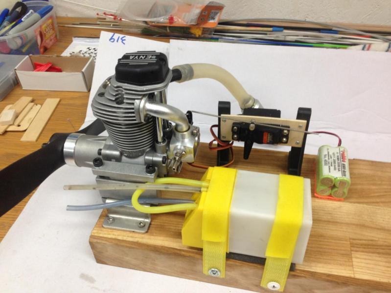

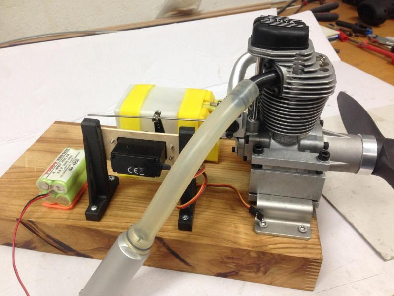

jarek996 Opublikowano 1 Marca 2016 Autor Opublikowano 1 Marca 2016 Dzisiaj z braku czasu "dozbroilem " tylko hamownie. Jak widac na fotce zamiast recznego popychacza mam zamontowanie serwo i operuje sobie nadajnikiem zamiast pchac lapy za silnik w celu zmiany obrotow. Na zbiorniku paliwa zostanie umieszczony miernik obrotow . Jutro niestety leje u nas caly dzien , wiec moze pierwszy odpal w czwartek ???

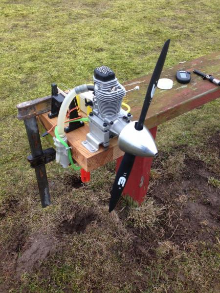

Pit Opublikowano 3 Marca 2016 Opublikowano 3 Marca 2016 Piękny rasowy motor ale... Czy używanie żarki widocznej na zdjęciu nie grozi korektą palców..?
jarek996 Opublikowano 4 Marca 2016 Autor Opublikowano 4 Marca 2016 Grozi " Malo tego ; poniewaz swieca "patrzy" skosnie do przodu , to widoczna na zdjeciu zarka bedac na niej zamocowana obija sie o smiglo ! Zazwyczaj uzywam zarki podlaczonej do duzego akumulatora ( tego ktory zdechl ) z mojej skrzynki startowej , a ta wyladowala na zdjeciu niechcacy ( woze ja dodatkowo w skrzynce jako rezerwa , jak juz WSZYSTKO zdechnie ) . W modelu zrobie zarke zabudowana gdzies w kadlubie. Mam nadzieje , ze akumulator juz kipi energia , wiec moze dzisiaj wrzuce filmik .
jarek996 Opublikowano 4 Marca 2016 Autor Opublikowano 4 Marca 2016 Nareszcie ! Po naladowaniu WSZYSTKIEGO ( tak mi sie na poczatku wydawalo ) , zamocowaniu hamowni do lawki , podlaczeniu zarnika przyszedl czas na przylozenie rozrusznika . Skalamalbym , gdybym napisal ze odpalil natychmiast .Po kilku usilowaniach sprawdzilem swiece ( odpalalem na OS F , bo oczywiscie ustrojstwo ktore nalozylem na swiece nie pasowalo na oryginalna Enye 3 . Ma ona zdecydowanie grubsza "glowiczke" ). Swieca sie pieknie zaczerwienila (chyba ze wstydu ) , wiec zakrecilem jeszcze raz i tym razem po 2 sek. silnik odpalil. Pogrzalem go chwile swieca ( sa u nas tylko 3 stopnie ) , i po 30-40 sek odlaczylem zarzenie. Kaszlnal lekko , stracil ze 100 - 200obrotow , ale pozniej wyrownal "chod" i piergotal sobie godnie na niskich, nisko-srednich i srednich obrotach . Na pierwszym zbiorniku nie wchodzilem powyzej 5000 . Igla gaznika odkrecona 3,5 - 3,75 , a apetyt na paliwo mial taki ze mozna prawie powiedziec : ALKOHOLIK Zbiornik 250 cm3 znikal w 4,5 - 5 minut ( wg instrukcji pali ok 35cm3 na minute , czyli powinien wystarczyc na ok 6,5 -7 ) , ale wiadomo , docieranie , bogata mieszanka ITP . Dotarty bedzie pewnie palil tyle ile Japonce napisali. Dzwiek silnika powala ! Moje OS Maxy tez brzmia ladnie , ale niestety daleko im do TEGO jak brzmi ENYA. Nawet moj LASER 100 jest jakis taki bardziej stlumiony . Wypalilem 4 zbiorniki , ale tak wialo za smiglem , ze mi lapy kompletnie zgrabialy i musialem przerwac zabawe . Z tego zimna silnik sie nawet specjalnie nie przegrzewal , wiec dawalem mu tylko po 3 minutki miedzy zbiornikami. Ponizej zalaczam krotki filmik . Tylko jeden , bo oczywiscie padl mi telefon ENYA.MOV 2
