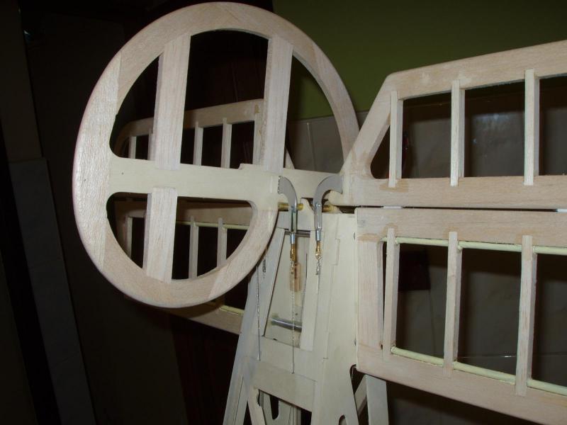

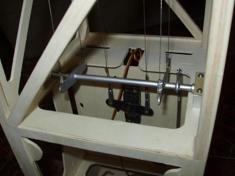

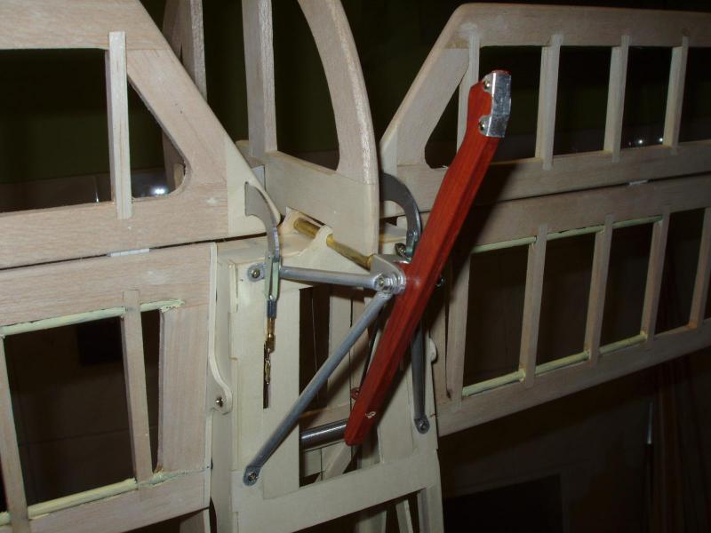

Henryk S. Opublikowano 12 Marca 2016 Autor Opublikowano 12 Marca 2016 Dziś troszkę podłubałem przy modelu , porobiłem napędy steru kierunku i wysokości.
Gość horn3t Opublikowano 13 Marca 2016 Opublikowano 13 Marca 2016 Henryku, dźwignie sterów były z zestawu czy sam robiłeś?
Henryk S. Opublikowano 13 Marca 2016 Autor Opublikowano 13 Marca 2016 Dżwignie sterów były w zestawie a dżwignie pośrednią robiłem sam , jest to widoczne na pierwszych zamieszczonych zdjęciach całego zestawu.

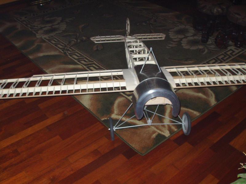

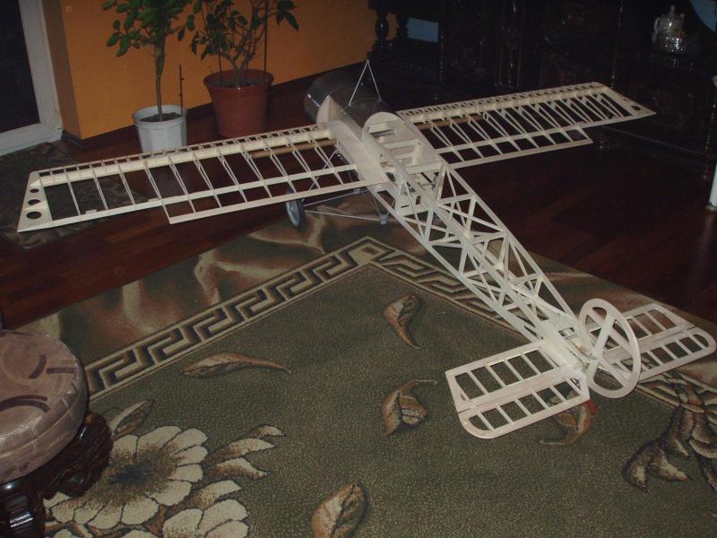

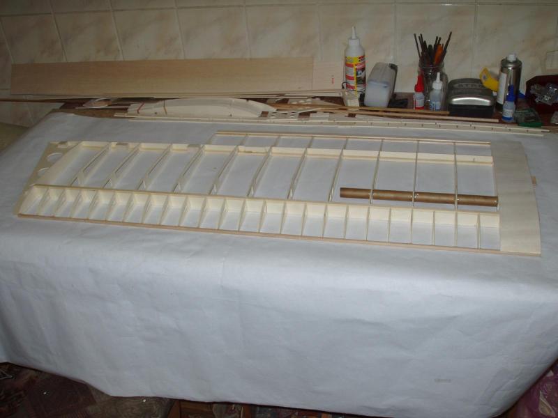

Henryk S. Opublikowano 13 Marca 2016 Autor Opublikowano 13 Marca 2016 Dziś znowu posiedziałem przy Fokkerze i posklejałem jeden płat , nawet bardzo szybko mi to poszło , taki zestaw kit to aż uciecha składać wszystko ładnie pasuje , jeszcze kilka dni i model będzie gotowy do oklejania.

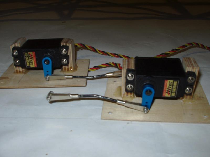

herkristo Opublikowano 13 Marca 2016 Opublikowano 13 Marca 2016 Dziś troszkę podłubałem przy modelu , porobiłem napędy steru kierunku i wysokości. Boję się używać takich snapów bez zabezpieczeń, szczególnie do steru wysokości, ponieważ kilka razy mnie zawiodły ( wypięły się)

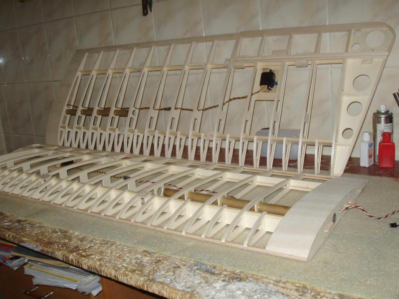

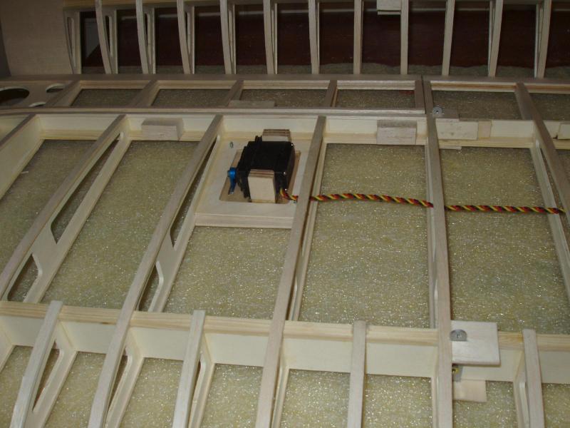

Henryk S. Opublikowano 14 Marca 2016 Autor Opublikowano 14 Marca 2016 Krzysztofie do wszystkich budowanych modeli używam takie sznapy , tylko wyrywam trzpienie i rozwiercam otwory wiertłem 2mm i daję śrubkę , na razie model jeszcze nie jest ukończony i będą zabezpieczenia , tak wyglądają napędy lotek do Fokkera.
Irek M Opublikowano 14 Marca 2016 Opublikowano 14 Marca 2016 Heniu - skąd zamawiałeś linki? Kiedyś kupowałem u polskiego dystrybutora bardzo dobre plecionki stalowe - miękkie -średnicy od 0,2 do 0,8mm ale zgubiłem namiary.

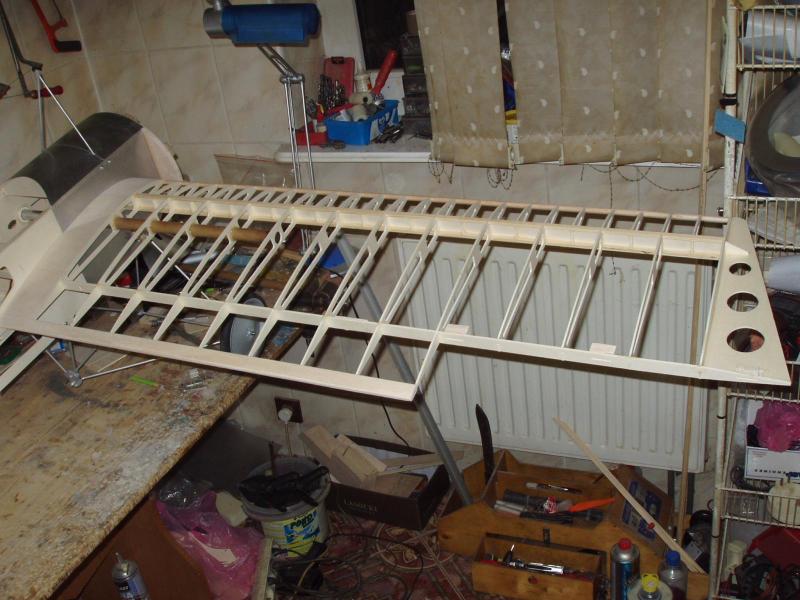

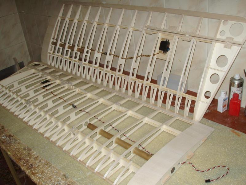

Henryk S. Opublikowano 14 Marca 2016 Autor Opublikowano 14 Marca 2016 Dziś zrobiłem drugi płat , aby nacieszyć oko poskładałem go do kupy w salonie , gdyż moja modelarnia jest zbyt mała , pozostały jeszcze do zrobienia lotki i nakładki na zebra , wtedy cały model będzie gotowy do oklejania. Irek linki kupuje w Ol-Pen Model w Odolanowie.
Rob Mc Fly Opublikowano 14 Marca 2016 Opublikowano 14 Marca 2016 Takie masz Heniu tempo, że zanim załatwię sobie w konsulacie wizę wjazdową do Sosnowca to już zdążysz okleić to nowe cudeńko i nie nacieszę ślepiów widokiem gołego szkieletu.
herkristo Opublikowano 15 Marca 2016 Opublikowano 15 Marca 2016 Twój pomysł przerobienia snapów bardzo mi sie spodobał i z pewnością go zastosuję model w calości wygląda super.!

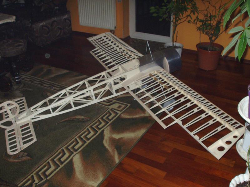

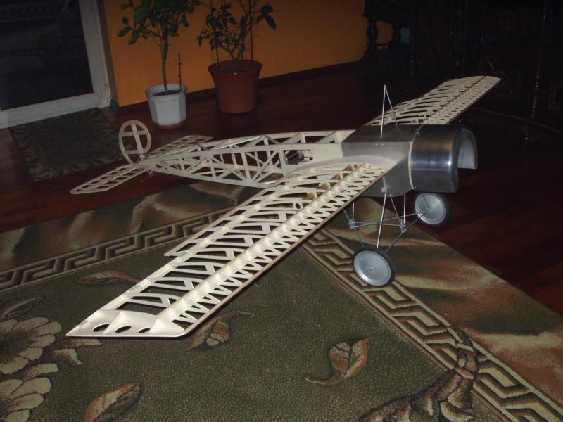

Henryk S. Opublikowano 19 Marca 2016 Autor Opublikowano 19 Marca 2016 Budowa konstrukcyjna modelu dobiegła do końca , nakładki na zebra porobione z balsy 2,5mm , lotki i napędy też zrobione , teraz czekam na folie Solartex linen i silnik.
Irek M Opublikowano 19 Marca 2016 Opublikowano 19 Marca 2016 Przy tak szerokich nakładkach na żebra może całkowicie zaniknąć efekt "karbowanego" skrzydła.
Henryk S. Opublikowano 19 Marca 2016 Autor Opublikowano 19 Marca 2016 Nakładki nie są aż tak szerokie mają 5mm.
