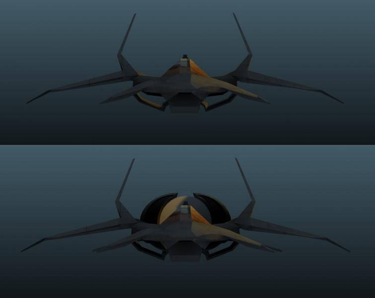

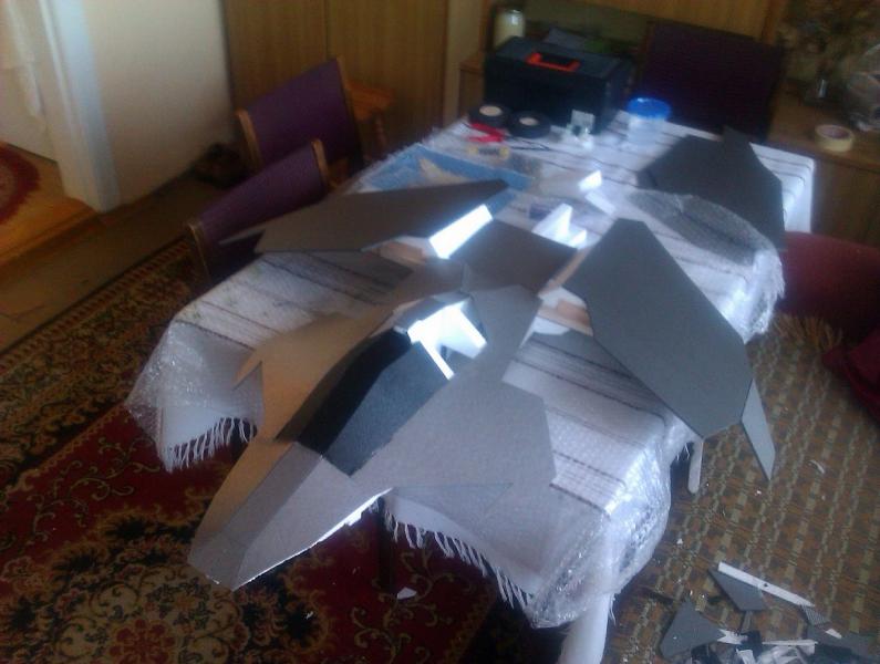

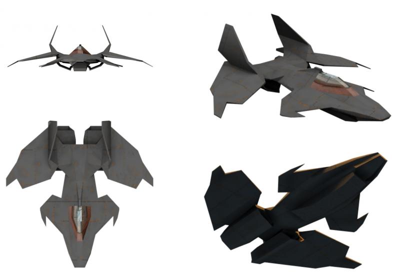

Atomizer Opublikowano 9 Marca 2016 Opublikowano 9 Marca 2016 Cały czas chodzi mi po głowie coś takiego i coś podejrzewam, że niedługo ATR-y będą latać nad moją wioską. Na ta chwilę to tylko projekt. Konstrukcja jeszcze do obcykania. Kupiłem w Castoramie na próbę podkład niebieski 5mm w celu zapoznania się z nowym jak dla mnie materiałem. W najbliższy weekend zamierzam szybko wykonać uproszczony prototyp (model modelu ) i testować go w tunelu aerodynamicznym. Projekt własny. !! OSTRZEŻENIE !! Wszelkie prawa zastrzeżone. Kopiowanie, powielanie i wykorzystywanie części lub całości informacji, zdjęć, grafik zawartych w niniejszej prezentacji bez zgody autora zabronione
Bartek Piękoś Opublikowano 9 Marca 2016 Opublikowano 9 Marca 2016 To ja mam od razu pytanie: jak/z czego wykonasz końcówki skrzydeł, żeby ich nie urwała nawet mała kępka trawy? Chyba, że planujesz podwozie i starty (lądowania) z czegoś w miarę gładkiego. Pianka będzie oklejana czy surowa?
Atomizer Opublikowano 9 Marca 2016 Autor Opublikowano 9 Marca 2016 To ja mam od razu pytanie: jak/z czego wykonasz końcówki skrzydeł, żeby ich nie urwała nawet mała kępka trawy? Chyba, że planujesz podwozie i starty (lądowania) z czegoś w miarę gładkiego. Pianka będzie oklejana czy surowa? tylko dwa pytania tak od razu przygotowałeś? nie wiem jeszcze do czego ta pianka się nadaje, wiem tylko, że nie ma ryflowań tak jak ta zielona najpierw będę ją testować (wytrzymałość, krycie farbami i innymi tam okleinami itp...) podwozie? jak będzie to chowane ale dla wersji rozszerzonej wersja okrojona może mieć spadochron w luku tuż zaraz za kabiną i wtedy swobodnie sobie wyląduje na trawce na tym etapie to jeszcze sam nie wiem co i jak wykonam, to dopiero projekt, myśl... czyli coś co nie jest ani rzeczą ani materia na ta chwilę, coś czego nie ma a jednak istnieje muszę spojrzeć bardziej konstrukcyjnie na ten projekt i podejrzewam, że wiele rzeczy się zmieni ale nie wygląd i koncepcja
robertus Opublikowano 9 Marca 2016 Opublikowano 9 Marca 2016 Przypomina trochę projekt Skorpiona w wersji futuro. Bartek ma rację. Przy pierwszym lądowaniu w trawie zgubisz te małe ogonki na skrzydłach i kanardach. I wzmacnianie oklejanie nic tu nie da, pogorszysz tylko sprawę, bo uszkodzenia będą większe z uwagi na większą wagę. Te ogonki możesz zrobić z czegoś elastycznego albo na magnesy. W razie czego to się po prostu odczepią. Poza tym projekt bardzo interesujący i widzę, że wciąż ewoluuje. Pierwsza wersja podoba mi się najbardziej, później za bardzo już kombinujesz. 2

AMC Opublikowano 12 Marca 2016 Opublikowano 12 Marca 2016 Wcale bym się nie zdziwił, gdybyśmy za jakiś czas zobaczyli w sklepach KIT, który wyrósł na rysunkach z pierwszego posta . Michał, ciągnij projekt. Jest OK. Dumam chwilkę nad napędem, żeby mu nie psuć sylwetki EDF-em. Może dwa małe śmigiełka (ogonki - ?) , może jedno też z tyłu - ? Jak dużego go widzisz ? 1

bandyr Opublikowano 14 Marca 2016 Opublikowano 14 Marca 2016 Końcówki skrzydeł przy lądowaniu na bank się oderwą więc proponuję inny kąt lub może do góry będą ciekawe winglety...
Atomizer Opublikowano 14 Marca 2016 Autor Opublikowano 14 Marca 2016 Końcówki skrzydeł przy lądowaniu na bank się oderwą więc proponuję inny kąt lub może do góry będą ciekawe winglety... nie nie nie... a co z chowanym podwoziem? końcówkom nic nie grozi a jak to nie wystarczy to będą się podnosić przed podejściem do lądowania do góry
sławek Opublikowano 14 Marca 2016 Opublikowano 14 Marca 2016 Końcówki do góry koniecznie i nie tylko dla tego że ich odłamanie przy lądowaniu jest pewne ale również dla tego że jest ogromnie ujemny wznios skrzydeł (mówię o stateczności modelu) O składanym podwoziu i podnoszonych końcówkach na razie zapomnij ,przy tak delikatnym modelu to zbędny balast i komplikacja . Przy tej wielkości płaty z pojedynczych podkładów ?? jakieś przynajmniej węgle tam wstawisz? Nadal nie pozbyłeś się swojej mani "kloc styropianu + kloc balsy" i teraz takie rozwiązanie mocowania skrzydeł zabrało sporo powierzchni nośnej nie mówiąc o oporze powietrza jakie to wytworzy . Lepiej było wyciąć ze sklejki dzwigary ,coś na wzór rozwiązań konstrukcji skrzydeł w drewnianych modelach np PZL11 i pokryć to depronem -miałbyć sztywne, mocne i lekkie skrzydła z profilem . Poszukaj jakie kąty mają mieć względem siebie kanardy/skrzydła w układzie kaczki . -w skrócie kanardy względem skrzydeł na +3` , lub w okolicy +1-0 ale tylko przy kanardzie z profilem nośnym Nie wiem na ile perspektywa zdjęcia kłamie ale widzę u ciebie coś wręcz odwrotnego !! tak to na pewno " poleci na mordę" Teraz kabinka wygląda trochę lepiej niż ta z projektu , to był najsłabszy element stylistycznie .
