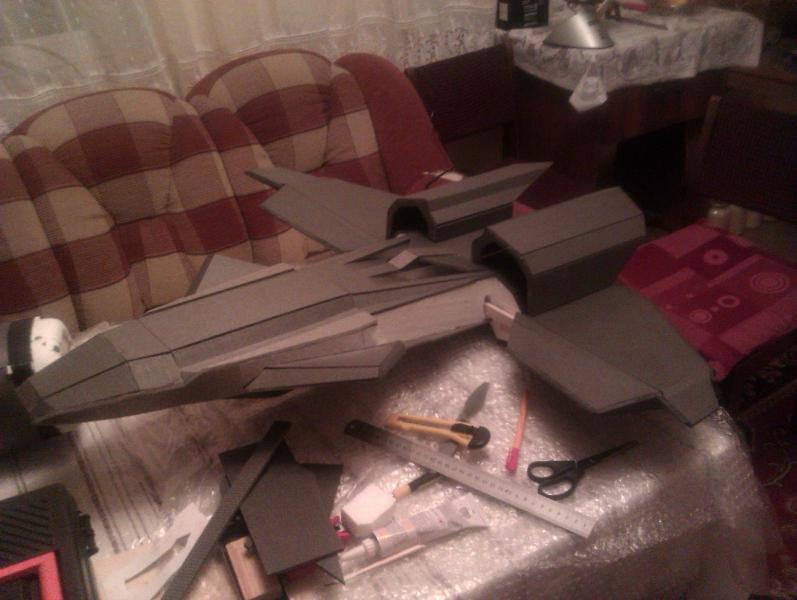

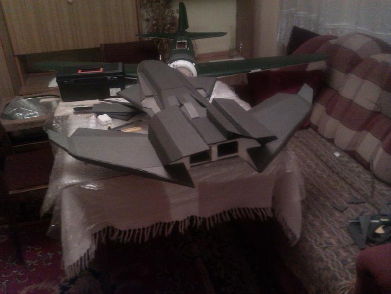

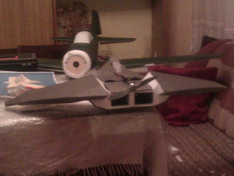

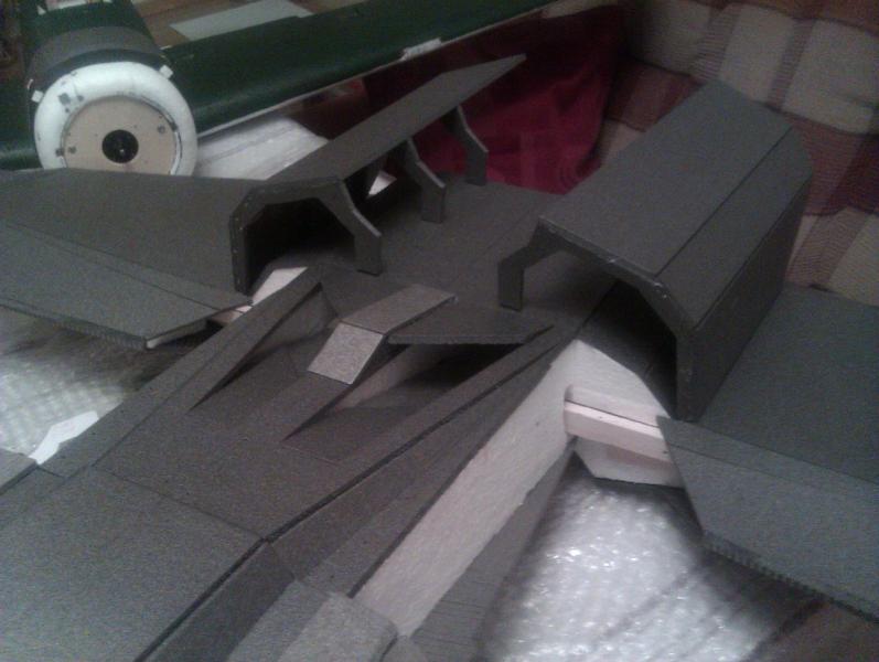

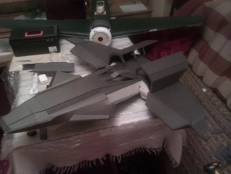

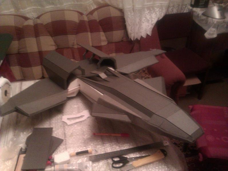

Powoli do przodu... przez święta udało mi się dokleić dolne przeloty antymaterii przez turbiny magnetyczne :lol:
niestety nie zdązyłem zamontować przedniego wlotu (chwytaka antymateri) znajdującego się w spodniej cześci modelu na wysokości kabiny pilota.
chciałem zamontować silnik ale to jeszcze nie ten czas
zostało mi jeszcze zamontowanie usterzenia pionowo-skośnego i wszelkiego rodzaju lotek i klap na tym modelu
no i wykończenie i wyważenie, następnie testy nad wysoką trawą
