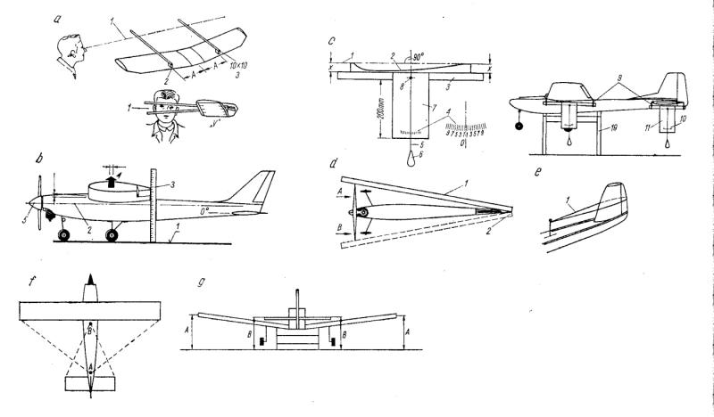

Vesla Opublikowano 17 Marca 2016 Opublikowano 17 Marca 2016 Testowałem kiedyś model który miał za duży kąt zaklinowania skrzydła, model miał tendencje to zadzierania i stawania "na ogonie", żeby leciał prosto trzeba było delikatnie operować sterem wysokości a samą wysokość zmieniało się gazem. Oddanie steru od siebie powodowało gwałtowne nurkowanie. I tu moje pytania: A jak z geometrią płatowca? Jeżeli geometria leży to samolot będzie nieprzewidywalny. Jak wspomniałeś dziwne zachowanie zaczęło się po pierwszym krecie (chyba, że źle przeczytałem). Statecznik poziomy i pionowy są w stosunku do siebie pod kątem 90 stopni? Czy nie są przekrzywione? Czy Patrząc na statecznik wysokości od góry, nie jest prze koszony w stosunku do kadłuba? A co z zamocowaniem skrzydeł? Znalazłem taką ilustrację w sieci odnośnie kontroli geometrii modelu: Opis: a — sprawdzenie, czy nie ma zwichrzeń płata lub statecznika poziomego:1 - linia obserwacji, 2 — klocki, 3 — listwy (mogą być obciążone), b — sprawdzenie kątów nastawienia (montażowych) i wzniosu: 1 — płyta, 2 — oś odniesienia równoległa do płyty, 3 — linia z podziałką do pomiaru kątów (odległość od krawędzi przedniej i tylnej płata i statecznika poziomego), 4 — dopuszczalny zakres zmian wyważenia radiomodelu (max. 10... 15 mm), 5 — skłon w dół osi ciągu śmigła, c - zestaw kontrolny: 1 — cięciwa skrzydła, 2 — wykrój do profilu skrzydła, 3 — listwa, 4 — naklejona podziałką kątowa, 5 — nić (ok. 250 mm), 6 — ciężarek, 7 — sklejka, 8 — zawieszenie pionu, 9 — nici gumowe, 10 — podstawa drewniana, 11 — drugi taki sam kątomierz do statecznika poziomego, d — kontrola skłonu bocznego osi ciągu śmigła: 1 — linie z podziałką, 2 — szpilka; sprawdza się odległość końca łopaty śmigła A z prawej i lewej strony kadłuba; sprawdza się też odległość łopat A i B z prawej strony kadłuba (w celu wykrycia ewentualnej nierówności łopat), e — kontrola symetrii i ustawienia w neutrum statecznika pionowego i steru kierunku: 1 — nić gumowa, f — kontrola symetrii płata i statecznika poziomego: A, B — szpilki, g — kontrola zgodności wzniosu skrzydeł oraz poziomego ustawienia statecznika Tutaj masz trochę o regulacji modelu: http://www.alehar.aplus.pl/porady_kontrola_radiomodelu.html 2
horeszko14 Opublikowano 17 Marca 2016 Autor Opublikowano 17 Marca 2016 Dzięki za link zaraz go sobie przejrze a stateczniki są równo. Za każdym razem w moim wypadku model wbija się prawie pionowo w ziemię śmigłem co skutkuje jego pęknięciem pomimo tego iż całe uderzenie przyjmuje śmigło silnik i kadłub zaczęło mi pękać skrzydło obok wcześniejszego miejsca zalania CA a dzisiaj skrzydło rozleciało się prawie na dwie części więc zaniosłem do Marcina bo ja nie mam możliwości naprawienia tak rozległych pęknięć używając samego średniego CA i przyspieszacza. Zobaczymy jak z tego wyjdzie po bieżących naprawach Wysłane z mojego LG-E610 przy użyciu Tapatalka

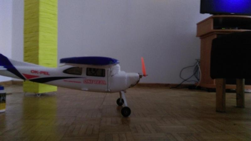

Marcin K. Opublikowano 18 Marca 2016 Opublikowano 18 Marca 2016 Atomizer na wyklonie silnika na "0" da się latać, ewentualnie model będzie lekko skrecal. Na złe ustawionym sklonie to już mogą być problemu, nurkuje albo przeciąganie przy dodaniu gazu. Postaram się zrobić foto jak to wygląda w Cessnie. Z daleka widasilnik zadarty w górę

Marcin K. Opublikowano 20 Marca 2016 Opublikowano 20 Marca 2016 Witam. Dziś w końcu znalazłem czas na naprawę. Jak widać na foto silnik idzie ostro w górę. Do tego jak pisałem wyżej jedna śruba na krzyzaku silnika jest wykrecona od wibracji. Domek silnik jest pęknięty. Miejsce przy mocowaniu zastrzalow pęknięte. Obstawiam ze z powodu zbyt sztywnego podwozia. Oryginalne gielo się przy najdelikatniejszym lądowaniu. Kuba wzmocnił inaczej niż mu radzilem no i mamy efekty. Miał zrobić podwozie na zastrzalach coś jak piper cub, a wstawił szpryche pomiędzy koła. Tym sposobem podwozie nie pracuje u całą energią idzie w kadłub. Ostatniego kreta by zabrakło gdybym wcześniej dostał model. Mianowicie węglowy dzwigar poszedł się kochać, zastrzal skrzydła(rurka alu) przy mocowaniu pękła i została zalana ca. To oczywiście nie wytrzymalo więc skrzydło żyło swoim własnym życiem. Skrzydło ratuje pręt węglowy 5mm. A kadłub... Na razie mam go w 3 częściach...
