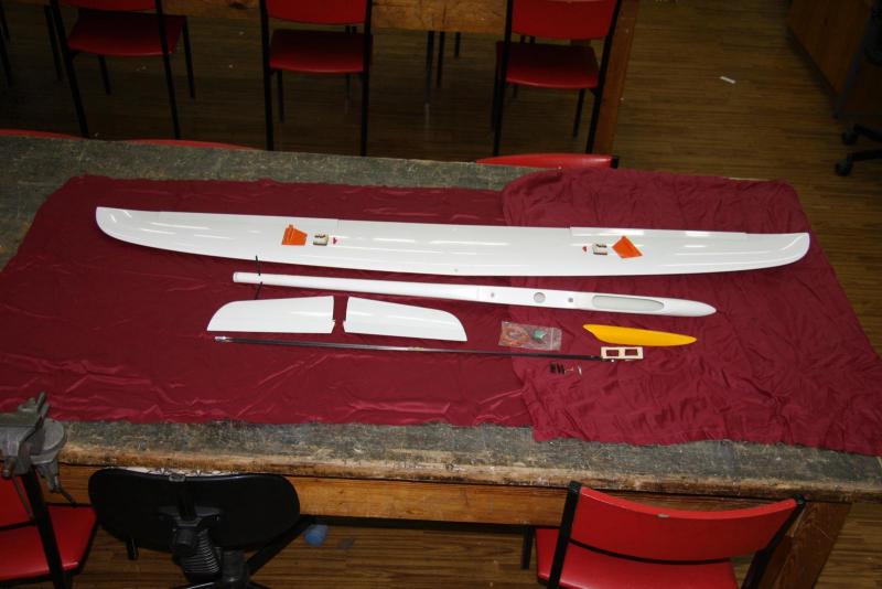

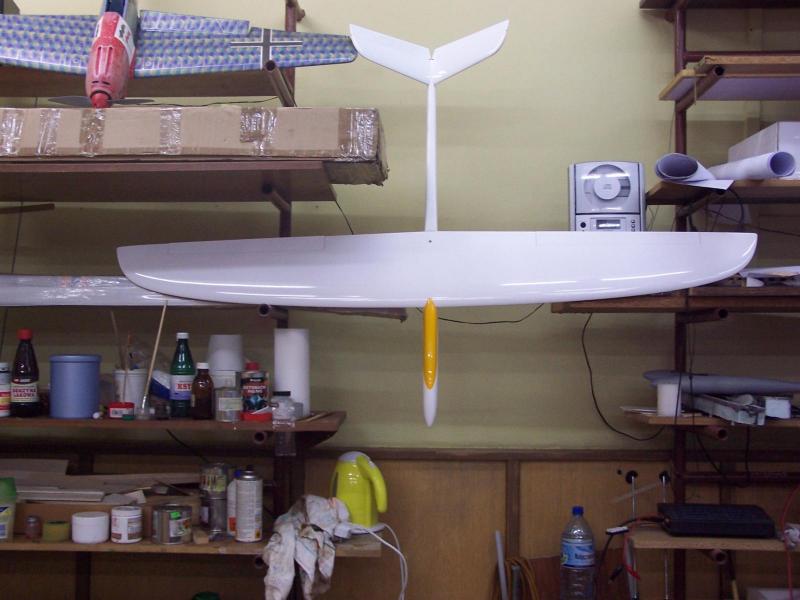

Po wyjęciu z pudła model prezentuje się, jak niżej:

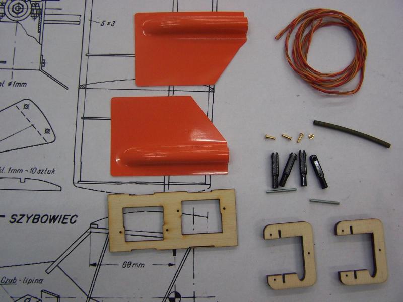

Producent pomyślał dosłownie o wszystkim: w zestawie nie brakuje złączki Multiplexa do podłączenia serw skrzydła, ba nawet kabelka na przedłużenie instalacji serw w skrzydle, ba - nawet termokurczki ! Są wypalone laserem  łoża serw do skrzydła i kadłuba. Są kompletne (zakończone snapami) popychacze, są snapy i popychacze serw  lotek.... Oczywistością są osłony serw skrzydłowych w kolorze nadwozia ?? Tzn: dołu skrzydła !
Jak swój poprzednik, model nie ma klap. Układ powiedziałbym - tradycyjny, 2 lotki i "V-ka" na usterzeniu.
Bardziej z zabawy w kronikarza, całość i poszczególne elementy poszły na wagę:
całość - 590g; z tego:
- skrzydła   - 353g,
- kadłub ze śrubami skrzydła i bagnetami stateczników   - 144g,
- stateczniki - 52g (prawy 28g, lewy 24g),
- wyposażenie - 39g.
Teoretycznie: bilans wychodzi "-2g" - ale ważone było na różnych zakresach pomiarowych wagi.

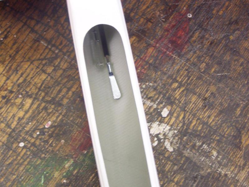

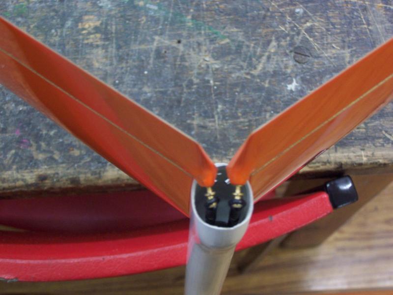

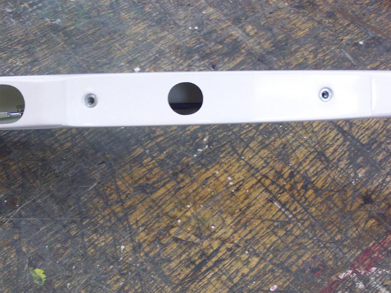

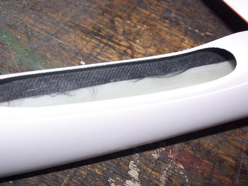

Kadłub szklany z dwoma  wzmocnieniami węglem wzdłuż boków, od noska aż za krawędź spływu. Nakrętki do mocowania skrzydeł i bagnety stateczników  osadzone. Stateczniki wchodzą na bagnety ciasno - nie będzie potrzebne żadne dodatkowe zabezpieczenie do lotu. O wibrację stateczników w trakcie szybkiego przelotu czy nurkowania - jestem spokojny. Popychacze z rurek węglowych 4/2mm, zakończone snapami. Otwór w skrzydle do złącza Multiplex - ładnie dopasowany. Złącze w otwór wchodzi ciasno, nie będzie wymagało zalewania klejem. Kabinka szklana z wklejonym mocowaniem - podobne do zastosowanego w Starlingu.

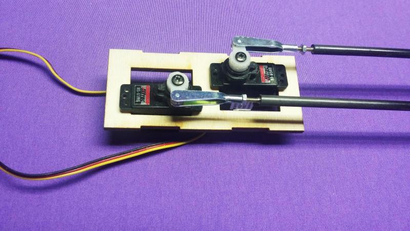

Producent przewiduje na wyposażenie serwa Hiteck HS- 56 (4x). Pod takie serwa zdaje się są wypalone sklejkowe ramki do skrzydeł. Nie posiadam takich serw - więc nie sprawdzę. Ramki (półka) do kadłuba posiada otwory na 2 rozmiary serw. Podejrzewam, że będzie to pod HS-56 i 65. Można użyć zamiennie.

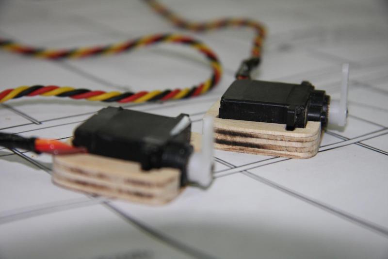

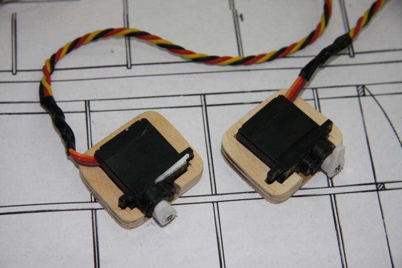

No, to jeszcze wczoraj, z jakichś odpadów zalegających szafę w modelarni zrobiłem nowe ramki do serw skrzydła:
Tematyka i kolejność  zamieszczonych zdjęć wydaje się idiotyczna, ale pozostałe zdjęcia, które wczoraj zrobiłem są w RAW-ie. Forum ich nie akceptuje a nie mam w domu niczego do konwersji formatu (lub nie wiem, że to mam ?).

Okazało się, że nie mam (do konwersji zdjęć). Wiec na moment wybrałem się do modelarni, żeby zrobić w jpg-u.. Załączam:
Kolejność zdjęć wyświetlana w podglądzie - zupełnie przypadkowa ! Jestem skłonny sądzić, że na to nie mam wpływu. Wiec wklejam kolejne, a, co z tego wyniknie - zobaczymy:
Im dłużej patrzę na ostatnie zdjęcie - tym bardziej jestem przekonany, że obrys skrzydła jest zdecydowanie ładniejszy, niż w Max-ie. Ale - zdjęcia kłamią !

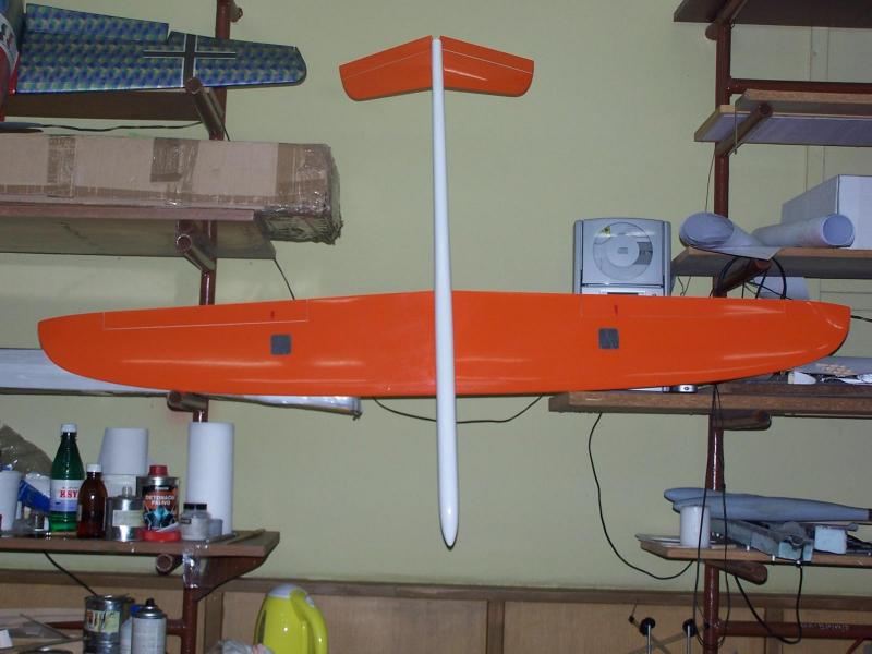

Model zamówiony u producenta czy otrzymany w ramach wynagrodzenia za udział w genezie modelu? Pytam, bo do tekstów sponsorowanych należy podchodzić z należytą ostrożnością :)
A tak całkiem poważnie. Czy pomarańczowy kolor od dołu to świadomy wybór czy przypadek?
Mój DIM też pomarańczowy od dołu, a biały na górze. To chyba standardowe malowanie producenta.
Gość Jerzy Markiton
Zamówiony i zapłacony !  W cenie nie było rabatu za reklamę na Forum ! Jeszcze jakieś wątpliwości ? Lepiej to wyjaśnić na wstępie !
Mam taki zwyczaj, że bawię się za swoje....Z pełną świadomością, że dziś - to już niemodna forma zabawy.
Koloru nie uzgadniałem. Nie miałem pod tym względem specjalnych życzeń. P.Leszek wie, że z góry preferuję biały, ew. z jakimś akcentem. Z dołu - mocno kontrastowy. W zeszłym sezonie stwierdziłem, że najlepiej na niebie widzę czarno-żółte pasy. Ale ten pomarańcz też mi odpowiada a widzialność przetestuję, mam nadzieję, w tym sezonie.

A Dim jak to Dim. Prosty i fajny model do zabawy. Ramki na serwa zrobiłeś pancerne :) Co do rury balastowej to proponuję kwadratową 10mm lub 12mm. A i z mosiądzem o tym wymiarze nie ma problemu. Ostatnio taka moda i nie powiem, że nie jest to rozwiązanie praktyczne jeśli chodzi o kształt i zabudowę w popychacze kadłuba. Śruby wytrzymają balast w locie. Przy kiepskim lądowaniu na cięzko ... to inna bajka. Ja bym sie raczej zastanawiał przy jakiej wadze i prędkości płat się może poskładać ;)

Z fi 20mm nie powinno być problemu. Sprawdzałem organoleptycznie (kijem z miotły...). Dlatego postanowiłem dać serwa obok siebie a nie za sobą.  Popychacze będzie można wtedy spokojnie zaczepić na 5-6mm od osi serwa. "Na oko" - i tak za dużo - ale, jak zwykle,  sprawdzę w praniu....

Uzyskałem informację od producenta: skrzydła serwa HS 56, kadłub - HS-65. Sprytnie (p.Leszek) wymyślił półkę pod serwa.  Większość z nas spotkała się z problemem montażu serw, które maja wyprowadzenie kabelka z boku serwa. Żeby włożyć serwo z kabelkiem - otwór trzeba powiększyć o 1-1,5mm niż wynoszą wymiary ścianek serwa. Wiercąc otwory na wkręty mocujące - widać wyraźnie, że materiału od strony serwa zostaje niewiele ? W czym ten wkręt ma trzymać ? Czasami bardziej na "słowo honoru" ? Otóż serwo HS65 należy włożyć w załączoną ramkę do większego otworu i przesunąć poprzecznie do mniejszego otworu..... Proste ? Trudno o prostsze rozwiązanie - ale nie wpadłem na to !
