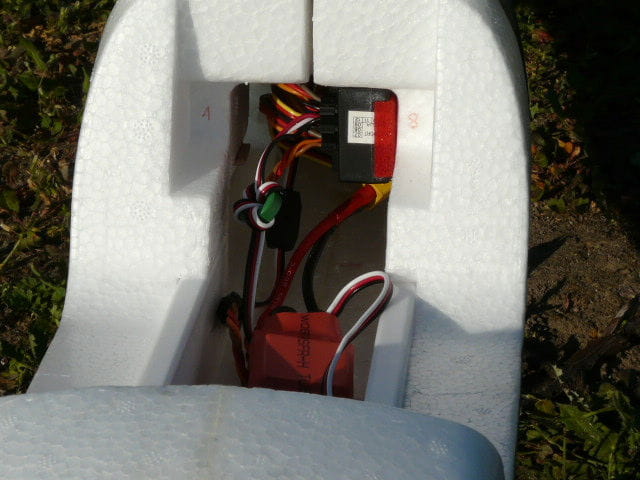

ahaweto Opublikowano 5 Czerwca 2011 Opublikowano 5 Czerwca 2011 Po wstępnym włożeniu wyposażenia w moim modelu okazało się że aby wyważyć model wg. instrukcji, pakiet 4000mAh 3S musi być wsunięty do samego końca komory. Wtedy wystąpią problemy z unieruchomieniem go aby w czasie lotu nie przemieszczał się. Oczywiście można to zrobić inaczej może nawet prościej, ja jednak poszedłem inną drogą. Podobny system zastosowałem w Fun Cub-ie i się sprawdził. Więc zbudowałem takie coś. Z tyłu komory wkleiłem odpowiedni kawałek sklejki z wyciętymi otworami w które wchodzą te dwa występy za pakietem. Unieruchamiając całe łoże wraz z zamocowanym rzepami pakietem. Ten koziołek-bufor z przodu ma możliwość przesuwania, gdybym chciał włożyć dłuższy ale o tej samej szerokości pakiet o większej pojemności. Z przodu komory wkleiłem element który blokuje łoże w przedniej części. Łoże z przodu ma wycięcie które ustala je w stałym położeniu. Ten wklejony element posiada ruchomą-obrotową część którą bardzo szybko bez dodatkowych narzędzi ( SDS 8) ) mocuje się łoże z pakietem w modelu. Tak to wygląda po zamocowaniu. Blokada specjalnie jest ustawiona po skosie aby było lepiej widoczne na czym to polega.
robas69 Opublikowano 5 Czerwca 2011 Opublikowano 5 Czerwca 2011 Miałem podobny problem. Żeby go wyważyć musi mieć ciężki pakiet i odsunięty do końca tunelu. Zastasowałem podobne rozwiązanie, tylko trochę prostsze. W modelu jest podłoga, na niej rzep. Pakiet mocowany jest do innej deseczki za pomocą zaciskających się rzepów, która ma od spodu rzep klejący się do podłogi kadłuba. Deska jest na tyle długa, że można ją w miarę swobodnie wkładać i wyciągać. U mnie na odrobinę przesuniętym do przodu sc lata bardzo ładnie. A w powietrzu dźwięk Pulso 2826/20 prawie jak Saito :jupi: .
