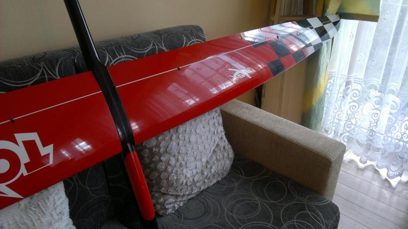

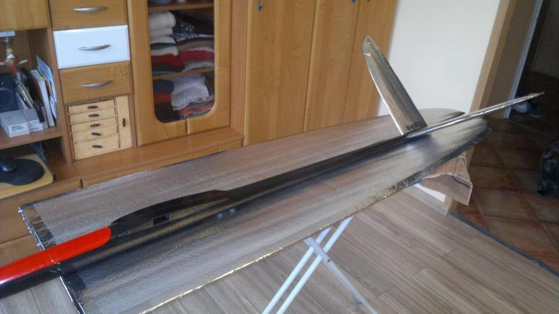

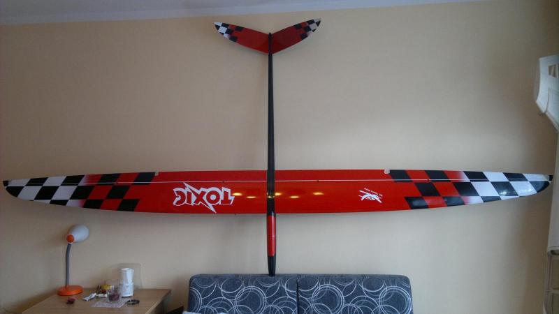

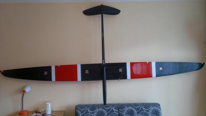

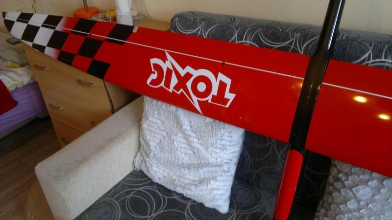

Shock Opublikowano 26 Kwietnia 2016 Opublikowano 26 Kwietnia 2016 Toxic. Nareszcie mam . Marzenie które zakiełkowało ok. 2 lat temu uległo obecnie zrealizowaniu. Na Toxica przesiadam się z modelu Virus z firmy Mawi Fly Models z którym mam same dobre wspomnienia ,zarówno jeśli chodzi o właściwości lotne jak i wykonanie. Model Toxic polskiego producenta P.Michała Skarweckiego jest wyczynowym modelem klasy F3F /F3B Posiada następujące wymiary- -rozpiętość 3,05 m -długość kadłuba 1,5 m -powierzchnia 62 dm. Wg specyfikacji P.Michała model zbudowany jest z następujących materiałów- Skrzydło: Profil bazowy (autorstwa producenta) o grubości 7,9% i ugięciu 1,67% zmienny wzdłuż rozpiętości. Konstrukcja: Pokrycie od zewnątrz: - tkanina szklana 25 g/m² - tkanina węglowa 93 g/m² - herex 1,2 mm - klapy, lotki lekka balsa 1 mm - tkanina szklana 48 g/m² - D-box węglowy 68 g/m² do 1/3 rozpiętości Dźwigar - pasy dźwigara z tkaniny węglowej jednokierunkowej wysokomodułowej UHM 250 g/m² - 2 ścianki pionowe herex 8 mm obustronnie oblaminowany tkaniną węglową biaxialną 150 g/m². Kadłub: - po całości 2 x tkanina węglowa 160 g/m² - po całości tkaniny węglowa jednokierunkowa wysokomodułowa UHM 250 g/m² - dodatkowe wzmocnienie z węgla 160 g/m² od nosa poza luk serw. Stateczniki: - tkanina węglowa 68 g/m² - rohacell 50 1 mm - tkanina szklana 25 g/m². Model który zamówiłem to wersja elektro. Malowanie modelu to moja wariacja na temat poniższego modelu z modyfikacjami P. Michała. http://www.rc-network.de/forum/showthread.php/382125-Chocofly-Avanti-F3B-vs.-Avanti-F3F . Do modelu dostałem komplet bowdenów, snapy ,dwie wręgi silnikowe(do wyboru) do wklejenia,klapki do przykrycia serw,całkiem solidne pokrowce na skrzydła ,motylek. Model w moich rękach przeznaczony będzie do latania rekreacyjnego ,na zboczu,na wszelakich wypadach piknikowo/pokazowo/wczasowych. Mimo rekreacyjnego przeznaczenia lekko miał nie będzie . Samo wykonanie modelu stoi na wysokim poziomie,brak jest jakichkolwiek zastrzeżeń do powłoki lakierniczej modelu,krawędzi,łączeń,wykończenia. Moje zadowolenie od tej strony jest ogromne. Serdecznie dziękuję Michał ! Żeby nie było za słodko ,bagnet okazał się tak pasowny iż nie było jak docisnąć skrzydła z jednej strony do kadłuba.Tel. do P.Michała ,instrukcja aby na papierze wodnym 800 przeszlifować spód bagnetu i po kilku okrężnych ruchach wszystko złożyło się wyśmienicie. Niestety nie poważyłem osobno poszczególnych elementów,natomiast zważyłem kompletnie pusty złożony cały model wraz z dołączonymi bowdenami –waga wskazała masę 1506 gramów co można uznać za znakomity wynik jak na szybowiec o tych rozmiarach i przeznaczeniu. Wyposażenie jakie zaplanowałem założyć to - Bec 10 A Castle -zasilanie z jednego pakietu. Serwa klap i lotek KST DS 125 mg Motylek KST 115 Regulator Scorpion 90 A Pakiet 3000 30/60 C 4 S SLS X-Tron Odbiornik Futaba R6208 SB Kołpak ,wstępnie 34 mm ,ostatecznie okaże się po dopasowaniu silnika. Silnik, i tu po wielu przemyśleniach zamówiony został Phasor race 2014/5100 2d Z racji ograniczenia na daną chwilę przez regulator(docelowo 120A) nie wiem ostatecznie jakie zostaną założone łopatki ale zacznę prawdopodobnie od 15x10 Cena modelu… ustalana jest indywidualnie z producentem zależnie od interesującej nas wersji materiałowej.Dla mocno dociekliwych napiszę że cena wynosi kilkaset Euro. Temat traktuję jako otwarty i zachęcam kolegów (tych bez spiętych pośladów) posiadających model Toxic do prezentowania swoich modeli zarówno w wersji elektro jak i zboczowych do zamieszczania spostrzeżeń,uwag,prezentacji wyposażenia czy osiągnięć ,konstruktywną krytykę mojego składania modelu. Ostatnio nastąpił spory wysyp tych modeli jednakże dziwnym trafem nikt nie kwapi się do prezentacji co też ja czynię z przyjemnością . Sukcesywnie zamieszczane fotki, będą prezentować częściowo złożony już model. Tyle tytułem wstępu (może lekko przydługawego ) . Niestety nie wiem czemu tak pogarsza się jakość fotek na forum ,na kompie mam idealne 2

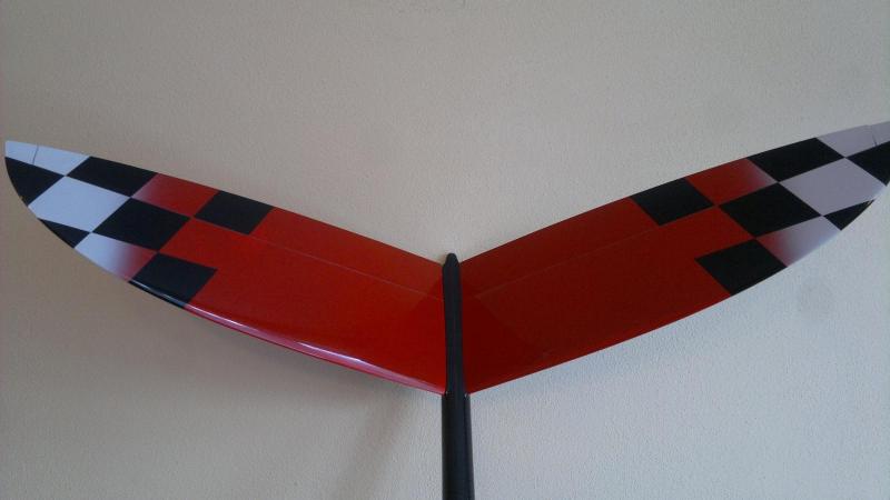

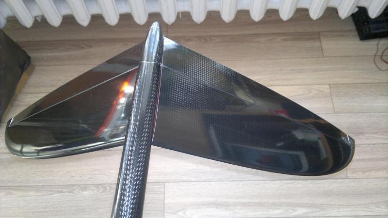

Shock Opublikowano 26 Kwietnia 2016 Autor Opublikowano 26 Kwietnia 2016 Kolejne foty ,tym razem motylek

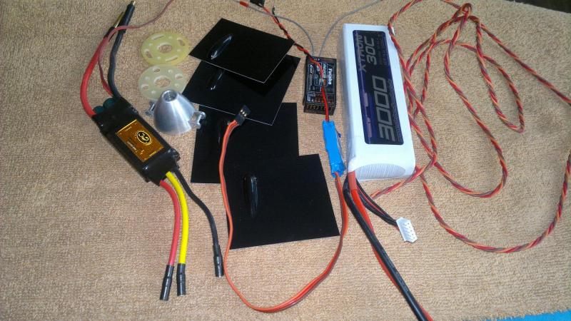

Konrad_P Opublikowano 26 Kwietnia 2016 Opublikowano 26 Kwietnia 2016 Rafał piszesz że będziesz zasilał z 4S. Moje pytanie o łopatki 15x10, czy dla tego silnik nie za duże. Nawet zakładając 120A regulator to jak dla mnie dużo. Przy 3S to być może motorek by wytrzymał ale na 4s mam wątpliwości. No chyba że macie ten motorek już dobrze rozpoznany i wiesz że spokojnie da radę.
Shock Opublikowano 26 Kwietnia 2016 Autor Opublikowano 26 Kwietnia 2016 Konrad ,zapodam film Marcina 851 ,zerknij i ...
cZyNo Opublikowano 26 Kwietnia 2016 Opublikowano 26 Kwietnia 2016 Tylko jeden pakiet? Możesz nie wyważyć modelu.
Shock Opublikowano 26 Kwietnia 2016 Autor Opublikowano 26 Kwietnia 2016 Konrad słusznie zauważył pomyłkę w opisie -serwo motylka to KST 115 . Jurek ,nie wiem do końca ,wiem jednak że na 3 Toxiki u nas każdy tak ma i wyważa się bez problemu na fabryczne 102 mm.
Marcin.O Opublikowano 26 Kwietnia 2016 Opublikowano 26 Kwietnia 2016 Jurek na 102 mm spokojnie się mój wyważył z lżejszym silnikiem , z mvvsem cięższym musiałem 20 g dokleić do dupki
cZyNo Opublikowano 26 Kwietnia 2016 Opublikowano 26 Kwietnia 2016 102? I na czymś takim latacie? Fu! To ustawienie dla przedszkolaków. I jak wy macie wytrymowanie modele? Przy takim SC statecznik powinien być zaciągnięty. Paskudztwo
Marcin.O Opublikowano 26 Kwietnia 2016 Opublikowano 26 Kwietnia 2016 Haha fu , nie jest zaciągnięty a Rafał napisał że to jest ustawienie na początek
cZyNo Opublikowano 26 Kwietnia 2016 Opublikowano 26 Kwietnia 2016 Nie jest zaciągnięty czyli jest źle ustawiony. Na początek to jest 108. Ale chłopaki latali tez na 112

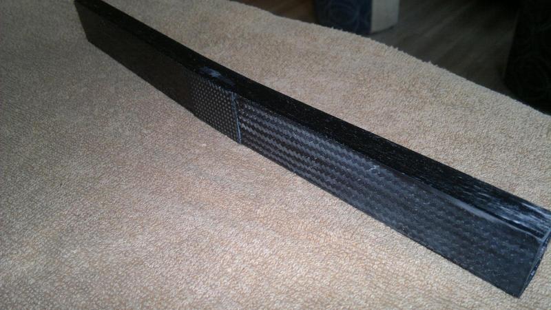

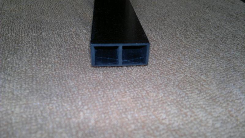

Shock Opublikowano 26 Kwietnia 2016 Autor Opublikowano 26 Kwietnia 2016 Jurek ,zluzuj...Daj mi złożyć model ,zrobić chociaż jeden przedszkolny lot z zaleconym na początek środkiem ciężkości przez producenta 102 .Co będzie potem,jak wyjdzie docelowo,jak mi będzie się latać z moimi preferencjami czas pokaże A że chłopaki latają...niech se latają . Przy okazji fotki bagnetu
