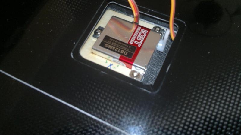

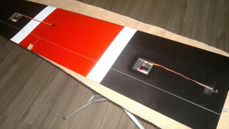

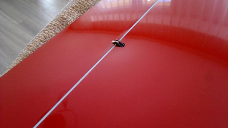

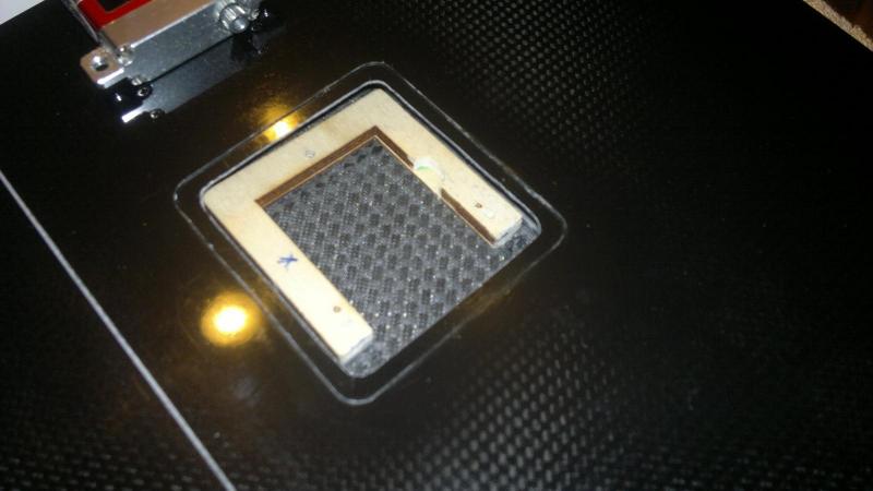

Shock Opublikowano 28 Kwietnia 2016 Autor Opublikowano 28 Kwietnia 2016 Mariusz ,dzięki za zerknięcie . Ja nie zrobiłem tego celowo bo jak zobaczyłem że to jest w scorpio, to podejrzewałem iż cena będzie z kosmosu....nie myliłem się .Wymyślę inny patent a jak kiedyś znajdę w normalnych pieniądzach lub jakiś dobry kolega mi odsprzeda to założę. Dalsze postępy z uzbrajania. Wypiłowane i dopasowane miejsce na snapy w lotce i klapie Wklejone ramki Znalazłem w swoim pudełku wiecznego zbieracza wszelakich śrubek,podkładek ,sprężynek itp komplecik idealnie pasujących śrubeczek do przykręcenia serw tzn.mają idealną długość ,nie wyszły na drugą stronę skrzydła No i serwo na miejscu ,analogicznie operacja x4 1

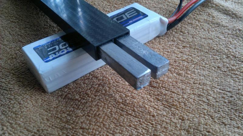

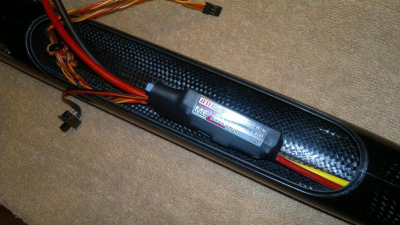

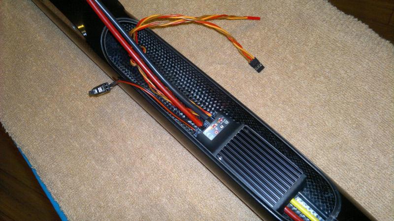

Shock Opublikowano 28 Kwietnia 2016 Autor Opublikowano 28 Kwietnia 2016 Tempo prac powoli spada , powoli zbliża się lutowanie elektroniki... nie żebym nie umiał ale to taka żmudna odpowiedzialna robotka. Dzięki mojemu dobremu koledze Marcinowi, zostałem zaopatrzony jeszcze przed odbiorem modelu, w ciężarki do bagnetu . Dorobiłem standardowe,tradycyjne mocowanie kabinki "na drucik" Pokaże też fotki na których widać porównanie mojego Scorpiona 90 A kontra Mezon 120 A który niestety nie jest mój, ale będzie u nas na lotnisku w równie ciekawym modelu co Toxic .... 1
