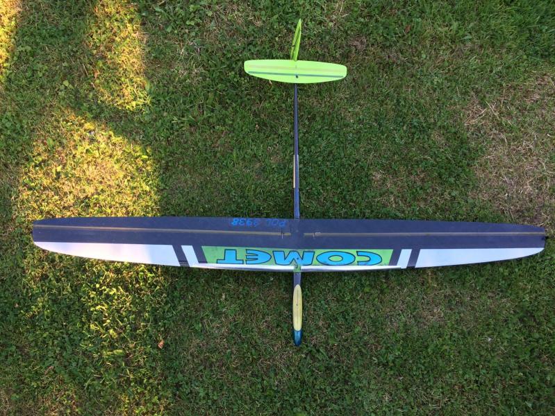

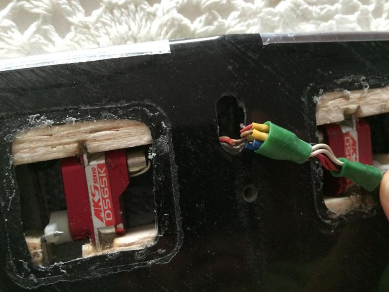

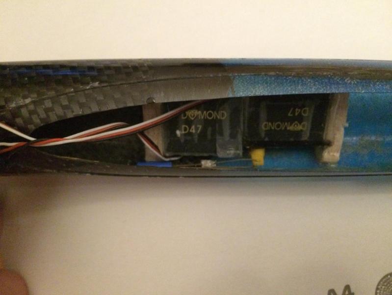

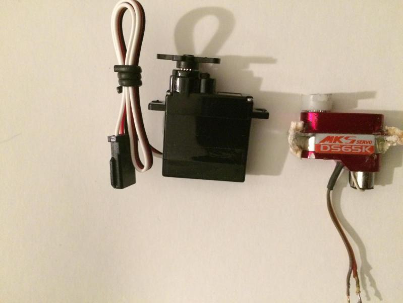

samolocik Opublikowano 14 Czerwca 2016 Opublikowano 14 Czerwca 2016 Witam Kolegów, na prośbę Tomka zakładam temat z setupem do COMETA. Model nie jest nowy a lekko używany, zakupiony od Pana Adama bez wyposażenia, które posiadał a które stanowiły: na lotki 2 x MKS DS65K, kerunek i wysokość 2 x Dymond D47, zasilanie bodajże 1S pojemności nie pamiętam. Waga do lotu poniżej 260g, więc jak widać jest to wersja na lekkie warunki pogodowe, w której nie przewidziano dociążania balastem. Jak widać na poniższym zdjęciu wszystkie modele, również F3K należy od czasu do czasu dokładniej przegladnąć ponieważ zdarzają się usterki niewidoczne z zewnątrz - tutaj urwany kabelek "+" jednego z serw lotki. Poniżej szczegóły mocowania serw i prowdzenia napędu sterów kierunku i wysokości. A tutaj porównanie serw MKS, które były w modelu do serw Hyperion 09 AMD, które zamierzam zamontować. No cóż, wielkością i wagą 6,5g serwa MKS biją Hyperiony na głowę. O cenie nie wspomnę ale wyraźnie widać dlaczego jest 2 razy większa. Na prawdę warto jeżeli ktoś może wyłożyć na ich zakup. Przewidywane wyposażenie to 2 x Dymond D47, 2 x Hyperion 09 AMD, pakiet Dualsky 2S 520mAh, FOXY UBEC 3A, odbiornk 7 kanałowy FrSky FASST do Futaby, oczywiście bez obudowy. Ponieważ nie mam nici kevlarowych, czy też linki to rozważam użycie węglowych bowdenów... Część wyposażenia jest w drodze, więc składanie modelu z końcem tygodnia jak będzie wolna chwila.

samolocik Opublikowano 14 Czerwca 2016 Autor Opublikowano 14 Czerwca 2016 Cześć Marcin, Fireblade piękny jest, dobrze lata a konstrukcja jest badzo dobrze dopracowana. Miałem na niego wielką ochotę, tylko cena na razie mnie powstrzymała ale jest również na mojej liście modeli do kupienia, może w przyszłym sezonie. Co do plecionki na zdjęciach to zdjęcia robione przed demontażem serw co oznacza konieczność cięcia linek więc byłyby za krótkie. Piotrze, dziękuję za oferowaną pomoc. Tak na przyszłość, idzie gdzieś zakupić taką plecionkę w kraju lub za granicą?

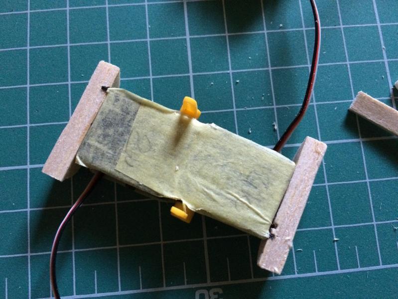

samolocik Opublikowano 19 Czerwca 2016 Autor Opublikowano 19 Czerwca 2016 Znalazłem po Virgosie nici kevlarowe i udało mi się 10 minut temu szczęśliwie zakończyć montaż wyposażenia. Jak na razie waga do lotu 266g, może coś dojść po pierwszych lotach :-) Poniżej zdjęcie serw kierunku i wysokości przygotowanych do wklejenia w kadłub. [edit] no to sobie polatałem jak zwykle. W Cularisie był padnięty nowy silnik a tutaj jedno z serw http://www.nastik.pl/topmodel-ts1118-dymond-p-6306.html brzęczy, więc trzeba wydłubać mocowanie, wyciągnąć i odesłać do reklamacji na długich kilka tygodni. Nawet nie zdążyłem wykonać jednego lotu... Będzie trzeba oblatać bez steru kierunku.

samolocik Opublikowano 27 Czerwca 2016 Autor Opublikowano 27 Czerwca 2016 Dzisiaj model poleciał. Waga do lotu 272g ponieważ musiałem obciążyć ogon ciężarkiem 8g aby uzyskać właściwy sc. Powodem doważania jest brak możliwości wydłubania ołowiu wklejonego w dziób modelu w połączeniu z pakietem 2 celowym i regulatorem BEC w porównaniu do 1 celowego i braku BECa w poprzedniej konfiguracji. Model lata i to przyzwocie. Jestem zadowolny. Teraz troche lotów aby go doregulować i można będzie w powietrzu poszaleć :-)

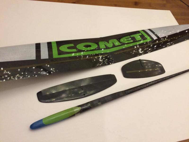

samolocik Opublikowano 7 Lutego 2017 Autor Opublikowano 7 Lutego 2017 Nabyłem nowego COMETA. Czas na poskładanie go póki martwy sezon w zawodach ESA, więc jest trochę czasu na szybowce. Model wykonany na światowym poziomie. Nie ma się do czego przyczepić. Jedyny dylemat jaki mam to czy przykleić wieżyczkę do statecznika poziomego na dole, czy też na górze.
Gość Jerzy Markiton Opublikowano 7 Lutego 2017 Opublikowano 7 Lutego 2017 Zasadą jest, żeby ze statecznikiem uciekać jak najwyżej w górę. Ale - zasady są po to, by je łamać ? - Jurek
Rafal B. Opublikowano 8 Lutego 2017 Opublikowano 8 Lutego 2017 DLG z natury łamie zasady, więc statecznik od dołu zgodnie z światowym trendem.
samolocik Opublikowano 8 Lutego 2017 Autor Opublikowano 8 Lutego 2017 A ten światowy trend to tak jak ze światową modą, czy też to rozwiązanie rzeczywiście coś daje szczególnie osobom latającym tak sobie? Zauważyłem, że przez chwilę był trend mniejszego wzniosu skrzydeł a teraz wznios skrzydeł się powiększył.
Czaro Opublikowano 8 Lutego 2017 Opublikowano 8 Lutego 2017 Miałem modele ze statecznikami nad belką i pod. W locie nie ma znaczenia. Jedyną zauważalną różnicą jest większa precyzja w trymowaniu modelu podczas pierwszej fazy rzutu. Przy układzie ze statecznikiem pod belką, to linka, a nie sprężynka ciągnie sterek w górę i model szybciej zadziera do pionowego lotu po płaskim rzucie.
Adam Siama Opublikowano 9 Lutego 2017 Opublikowano 9 Lutego 2017 Czarek wspomniał o najważniejszym argumencie lecz jest jeszcze jeden: nieograniczone wychylenie lotki steru do dołu(ważne przy przejściu modelu z lotu pionowego do poziomego)aby uzyskać taki efekt przy mocowaniu steru nad belką trzeba zrobić bardzo wysoka wieżyczkę.
samolocik Opublikowano 9 Lutego 2017 Autor Opublikowano 9 Lutego 2017 Dziękuję Wam za podanie wszystkich argumentów "ZA". Jednak zamontuję na górze z obawy przed uszkodzeniem i domiksuję wychylenie obu lotek lekko w góre tak aby miks działał w górnym zakresie wychylenia steru wysokości w dół.
