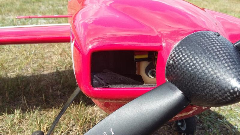

Shock Opublikowano 22 Lipca 2016 Opublikowano 22 Lipca 2016 Cały czas mam mieszane uczucia co do Laser'a. Chyba jest jak Buldożek Francuski - tak brzydki, że aż piękny! Totalnie poza tematem ale Michał masz zdecydowaną rację z tym postem . Jako właściciel psa tej rasy, wielokrotnie usłyszałem powyższe stwierdzenie i lubię je .Pies albo bardzo się podoba albo budzi totalne zniesmaczenie. Co do Lasera to renoma firmy nie jest bezpodstawna,powinno być znakomicie. Nie podoba mi się pierwsza fota ,drugie bezużyteczne ramię powinno być usunięte,odcięte...(masa ,wygląd )
Viper Opublikowano 22 Lipca 2016 Opublikowano 22 Lipca 2016 To tak jak z Addictionem z PA, straszny brzydal na ziemi, a lata ślicznie
M.Ch. Opublikowano 22 Lipca 2016 Opublikowano 22 Lipca 2016 Totalnie poza tematem ale Michał masz zdecydowaną rację z tym postem . Jako właściciel psa tej rasy, wielokrotnie usłyszałem powyższe stwierdzenie i bardzo mi się to podoba.Pies albo bardzo się podoba albo budzi totalne zniesmaczenie. Co do Lasera to renoma firmy nie jest bezpodstawna,powinno być znakomicie. Nie podoba mi się pierwsza fota ,drugie bezużyteczne ramię powinno być usunięte,odcięte...(masa ,wygląd ) Sorki, wiem że poza tematem. Też mnie korciło z tym ramieniem, ale pomyślałem że się wydam upierdliwy... To tak jak z Addictionem z PA, straszny brzydal na ziemi, a lata ślicznie Racja. Ale (jak dla mnie) Addiction to większy brzydal. Wszystko rzecz gustu. Wierzę Ci, żel lata świetnie. Czasem też mnie korci, żeby go spróbować. I znowu prawie nie w temacie, ale jednak trochę. Przybywa modeli: http://extremeflightrc.com/Xpwr_c_558.html
Shock Opublikowano 22 Lipca 2016 Opublikowano 22 Lipca 2016 Sorki, wiem że poza tematem. Też mnie korciło z tym ramieniem, ale pomyślałem że się wydam upierdliwy... "Poza tematem" dotyczyło mnie nie Twojego stwierdzenia. Uwaga o ramieniu -myślę że to nie upierdliwość a konstruktywna uwaga .

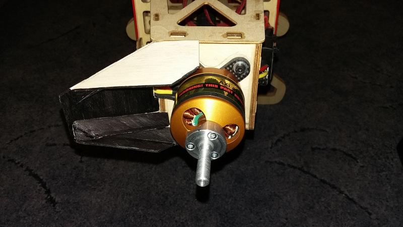

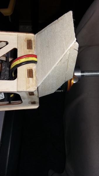

radek872 Opublikowano 23 Lipca 2016 Autor Opublikowano 23 Lipca 2016 Shock Zdjęcia są poglądowe i model nie jest skończony. Ramiona zostały już poodcinane i ładnie obrobione specjalnie dla Ciebie . Nie należę do hardkorów składający modele w sposób "byle leci" Staram się dopracować wszystko łącznie z uszczelnieniem szczelin między sterami. Serwa mają już śrubki imbusowe, które zostały kiedyś zakupione właśnie w f3m.pl i mam je w zapasie Do silnika została dorobiona nowa piasta z nierdzewki, a aluminiowa wyprostowana. Bicia już brak . Zostało zmienić koła na większe i założyć orczyki na lotki. Ze względu na wielki kadłub musiałem przedłużyć przewody od regulatora do pakietu, bo po prostu się to wszystko utopiło w tym modelu. Wychylenia jakie udało się uzyskać na wysokości są rzędu 70 stopni :) orczyk na kierunek Hiteca obcięty zrobił swoje Model kupiłem z 3 powodów pierwszy - miałem już yaki 54, miałem Extry, miałem su 29 50E który do tej pory jest dla mnie nr 1 a Lasera dopiero chce odkryć ;-) Drugi powód to świetna rekomendacja Krzyśka, a trzeci to ocena wzrokowa proporcje stery, kadłub to mnie przekonuje. Jeżeli chodzi o SFG to pierwsze próby robiłem z nimi już dobre 6 lat temu w Futanie S 90 i różnica była ogromna. Model ogólnie latał proscie lepiej w osi, ale mega rzucające się w oczy było latanie harrierem znacznie mniejsza praca lotek - powietrze na końcu przytrzymane brak zakłóceń. Druga sprawa ster kierunku zyskał na skuteczności w moim odczuciu z 40% Jeżeli mogę dorzucić swoje 3 grosze do Addictiona to hmm to taki ulepszony Diablotin, Diamant, Bossanowa w jednym. Latanie dla mnie takim modelem szybko się nudzi gdyż największym mankamentem jest jego brak możliwości przeciągnięcia. Harrier ściana są pozorowane, bo nie dochodzi de zerwania strug. Model jest przyssany do powietrza i fajnie jest się nim pobawić poza domem w wolnej chwili. Jednak jeżeli ktoś oczekuje prawdziwego 3D to trzeba szukać np Ultimate AMR bo modele od PA Extra MX, Extra 260, Katana, Bandit robione są na styl Fun fly. Bez urazy dla posiadaczy PA
