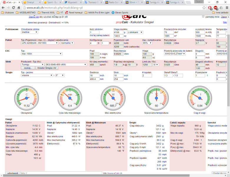

Konrad_P Opublikowano 9 Sierpnia 2016 Opublikowano 9 Sierpnia 2016 Bardziej ekonomicznie się nie da. Tylko pytanie czy się zmieści. Pakiet 4s łopatki 16x10. Ciąg statyczny równy 4kg. Tu poniżej w eCalcu silnik ten sam tylko kv mniejsze bo 450 i na tych łopatkach jak widać ciąg 3400g Przy 660kv będzie większy ale też i pobór pradu będzie większy ale nie przekroczy 75A http://www.hobbyking.com/hobbyking/store/__18124__Turnigy_Aerodrive_SK3_5045_660kv_Brushless_Outrunner_Motor.html

Konrad_P Opublikowano 9 Sierpnia 2016 Opublikowano 9 Sierpnia 2016 Cóż tamten jest moim zdaniem idealny ale ja się nie zmieści to może taki da radę Turnigy Aerodrive SK3 - 4250-500kv Brushless Outrunner Motor http://www.hobbyking.com/hobbyking/store/__18123__Turnigy_Aerodrive_SK3_4250_500kv_Brushless_Outrunner_Motor.html Tyle, że tu z tym silnikiem za bardzo nie pomogę odnośnie łopatek. Nie mam abonamentu w tej chwili na eCalca wykupionego a za bardzo mi się nie chce włączać i wyłączać przeglądarkę żeby trafić na ten silnik i sprawdzić jakie łopatki regulator były by najlepsze. Moim zdaniem ten silnik nie wyciągnie tych 1350W. Generalnie chińczycy jak i zresztą inni producenci bardzo mocno naciągają parametry silników, zarówno osiąganą moc jak i pobór prądu. Po mojemu to tak ze 25%. Myślę, że przy tym silniku łopatki mogły by być ciut większe np. 17x10 ale trzeba się liczyć z nieco większym regulatorem. 80A może się okazać ciut za małym i trzeba by było dać 100A. Nie wiem może ktoś ma wykupiony abonament i mógłby przetestować ja zachowuje się ten silnik na 4s i 5s z łopatkami 16x10 i 17x10. EDIT Teraz doczytałem że maxymalny prąd to zaledwie 57A więc pojęcia nie mam jakie łopatki dopasować żeby tego prądu nie przekroczyć. 15x10 ale to może być za mało żeby targnąć 4kg w powietrze przy starcie.
