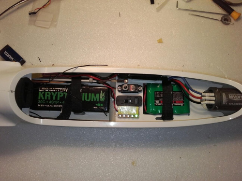

Pit Opublikowano 30 Grudnia 2016 Autor Opublikowano 30 Grudnia 2016 Witam po dłuższej przerwie. Dobiega końca wyposażanie modelu i chciałbym Was zapytać o umiejscowienie anten odbiornika tzn. czy mogą być wewnątrz kadłuba czy wyprowadzać na zewnątrz? Kadłub wprawdzie nie jest węglowy ale jest wyłożony matą węglową po bokach tam gdzie dochodzą skrzydła (widać to na pierwszym zdjęciu). Odbiornik planuję umieścić na półce tuż za owiewką kabiny. Na drugim zdjęciu pokazałem wstępnie umieszczony odbiornik z dindającymi;) jeszcze antenkami.
samolocik Opublikowano 30 Grudnia 2016 Opublikowano 30 Grudnia 2016 A jaki to odbiornik? Przeważnie w instrukcji nadajnika na pierwszych stronach jest dokładnie opisane jak go montować i jak wystawiać antenki. Ktoś pisał na forum, że w odbiornikach Jeti najlepiej antenki równolegle do siebie. Ja w Futabie i w szybowcach zawsze jedną wystawiam na zewnątrz pod kątem ca. 90 stopni do tej która została w kadłubie, tylko trzeba ją czymś zabezpieczyć coby jej nie uszkodziło przy lądowaniu ponieważ krawędż laminatu w otworze może być ostra... [edit] czy bowden jest wystarczająco stabilnie przymocowany do kadłuba?
cZyNo Opublikowano 30 Grudnia 2016 Opublikowano 30 Grudnia 2016 Idea bowdena to nie piękny montaż tylko solidność montażu. Tu to prezentuje sie ładnie. Ale tak bym nie zrobił A anteny w szklanym kadłubie? Jak popadnie choć najlepiej pod katem 90 stopni. Szczególnie ze miejsca jest id gtoma
Pit Opublikowano 30 Grudnia 2016 Autor Opublikowano 30 Grudnia 2016 Bowden ( czego nie widać dokładnie na zdjęciach) jest przyklejony do belki ogonowej na całej długości i podparty w paru miejscach wspornikami w okolicach kabiny. Na zdjęciach faktycznie nie wygląda to stabilnie ale maltretowałem go na wszelkie sposoby i nie ulega wyboczeniu. Czy w tej sytuacji jeszcze go dodatkowo zastabilizować? Jest to bowden od steru kierunku. Odbiornik to Graupner Gr-24. Chodziło mi głównie o to czy maty węglowe w kadłubie mogą jakoś negatywnie wpływać na jakość odbieranego sygnału..?
cZyNo Opublikowano 30 Grudnia 2016 Opublikowano 30 Grudnia 2016 Maty nie powinny wpłynąć. Ja w gr ustawiam anteny, a potem po przełącznik chwilowy ustawiam info o sile sygnału z telemetrii. I w locie sprawdzam czy jest ok. Bowden musi być od początku do końca zamocowany na staje. To idealne rozwiązanie.
