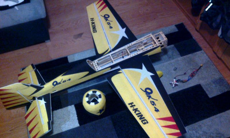

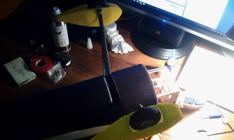

Kamilos Opublikowano 30 Września 2016 Opublikowano 30 Września 2016 Witam przedstawiam mój nowy nabytek z hobby kinga.Od rau wyjaśnię czemu jest redwing w temacie, otóż redwing produkuje dokładnie taki sam model to samo malowanie itd i różnicą jest napis na lotka, redwing ma "Future" a ten z hobby kinga ma H-KING. Czy hobby king podrabia modele ? No dobra a teraz trochę o samym modelu, jest to typowo model 3D z powiększonymi sterami, rozpiętość jest podana w tytule, długość jest taka sama jak rozpiętość.Wagę lotu przewiduję ok 1.2kg. Przepraszam za jakość zdjęć ale robione w słabym świetle telefonem i na szybko.

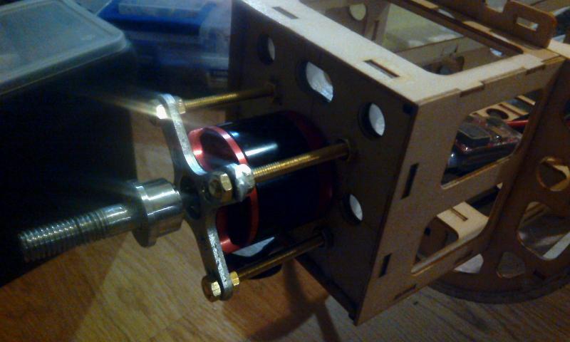

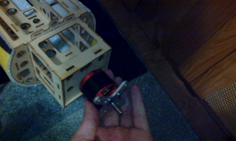

Kamilos Opublikowano 30 Września 2016 Autor Opublikowano 30 Września 2016 W zasadzie jak o 16 usiadłem to do teraz skończyłem cały model. Mam problem bo mam silnik którego mocowanie nie pasuje do tej wręgi na jednym zdjęciu jest jak powinien być silnik zamocowany.Pytanie co teraz robić? Zakup nowego nie wchodzi w grę. Model składa się bardzo przyjemnie. Wszystko do siebie idealnie pasuję. Zdjęcia poukładały się nie po kolei hehe.
Marcin K. Opublikowano 30 Września 2016 Opublikowano 30 Września 2016 Zorganizuj tulejki na których zdystansujesz silnik od wregi lub długie śruby m4-m5 tak żeby na nich dać dystans silnika. Wydaje mi się ze śruby będą lepsze bo łatwiej o zmianę kąta silnika
Kamilos Opublikowano 30 Września 2016 Autor Opublikowano 30 Września 2016 Ok jutro skoczę do leroy melrę i kupię śruby.
Shock Opublikowano 30 Września 2016 Opublikowano 30 Września 2016 Niby dobry pomysł ale dojdzie w cholerę masy... Nie ma opcji aby przesunąć wał w drugą stronę? ,zabezpieczyć blokadą na oś i po problemie. Nieraz praktykowane,100% pewności.
Kamilos Opublikowano 30 Września 2016 Autor Opublikowano 30 Września 2016 próbuję ale wał nie chce zejść nie wiem jak to zrobić blokuje go chyba jakiś pierścień ale za ch** nie mogę go ściągnąć
Shock Opublikowano 30 Września 2016 Opublikowano 30 Września 2016 Zerknij dobrze czy wał nie jest przykręcony imbusem gdzieś w obudowie .
Kamilos Opublikowano 30 Września 2016 Autor Opublikowano 30 Września 2016 Nalazłem jednego którego odkręciłem.Ale przyjże mu się jeszcze raz. EDIT.: Nie ma jedyny który był jest odkręcony i leży obok.
poharatek Opublikowano 30 Września 2016 Opublikowano 30 Września 2016 Ten silnik to mi na jakiegoś RAYa wygląda. Jeśli tak, to możesz do niego dokupić zestaw odwróconego monażu http://www.sklep.modelarnia.pl/index.php?p2465,zestaw-odwroconego-montazu-ray-g2-c28xx Jeśli chcesz przepychać wał - to od strony mocowania trzyma go zawleczka - seger, a od drugiej jest z tego co pamiętam zacisk na robaczka imbusowego.
Kamilos Opublikowano 30 Września 2016 Autor Opublikowano 30 Września 2016 To jest turnigy 3639 1100kv. EDIT.: Dobra tam nie dam rady ściągnąć tego wału.Jutro skoczę do leroya rano szybko zamontuję ten silnik naładuję pakiety i pojadę na lotnisko go oblatać, oczywiście filmik obowiązkowo i tym razem będzie lepszy niż z SU-26 a no i też postaram się nie rozbić 5sek po stracie ale wątpię żeby tym razem mi ster wysokości odpadł .
Kamilos Opublikowano 10 Listopada 2016 Autor Opublikowano 10 Listopada 2016 Trochę minęło czasu a ja nadal nie oblatałem modelu bo a to pogody nie ma a to czasu nie ma.Jeszcze jedno zdjęcie jak rozwiązałem montaż silnika. Nawet nie taki ciężki wyszedł. Model RTF waży ok.1300g
