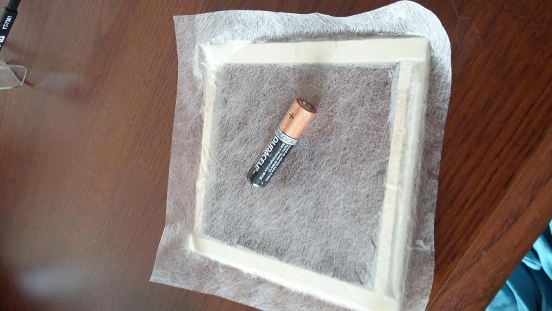

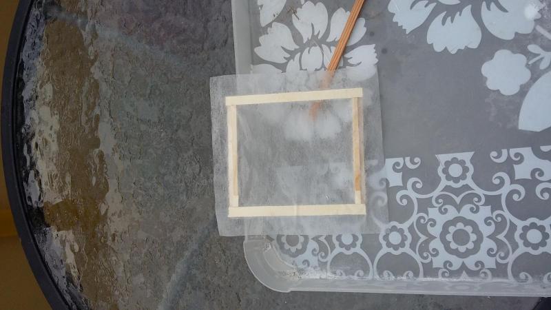

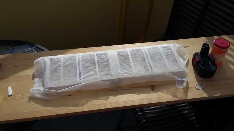

Zapomniałem dodać zdjęć, tak jak pisali koledzy namoczyć nałożyć i pocellonować krawędzie. Jak wyschnie napręża się jak japonka.
Jutro pokaże skrzydło jak będę miał czas i napisze więcej. Pozdrawiam.

Działanie skyloftu jest takie, że po namoczeniu się wydłuża, więc przyłapuje się tylko na bokach nitrocellonem i po wyschnięciu się napręża.

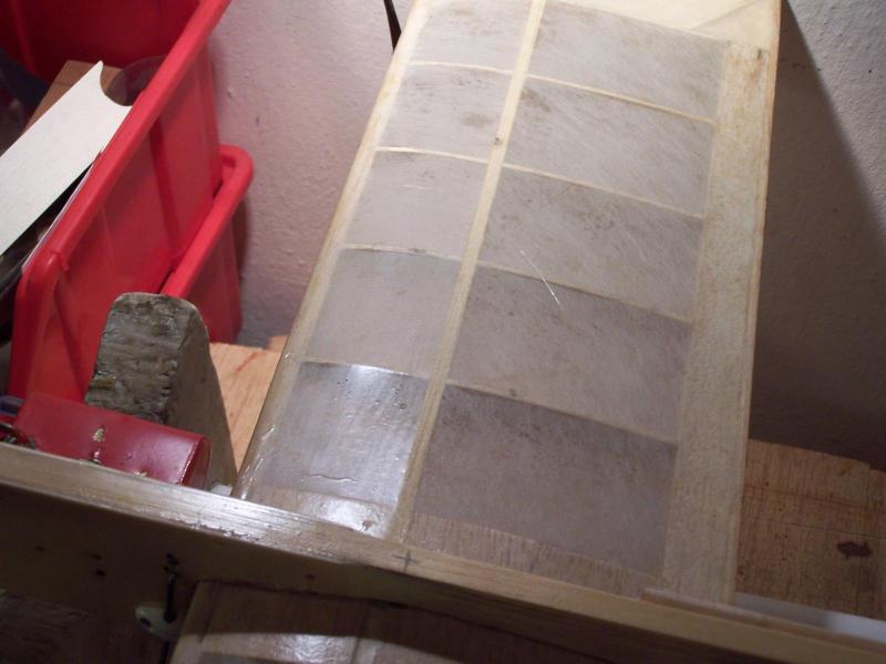

Z moich obserwacji malowanie później wszystkiego nitrocellonem powoduje najpierw zwiotczenie jeszcze raz wszystkiego a potem jeszcze większe naprężenie niż poprzednio. Tu trzeba uważać. Nie mam dużego doświadczenia w temacie, ale chyba odradzam malowanie wszystkiego nitrocellonem.

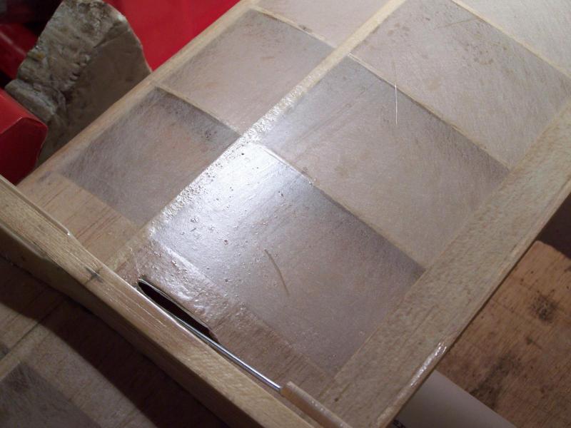

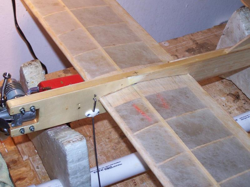

Dodaję kilka zdjęć z końcowym "efektem" malowania lakierem poliuretanowym. Wcześniej pokrycie było naprężone nitrocellonem.
Przygodę ze skyloftem opisałem 5 lat temu przy okazji oklejania pzl11c tu : http://pfmrc.eu/index.php?/topic/19776-pzl-p-11c-model-wycinany-laserem-wersja-elektryczna-od-strony-10/page-2  relacja jest nie po kolei (przed 2012 rokiem) powinna się zaczynać od #33 na stronie nr 2. Ostatecznie nie byłem zbyt zadowolony tym pokryciem z uwagi na pracochłonność i trudności naprawiania pokrycia w razie ewentualnych uszkodzeń.
