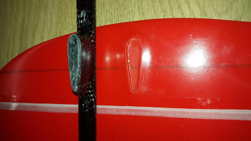

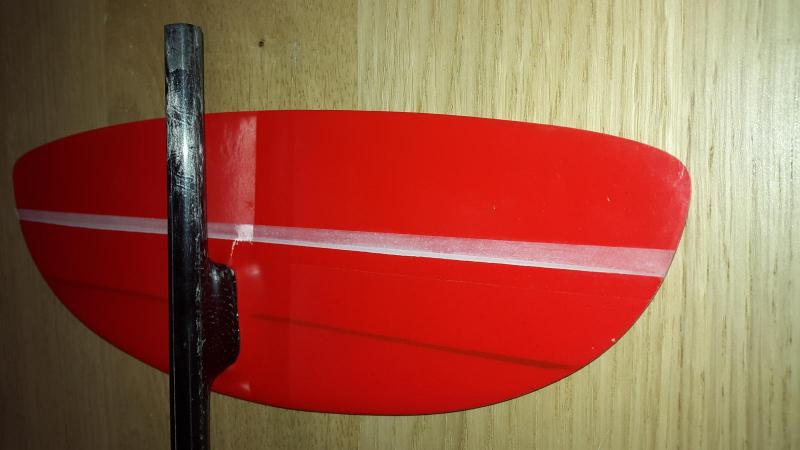

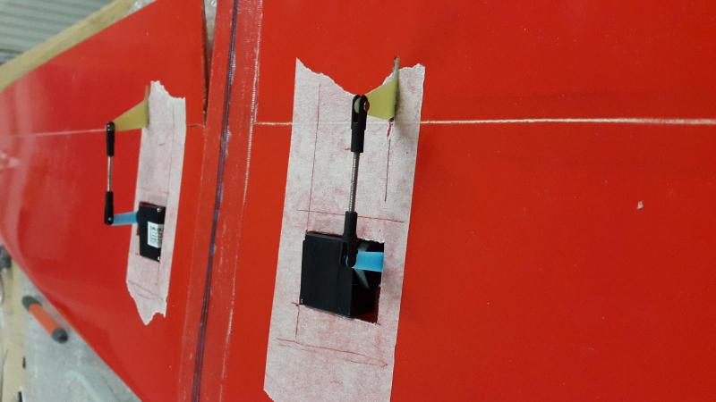

Witam,
Z braku czasu małe postępy.
Wklejony statecznik i wstępnie przygotowane serwa i dźwignie lotek.
Uwaga aby pewnie osadzić w dedykowanym wgłębieniu statecznik poziomy należy podpiłować wieżyczkę. Jak tego nie zrobimy to można źle wkleić o jakieś 2-3 stopnie statecznik.
Pierwszy raz ciołem w tak dziwnym materiale wnęki pod serwa - fotki. Dobrze że okleiłem żółtą taśmą. Strasznie trzeba uważać! Statecznik wkleiłem na cyjan a dźwignie i serwa na epidiam.
Odnośnik do komentarza
Udostępnij na innych stronach
Dźwignie efektowne :) o ile stopni wychylają sie lotki w dół?
Wg instrukcji która jest w zestawie lotki w dół 60°.
Natomiast to co mi się nie podoba to lotka się "ugina" wzdłuż o ile przy dźwigni da radę 60°to na końcu lotki wychodzi ok 56°. Może powodem tej sytuacji jest że to jeszcze nowe nie wyrobione?
Tym to bym sie wcale nie przejmował. Jesli na obu jest tak samo.
