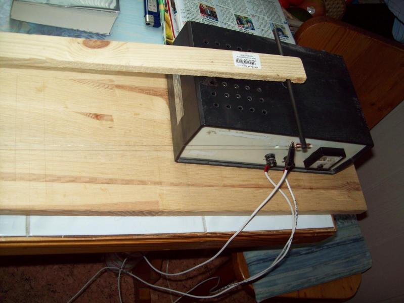

mayster8405 Opublikowano 14 Listopada 2016 Opublikowano 14 Listopada 2016 Wreszcie dorobiłem się ustrojstwa do cięcia styroduru i zachęcam zrobić coś podobnego, a przyda się na pewno. Miałem pudełko plastikowe i transformator 220/17V/ wydajn.5A Do tego dokupiłem mostek Gretza 10A, 1.5m drutu 2.5 kwadrat , dwa krokodylki oraz przełącznik.Tafko umieściłem w pudełku i wszystko zostało połączone.Na czoło pudełka zamontowałem dwa zaciski do kabli. Ramka to listwa sosnowa 12x40x80cm z nawierconym otworem pod pręt szklany 6-ka i na odległości 70cm na drugim końcu trzy otwory 5-ka jako regulacyjne.Drut oporowy 60cm pozyskałem ze starej radzieckiej lokówki.Ten odcinek miał oporność 8 omów.Nie nagrzewał się do czerwoności i na tę długość jest OK Drugi pręt szklany fi 5 jest dłuższy i pozwala mi naciągać drut wraz ze sprężyną.Wystarczy założyć krokodyliki na końcówki drutu, załączyć ustrojstwo i można ciąć. Próby ze styrodurem wypadły zadawalająco i jak na pierwszy raz powierzchnia praktycznie nie wymaga jakiegoś specjalnego szlifowania. Prowadzenie drutu oporowego po wzornikach wymaga trochę wprawy i cierpliwości a przedewszystkim element musi być nieruchomy.Ja trzymałem to wszystko w rękach i stąd chyba ta niedokładność.Ponadto że drut nie był jeszcze dobrze wyprostowany. Poszukam jeszcze innego drutu aby ramkę wydłużyć i ciąć elementy dłuższe jak 60 cm. Sumując; zrobiłem proste urządzenie a styrodur jest doskonałym materiałem modelarskim. , 1

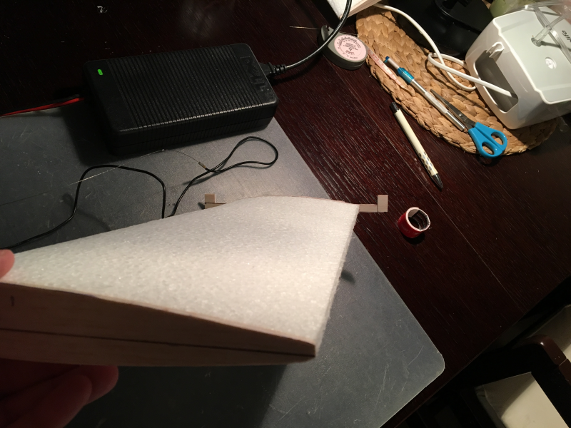

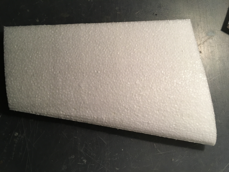

rychoo Opublikowano 14 Listopada 2016 Opublikowano 14 Listopada 2016 tak przygotowana wycinarka to piękna sprawa... dopiero co skończyłem wycinanie skrzydełka drutem oporowym wlutowanym w przewód silikonowy naciągany i trzymany oburącz... jakość cięcia dla mnie zadowalająca jednak bardzo dużo cierpliwości trzeba poświęcić żeby wyszło przyzwoicie... z tak przygotowaną ramką pewnie byłoby mniej zachodu i efekt byłby jeszcze lepszy! na krawędzi natarcia nie obyło się bez lekkiego szlifowania... no i gotowe skrzydełko... dzięki za opis.. kolejne wycinanie odbędzie się już przy pomocy takiej ramki!

rychoo Opublikowano 14 Listopada 2016 Opublikowano 14 Listopada 2016 to jest oczywiście epp, ale procedura cięcia podejrzewam bardzo podobna ? czy styrodur jest bardziej problematyczny od epp ?
Wiesiek Opublikowano 14 Listopada 2016 Opublikowano 14 Listopada 2016 to jest oczywiście epp, ale procedura cięcia podejrzewam bardzo podobna ? czy styrodur jest bardziej problematyczny od epp ? Procedura ciecia taka sama,styrodur w porownaniu do epp jest twardszy.Przy odpowiedniej temperaturze drutu i predkosci posuwu nie ma z tym zadnego problemu.

mayster8405 Opublikowano 15 Listopada 2016 Autor Opublikowano 15 Listopada 2016 Patryku, to co sobie stworzyłem do cięcia to była myśl z lotu, czy to poprostu wyjdzie i okazało się że tak. Fakt , jak zauważyłeś szablony nie powinny być metalowe, ale je wykorzystałem bo miałem pod ręką.Z wypowiedzi wynika, że każdy robi urządzenie pod swoje potrzeby z niezłymi efektami.Stworzenie lepszego urządzenia w moich warunkach domowych nie wchodzi w grę, po pierwsze nie mam miejsca a ponadto dużu elementów nie wykonuję. Styropian a styrodur- dla mnie styrodur jest lepszy, jest sztywniejszy, po cięciu ma gładką powierzchnię. W moim wypadku nie mam problemu ciąć styrodur do 60cm długości skrzydła.Do dłuższych elementów z zastosowaniem jednego szablonu, podpatrzyłem Dobrze żeby ramka miała z jednego końca haczyk na drut oporowy, który łatwo zdjąć w wypadku cięcia wewnętrznego np elementu kadłuba / obustronne szablony/ poprzez wykonany otwór przewlec drut i założyć na haczyk. Płytek jeszcze nie próbowałem ciąć, przydałyby się, ale chyba jadna jak i druga metoda jest dobra pod warunkiem jednostajnego przesuwu. Rychoo, a tak z ciekawości jaki ty zastosowałeś drut !?
