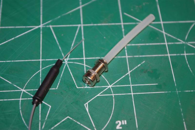

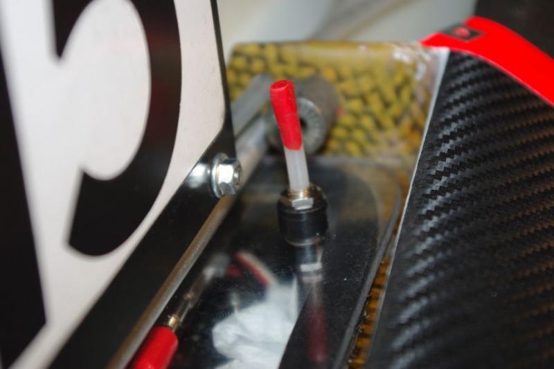

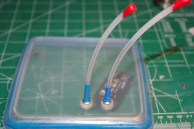

madmax Opublikowano 17 Kwietnia 2017 Udostępnij Opublikowano 17 Kwietnia 2017 Andrzej, Czy możesz pokazać szczegóły prowadzenia i mocowania antenki od odbiornika 2.4GHz ( u mnie jeszcze są mocowania na 35MHz , więc czas zmienić to w łódce syna ). Odnośnik do komentarza Udostępnij na innych stronach Więcej opcji udostępniania...
AndrzejC Opublikowano 20 Kwietnia 2017 Autor Udostępnij Opublikowano 20 Kwietnia 2017 Miało być o czym innym, ale może być o antenach. W tym temacie są różne szkoły. Jedni uważają ,że łódki pływają niedaleko od radia więc jak ta antena będzie schowana to nic się nie stanie. Ja uważam ,że wystawienie anteny lub anten ponad pokrywę choć minimalnie na pewno pomoże zwiększyć zasięg i niezawodność. W starych systemach nie było problemu wystawiało się antenę na jakieś 30 cm i było dobrze . Teraz te anteny są troszkę inne jeżeli to jest krótki drucik, to ja wkładam go w kawałek rurki takiej samej jak pancerz cięgieł i jest ok. gorzej jak antena ma zakończenie w postaci zgrubienia, to z tym jest juz gorzej. W odbiorniku od Taranisa są takie zakończenia i nie wiadomo jak je wyprowadzić na zewnątrz. Ja sobie poradziłem w taki sposób ,że wymieniłem anteny na cienkie linki dostępne na stronie sprzedawcy i specjalnie przeznaczone do tych odbiorników. W innym przypadku udało się zamocować antenę na wcisk w lince i powinno działać. W sumie każdy musi sobie radzić jak się da, ale na pewno antena powinna być wysunięta najwyżej jak się da. Jak wykonać antenę pokazałem na zdjęciach. Można użyć końcówek od pneumatyki, lub gniazdek do wtyków bananowych, lub diod . od góry do zaklejenia otworu użyłem mikstury pod nazwą PLASTI DIP ( mikstura bardzo użyteczna w naszym modelarstwie) Obowiązuje pełna dowolność i inwencja, byle działało i było szczelne. Jeden kolega zapytał co ma sobie kupić, żeby łódka popłynęła o tym będzie w następnym odcinku c.d.n. A.C. Odnośnik do komentarza Udostępnij na innych stronach Więcej opcji udostępniania...

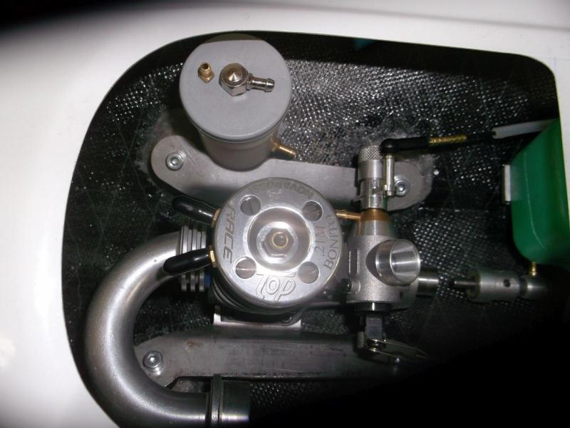

AndrzejC Opublikowano 14 Września 2017 Autor Udostępnij Opublikowano 14 Września 2017 Paru kolegów zapragnęło mieć swoje ORIONY... Ja się bardzo cieszę, choć niektórzy nieco przeginają w temacie silników w STD Ale,że decyduje inwestor, więc zrobimy jak chce. Do napędu nowego Oriona zostanie zastosowany silnik NOWAROSSI 21BONITO Motorek w zasadzie wyczynowy i wg mnie do STD za mocny. Żeby z tego motorka wyciągnąć jego siłę, to trzeba by zastosować paliwo wyczynowe z dużą zawartością nitrometanu. A,że takie paliwo w STD jest zabronione, to moim zdaniem to jest przerost formy nad treścią. Ale, cóż... Robimy Żeby taki motorek zamontować w łódce należy odpowiednio wygiąć łoże z uwagi na jego dość duże wymiary. W stosunku do ASP łoże jest większe. Szczegóły na zdjęciach. Relacji z budowy ORIONA BONITO tu nie będzie bo robota będzie bardzo podobna niewiele nowego można dodać. Szczegóły uzupełniające i godne uwagi tu będą zamieszczane. Następny ORION w kolejce będzie napędzany poczciwym MVVSem. I to jest moim zdaniem słuszna koncepcja A.C. 1 Odnośnik do komentarza Udostępnij na innych stronach Więcej opcji udostępniania...

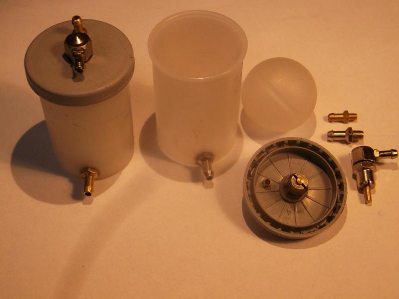

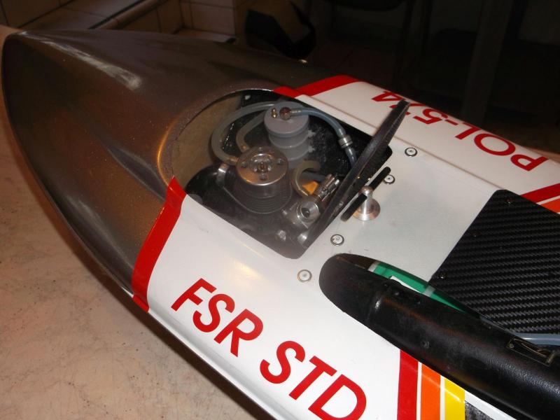

AndrzejC Opublikowano 2 Stycznia 2018 Autor Udostępnij Opublikowano 2 Stycznia 2018 W temacie FSR STD nic ostatnio nie było pisane, ale to nie znaczy, ze nic się nie dzieje. Dzieje się. Przy budowie jednej z kolejnych łódek postanowiłem zastosować zbiorniczek wyrównawczy. Taki zbiornik w modelach samolotów nie ma racji bytu, ale w łódkach jak najbardziej. I jest powszechnie stosowany w FSRach napędzanych silnikami żarowymi. W zasadzie w każdej pojemności. W STD stosowany rzadko z powodu braku miejsca w modelu oraz tego ,że początkujący modelarze nie bardzo sobie radzą z takim sposobem zasilania silnika. W TEJ konkretnej łódce STD napędzanej w zasadzie wyczynowym motorkiem zastosowanie takiego zbiorniczka wg mojej oceny jest wskazane. Co nam daje taki zbiornik wyrównawczy? Daje możliwość łatwiejszej regulacji paliwa w całym zakresie obrotów. Przy tradycyjnej instalacji ciśnieniowej nie do końca regulacja silnika jest prostą sprawą zwłaszcza,ze motor pracuje 30 minut i przy niskim poziomie paliwa w zbiorniku głównym bardzo trudno jest utrzymać obroty na stałym wysokim poziomie. I to jest najważniejsza korzyść. W wyczynie niektórzy zawodnicy poprzez zastosowanie zbiornika zwiększają sobie ilość paliwa w całej instalacji. Czasami zdarza się, że zastosowany w modelu zbiornik ma za małą pojemność a większego nie da się do modelu zainstalować, więc stosuje się dodatkowo właśnie większe zbiorniczki wyrównawcze, które pozwalają na dłuższą pracę silnika. Niejednokrotnie się zdarzało, że w ostatniej minucie wyścigu łódka stawała właśnie z powodu braku paliwa. A zbyt duża ilość paliwa to jest niepotrzebny ciężar, który spowalnia. Tak więc ilość paliwa dobiera się tak,żeby starczyło na wyścig i co najwyżej na dwie minuty dodatkowe. To jeżeli chodzi ścisły wyczyn Jak wygląda taki zbiornik wyraźnie widać na fotografiach. Zastosowałem zwykłe pudełko od filmu fotograficznego. W tym przypadku pojemność takiego zbiorniczka powinna wystarczyć. Ważne jest ,żeby zawór iglicowy był szczelny, a odpowietrzenie nie było "zatkane " bo zbiornik nie zadziała. W najwyższym skrócie przy takiej instalacji chodzi o to, żeby w zbiorniku głównym nadciśnienie powodowało wymuszony stały dopływ paliwa do zbiorniczka wyrównawczego, w którym już jest ciśnienie atmosferyczne. Zawór iglicowy zamykany w tym przypadku przez pływak np z "fafkulca" (choć pływak może być choćby z gaźnika samochodowego) nie pozwala na przelewanie się paliwa ze zbiorniczka na zewnątrz. I tak dostarczenie paliwa do gaźnika nie jest wymuszone. Silnik bierze sobie tyle paliwa ile mu potrzeba, a za pomocą zdalnego regulatora paliwa można do samego końca utrzymywać optymalne obroty nawet wtedy, kiedy w zbiorniku głównym nie ma już paliwa. Oczywiście tego trzeba się nauczyć. A w małych pojemnościach w szczególności. .................................................................................. Mam przykrą wiadomość dla tych kolegów, którzy negocjowali budowę łódek w moim wykonaniu. Niestety pakiet zamówień na ten rok już jest zamknięty. Więcej po prostu nie damy rady zrobić. Mogę co najwyżej wspomóc takimi detalami jak wały, stery itp. Szczegóły w rozmowie bezpośredniej Następne łódki na przyszły sezon. A.C. 1 Odnośnik do komentarza Udostępnij na innych stronach Więcej opcji udostępniania...
sebka34 Opublikowano 2 Stycznia 2018 Udostępnij Opublikowano 2 Stycznia 2018 Po wywrotce łódki paliwo w jeziorze Przy tym zbiorniczku wyrównawczym Odnośnik do komentarza Udostępnij na innych stronach Więcej opcji udostępniania...
AndrzejC Opublikowano 2 Stycznia 2018 Autor Udostępnij Opublikowano 2 Stycznia 2018 Otóż nie. Z uwagi na to ,ze paliwo ze zbiorniczka nie ma możliwości wypłynięcia ponieważ: Raz, że łódka przy wywrotce paliwa ze zbiornika(ów)nie oddaje gdyż nie może z wielu powodów. Dwa , że ten dany zbiorniczek w przypadku wywrotki nie ma odpowietrzenia i paliwo nie ma prawa wypłynąć. W ogóle paliwo w łódce jest bezpieczne tak co do wypływania jak i zanieczyszczenia wodą. Czasem zdarza się takie zanieczyszczenie wodą paliwa w zbiorniku głównym, ale to są bardo rzadkie przypadki A.C. Odnośnik do komentarza Udostępnij na innych stronach Więcej opcji udostępniania...
sebka34 Opublikowano 2 Stycznia 2018 Udostępnij Opublikowano 2 Stycznia 2018 Byłem wielokrotnie świadkiem jak łódki pozbierali i zbiornik pusty . Jednak wypływa paliwo właśnie przez taki zbiorniczek ale jest on nieodzowny do prawidłowego wyczynowego pływania Odnośnik do komentarza Udostępnij na innych stronach Więcej opcji udostępniania...
AndrzejC Opublikowano 3 Stycznia 2018 Autor Udostępnij Opublikowano 3 Stycznia 2018 Jeszcze raz: paliwo z małego zbiorniczka wyrównawczego nie mam prawa wypłynąć. I tyle. Proszę wziąć to za pewnik. W każdym razie mi przez ostatnie 20 lat, odkąd używamy takich zbiorniczków takie wypłynięcie paliwa się nie zdarzyło Owszem czasem się zdarza, że przy wywrotce silnik, który czasem jest wklejony głęboko w modelu nadal pracuje. I wtedy może jeszcze część paliwa wypalić, choć zdarza się to bardzo rzadko. W takim przypadku należy go jak najszybciej zatrzymać gdyż praca pod wodą dla silnika może skończyć się totalnym jego, zniszczeniem. I jeszcze: zbiorniczek akurat nie jest nieodzowny do wyczynowego pływania. Bez niego można się obejść. Ale bardzo ułatwia to wyczynowe pływanie A.C. Odnośnik do komentarza Udostępnij na innych stronach Więcej opcji udostępniania...

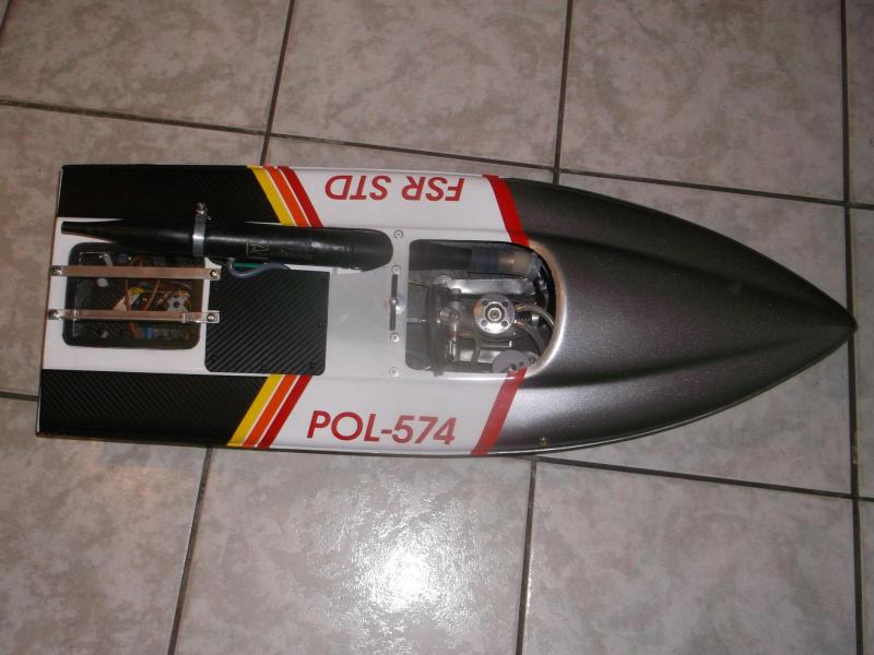

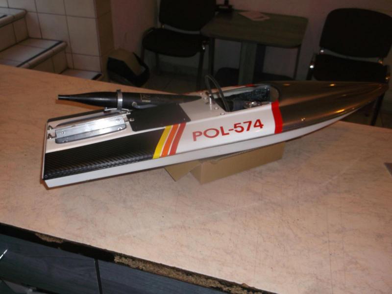

AndrzejC Opublikowano 21 Stycznia 2018 Autor Udostępnij Opublikowano 21 Stycznia 2018 Wreszcie rzeczony STD z silnikiem NOVAROSSI BONITO został ukończony. Dzisiaj trafi do szczęśliwego (mam nadzieję) właściciela. Parę zdjęć poniżej. Nowością w tej łódce jest w/w wzmiankowany zbiorniczek wyrównawczy i poprawiony sposób zamykania pokrywy aparatury. Na tapecie jest już nowa łódka. Tym razem silnik będzie "normalny" czyli MVVS 3,5. Jak się coś nowego urodzi to pokażę A.C. Odnośnik do komentarza Udostępnij na innych stronach Więcej opcji udostępniania...
Grzesiek Opublikowano 21 Stycznia 2018 Udostępnij Opublikowano 21 Stycznia 2018 Juz widze te problemy z regulacja przy tym gazniku dysza fi8-9 I portowaniu okien pod nitro. Powodzenia. Ale jak to sie uda to paliwo na 100% chszczone CH3NO2 1 Odnośnik do komentarza Udostępnij na innych stronach Więcej opcji udostępniania...
