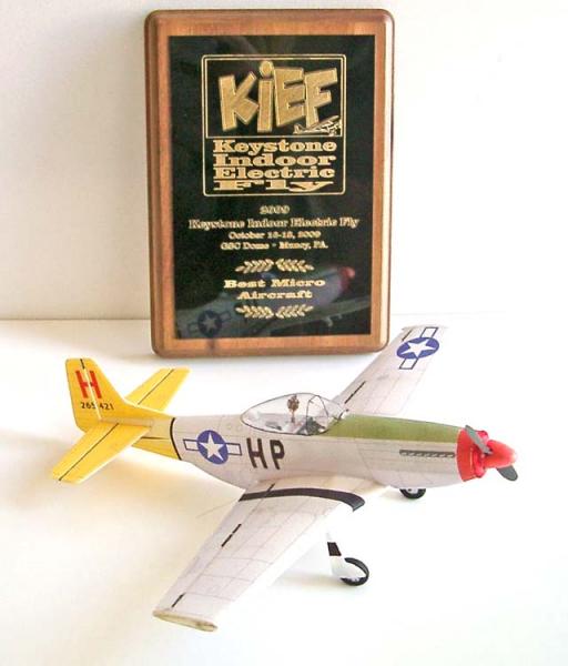

Długo czekałem na ten film, ale w końcu jest - świeżutki materiał z 08-12-2016! Warto zobaczyć - tej wielkości model o wadze 3 gramów (!!!) - jego fotki/filmy przedstawiające model krążyły już w necie od jakiegoś czasu:
Microwarbird Interview with Martin Newell
P-51D Mustang 1:96 8 Channels
P-51D 1:96 Retract Mechanism
... ale brakowało filmu z oblotu - tak mały, LATAJĄCY, 8 KANAŁOWY R/C - to kunszt najwyższej klasy w wykonaniu mojego idola w budowie mini / micro Martina Newella (strona autora: TUTAJ)!
PS Materiał filmowany dobrej jakości kamerą, tak, że mimo małego modelu wszystko widać idealnie! Taki materiał motywuje człeka do dalszej intensywnej pracy przy mini / mikro.  :D

Aby mógł latać, to przy tej wielkości musi być szybki bo prawa obowiązujące w przyrodzie (zasada Reynoldsa) są nieubłagane! ;)
Share this post
Link to post
Share on other sites
Budowa R/C w skali mini / mikro nie jest prosta, świadczy o tym chociażby odsetek zakończonych powodzeniem tematów, poruszanych w tym dziale! :) Szkoda, że u nas w kraju budowa małych modeli jest mało popularna i traktowana niepoważnie.
Share this post
Link to post
Jak zobaczyłem składane podwozie to padłem z wrażenia. :blink:
I do tego lotki,klapy i oświetlenie. B)

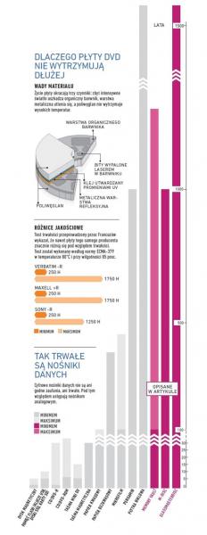

Dlatego wiele wątkow i plików zapisuję do pdf i ma dysk. 2TB ma jeszcze wiele wolnego miejsca. Za kilka lat pliki znikną z sieci i kłopot.
Share this post
Link to post
Wiesław, ale to na jedno wychodzi, ;)  chyba, że wydrukujesz co ważniejsze dane na papier lub przegrasz na CD/DVD (kikadziesiąt lat wytrzymają, dobrze przechowywane).  :D  Średnia trwałość dysku magnetycznego to ok. 5 lat max. (niektórzy podają jeszcze mniej - najgorsza trwałość ze wszystkich popularnych nośników danych)!:
Jak się okazuje, najlepsze co człowiek dotychczas wymyślił, to wypalane, gliniane tablice do rycia rylcem, które po wielu tysiącach lat można jeszcze odczytać! :P
