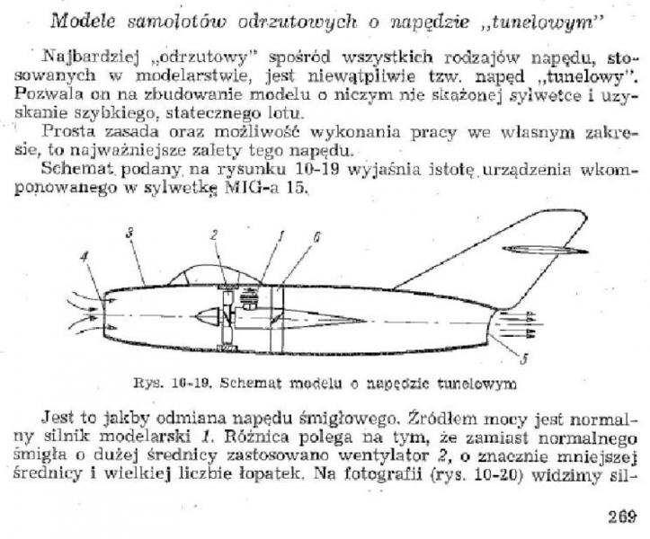

RomanJ4 Opublikowano 16 Grudnia 2016 Autor Opublikowano 16 Grudnia 2016 "MINIATUROWE LOTNICTWO II" Modele samolotów odrzutowych o napędzie „tunelowym" http://archiwum.allegro.pl/oferta/schier-miniaturowe-lotnictwo-ii-modelarstwo-i6165138249.html http://allegro.pl/hobby-kolekcjonerstwo-modelarstwo-91099?id=91099&order=p&string=SCHIER+MINIATUROWE+LOTNICTWO+II&bi_s=archiwum_allegro&bi_m=Button&bi_c=Product&bmatch=s0-cul-1-4-1025
