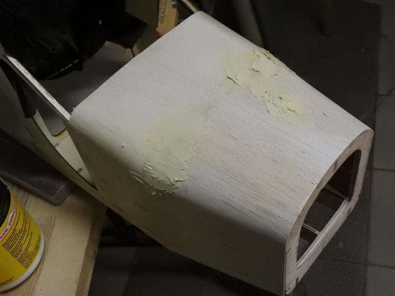

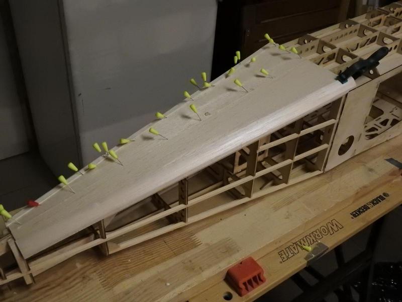

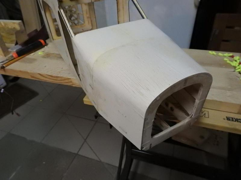

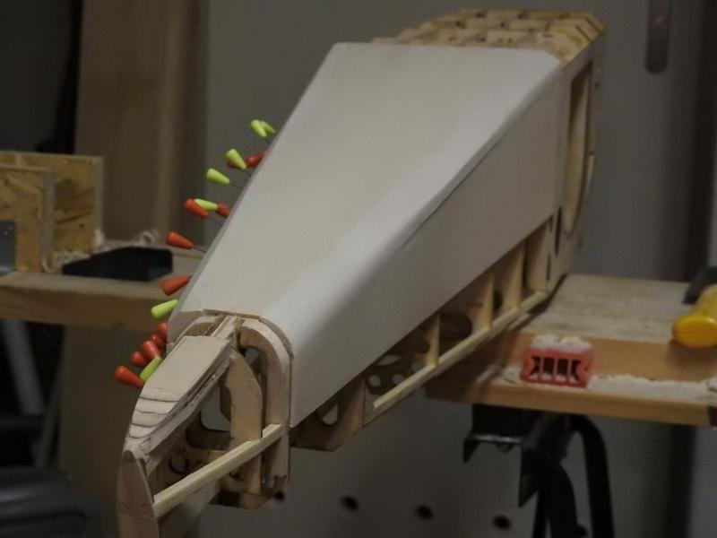

TeBe Opublikowano 25 Marca 2017 Autor Opublikowano 25 Marca 2017 Oklejone i zapaprane zgodnie z wytycznymi ;-) Jakoś udało się zagiąć.

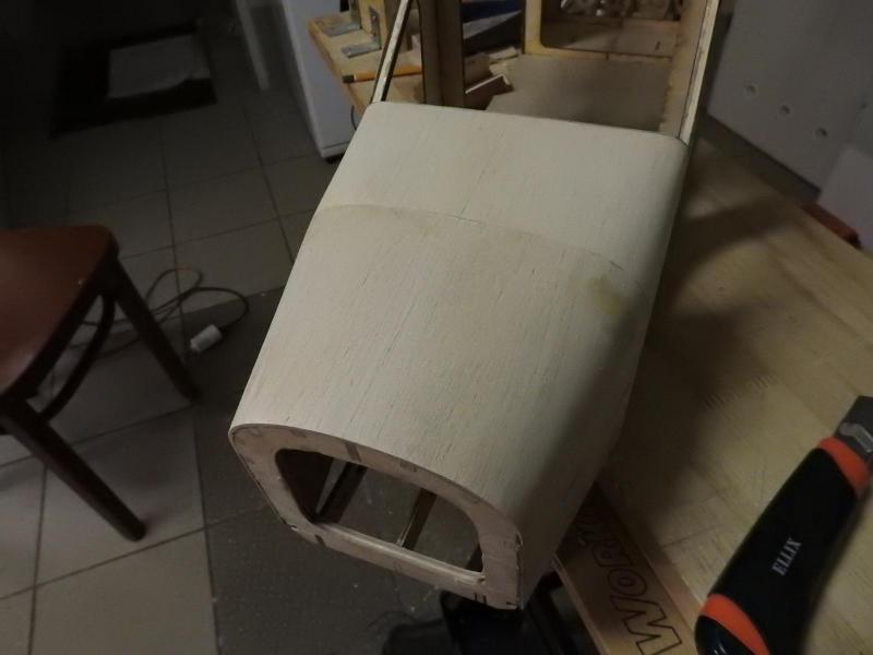

TeBe Opublikowano 25 Marca 2017 Autor Opublikowano 25 Marca 2017 Im dłużej patrzę na tę mordę, tym czarniej widzę, żebym ja potrafił wydmuchać oszklenie tej kabinki. Ja rozumiem, ze "kratownica", "wałek toczony", "gwint"... Ale tej kabinki to ja chyba nie potrafię. Czuję się jak Kubuś Puchatek: "Im bardziej Puchatek zaglądał do środka, tym bardziej tam Prosiaczka nie było." Help!
poharatek Opublikowano 25 Marca 2017 Opublikowano 25 Marca 2017 A w czym problem tkwi? Przecież to chodzi tylko o przednią szybę, a ona kształtu skomplikowanego nie ma - ot poducha taka... Przygotuj kopyto i wytłocz.
TeBe Opublikowano 25 Marca 2017 Autor Opublikowano 25 Marca 2017 Marcinie, ja prostokreślny jestem :-) Wypukłości mnie przerażają :-) Ładniej nie umiem. Może być?
poharatek Opublikowano 25 Marca 2017 Opublikowano 25 Marca 2017 Może cześć z kita the World Models pomoże Ci sobie zwizualizować te przerażające krzywizny (Na zdjęciu ta szybka jest położona "na plecach".)
Tomek Opublikowano 25 Marca 2017 Opublikowano 25 Marca 2017 Ładnie ładnie, ale... Zawsze jest jakieś ale i tym razem. Staraj się unikać cjaka na wierzchniej stronie balsy. Przy oklejaniu zobaczysz dlaczego.
TeBe Opublikowano 25 Marca 2017 Autor Opublikowano 25 Marca 2017 Tomku, ja w ogóle w tym modelu nie używam CA. Tylko wikol i szpachlówka. Może cześć z kita the World Models pomoże Ci sobie zwizualizować te przerażające krzywizny (Na zdjęciu ta szybka jest położona "na plecach".) To jest dla mnie nierobialne :-)
robertus Opublikowano 25 Marca 2017 Opublikowano 25 Marca 2017 Na początek przyłóż klocek z pianki i przytnij go nożem i wygładź papierem a potem to samo zrób z klockiem drewnianym
TeBe Opublikowano 25 Marca 2017 Autor Opublikowano 25 Marca 2017 Robert, przyjedź do mnie na weekend i zrób :-) Masz nocleg rodzinny i trzy pełne dni z wyżywieniem :-)
Tomek Opublikowano 25 Marca 2017 Opublikowano 25 Marca 2017 Klocek szlifujesz na ostro, a potem idąc od dołu coraz bardziej zaokrąglasz ,nic wielkiego, samo Ci wyjdzie w rękach. To taka robota co trudno ogarnąć umysłem za to ręce same zrobią. A wikol to spoko,on się ładnie szlifuje.
wacek.matuszak Opublikowano 25 Marca 2017 Opublikowano 25 Marca 2017 Tomek wytłumacz kolegom że przednia szyba tego BRZYDALA to nie taka prosta rzecz jak się wydaje starym wygą. Ja już jedno kopyto mam za sobą ,niestety nie przeszło kontroli technicznej. Teraz zbieram siły na drugie

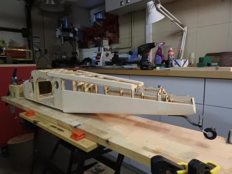

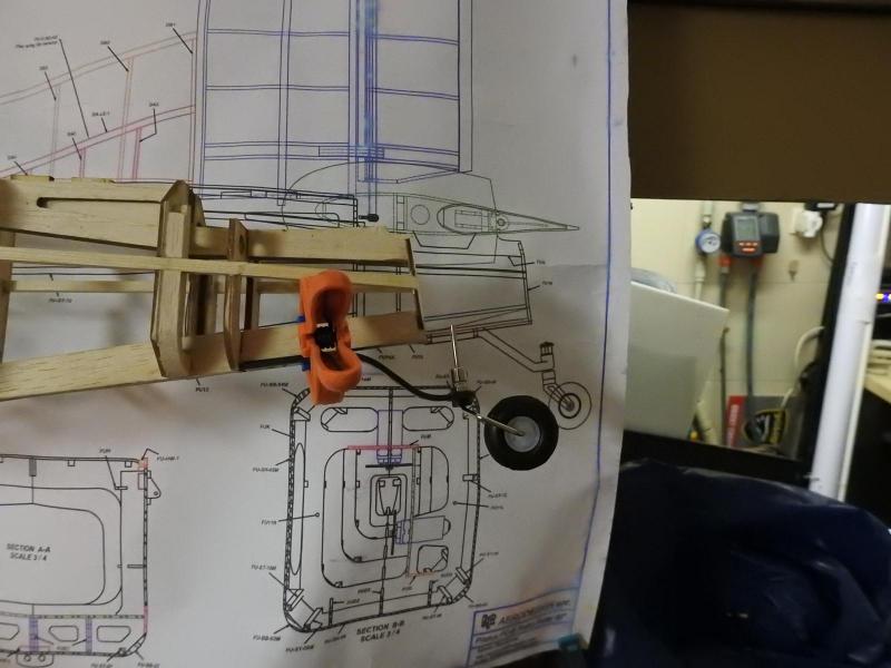

TeBe Opublikowano 28 Marca 2017 Autor Opublikowano 28 Marca 2017 Tylne podwozie nadejszło. W miarę półmakietowe :-)

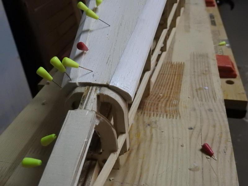

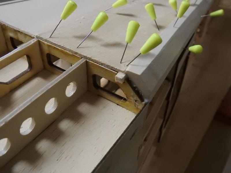

TeBe Opublikowano 28 Marca 2017 Autor Opublikowano 28 Marca 2017 Zdecydowałem, że naroża kadłuba będą z kątownika balsowego 20x20. Wstępnie przyszlifowałem rogi do styku z balsą 2mm. Potem będzie heblowany i szlifowany, wynikowo zejdzie z niego tak 3/4 wagi.

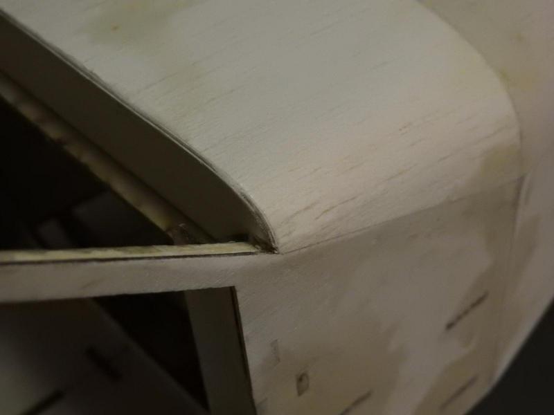

zbjanik Opublikowano 29 Marca 2017 Opublikowano 29 Marca 2017 Tomek- z tą kabiną to jest to samo co z listwą narożną, trzeba tylko powtórzyć to samo (sfrezować, opiłować czy zestrugać) w drugim jeszcze wymiarze. Wklej w to miejsce klocek ze styroduru i strugaj. Potem papier ścierny, czy nawet pilnik zdzierak itd. Jak Ci nie wyjdzie za pierwszym razem, to powtórzysz. Taki pozytyw można okleić taśmą czy folią, zrobić negatyw z gipsu, a potem znowu pozytyw do obkurczenia. Albo jak nie lubisz tych sekwencji związanych z gipsem, to potraktuj styrodur jako wprawkę i powtórz to samo potem z drewnem.

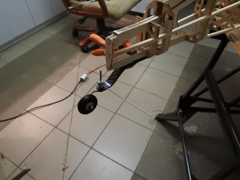

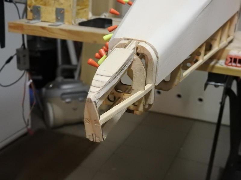

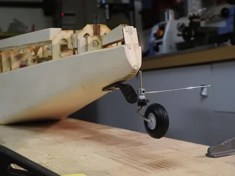

TeBe Opublikowano 29 Marca 2017 Autor Opublikowano 29 Marca 2017 Ogonek powoli do przodu. Wstępne ważenie napawa mnie obawami i chyba będę ażurował balsę na ogonie przed oklejaniem folią. I tu pytanie - macie jakieś tajne sposoby/patenty czy pozostaje rzeźba w g. ? Dołożyłem tam paseczek sklejki 6mm, wkleję tam dwie tulejki z gwintem do przykręcenia tylnego podwozia. Ogonek pokryję balsą 3mm i doszlifuję do kształtu.
Tomek Opublikowano 29 Marca 2017 Opublikowano 29 Marca 2017 wklejam balsę 3 sklejkę 2mm i dwa lub trze wkrety do drewna ,zero tulejek sklejki 6mm i takich tam ciężkich rzeczy.
TeBe Opublikowano 29 Marca 2017 Autor Opublikowano 29 Marca 2017 Wiem, muszę się wyzbyć tego pancernego nawyku. Idę to pocienić na 3mm :-)
TeBe Opublikowano 30 Marca 2017 Autor Opublikowano 30 Marca 2017 Oto ogonek. Skarcony pocieniłem sklejkę do 3mm, podwozie przykręcone na 2 wkrętach zgodnie z wytycznymi kol. Tomasza. Teraz przerwa w kryciu kadłuba, do czasu zainstalowania sterów, serw i popychaczy. 2

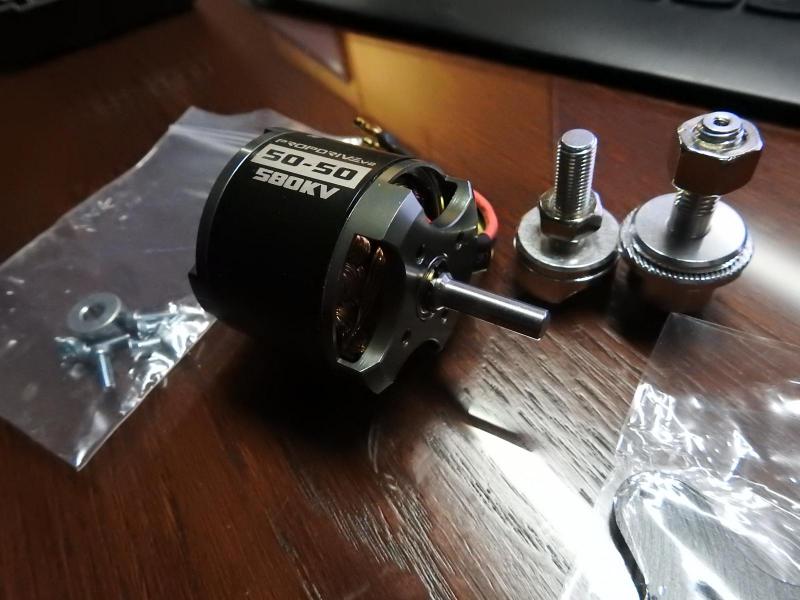

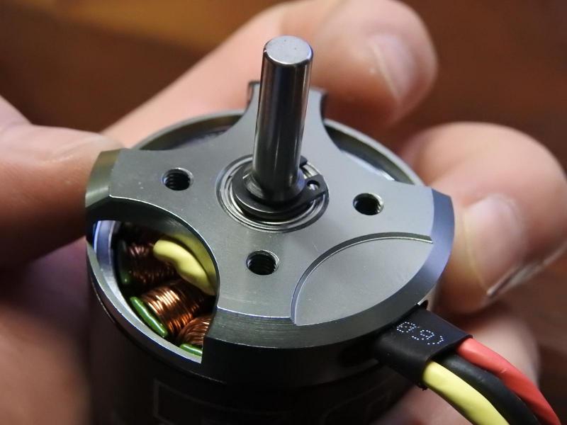

TeBe Opublikowano 2 Kwietnia 2017 Autor Opublikowano 2 Kwietnia 2017 Szukam motorka. 5S. I żeby miał ciąg 5kG. Ktoś coś zasugeruje?
