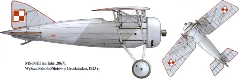

Zamierzam zbudować go w polskiej wersji MS-30. W sieci jest sporo rysunków tego samolotu w polskim malowaniu, ale zdjęcie znalazłem tylko jedno.
Czy ktoś dysponuje jakimiś innymi zdjęciami tego samolotu w polskim malowaniu?

Tu jeszcze we francuskim malowaniu, Bydgoszcz 1923...
A poniżej zdjęcie MS35 w gratisie :-)
Tomasz, dzięki za zdjęcia. Przynajmniej wiem, że rysunek tego białego to nie fikcja.
Jest piękny, ale ciężko się lata jasnym modelem. Dlatego chcę go zrobić w ciemnej tonacji. Idealny byłby ten "21", ale rysunki z netu są rozbieżne...

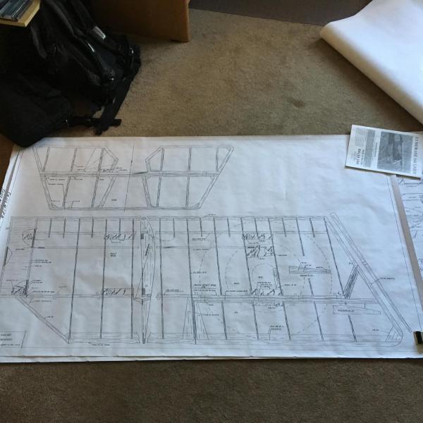

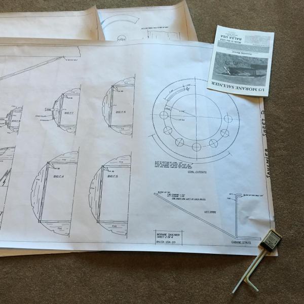

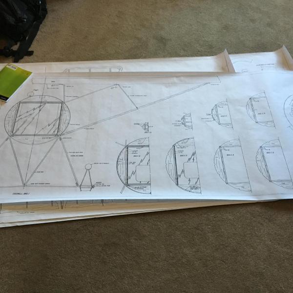

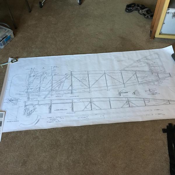

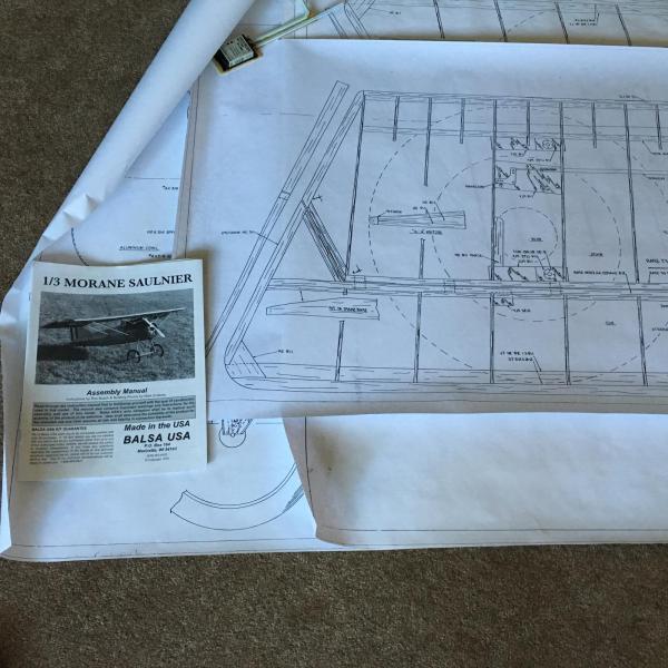

Pogrzebałem trochę w pudełku i rozłożylem plany. Duuuże to, ale takie miało być

obawiam się, że raczej nie biały a srebrny

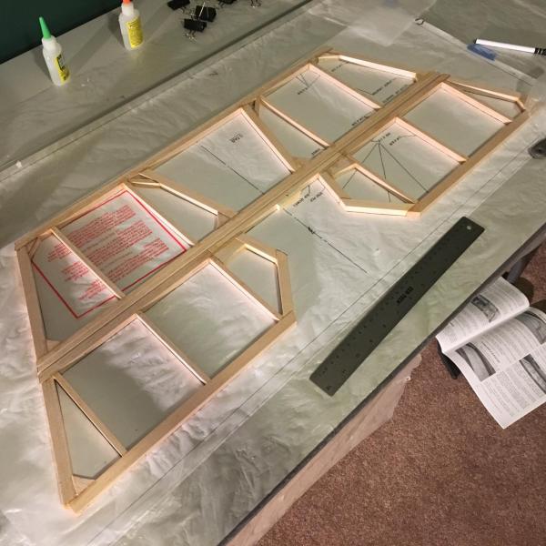

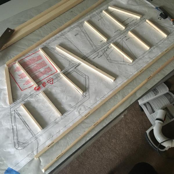

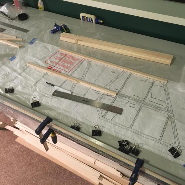

Na razie wziąłem się za stateczniki. Kolejność działania "inna niż wszyscy" - zaczynam od rzeczy drobnych, bo na te na ogól nie starcza mi cierpliwości na końcu.
Więc: stateczniki, skrzydła, na końcu kadłub.

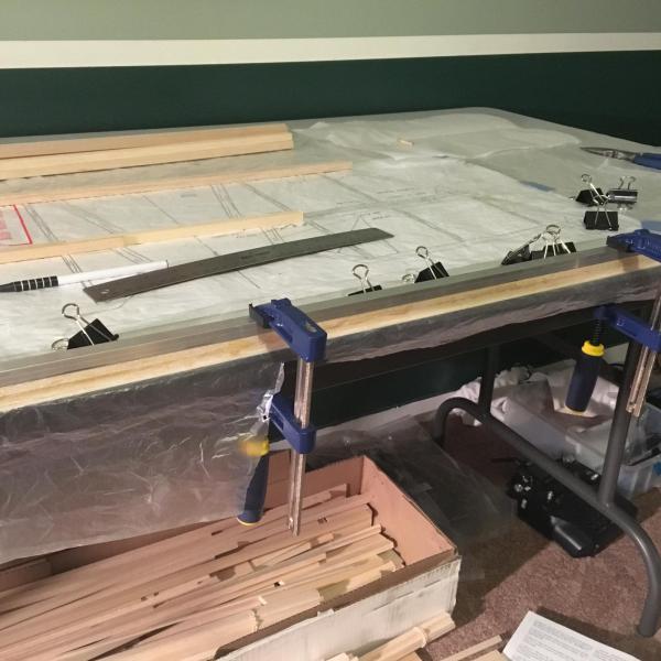

Początek dość łatwy. Po prostu cięcie i klejenie listewek na planie. Plan zabezpieczyłem folią, żeby mieć go na kiedyś tam. A może ktoś będzie chciał pożyczyć, to mogę udostępnić.
Na razie idzie to dość szybko:

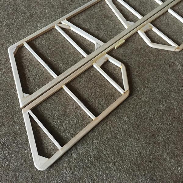

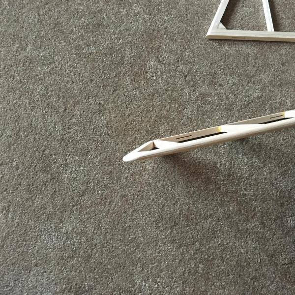

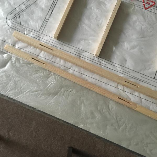

Dźwigary są klejone z dwóch listewek:

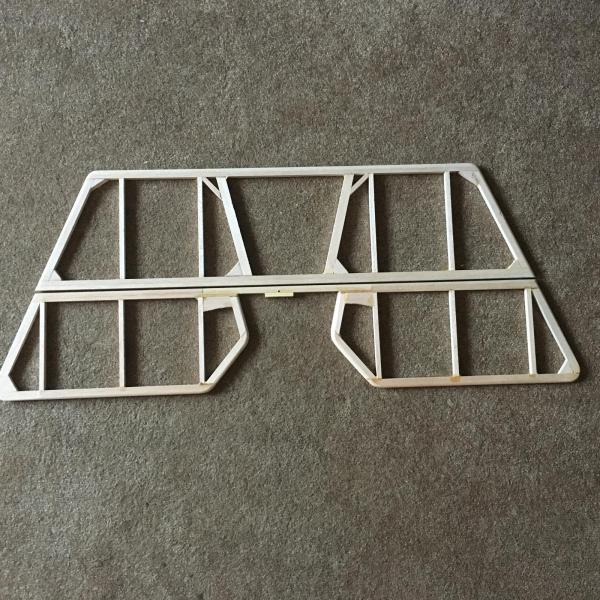

Przez weekend powinienem dokończyć statecznik poziomy.
Szkoda, że nikt nie dysponuje zdjęciami samolotu w polskich barwach, ale w ciemnej tonacji. :(
No i statecznik zrobiony. To było łatwe. Dalej będzie trochę trudniej. Generalnie jak ktoś już zakosztował wycinanki laserowej to "dajkaty" (takie słowo wymysliłem od die-cut) trochę rozczarowują.

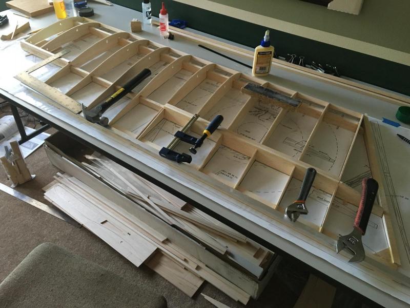

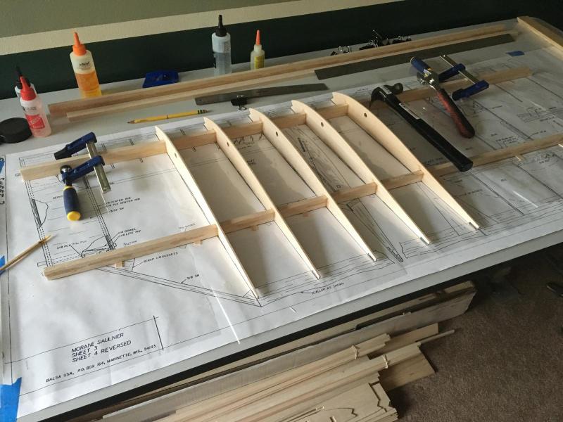

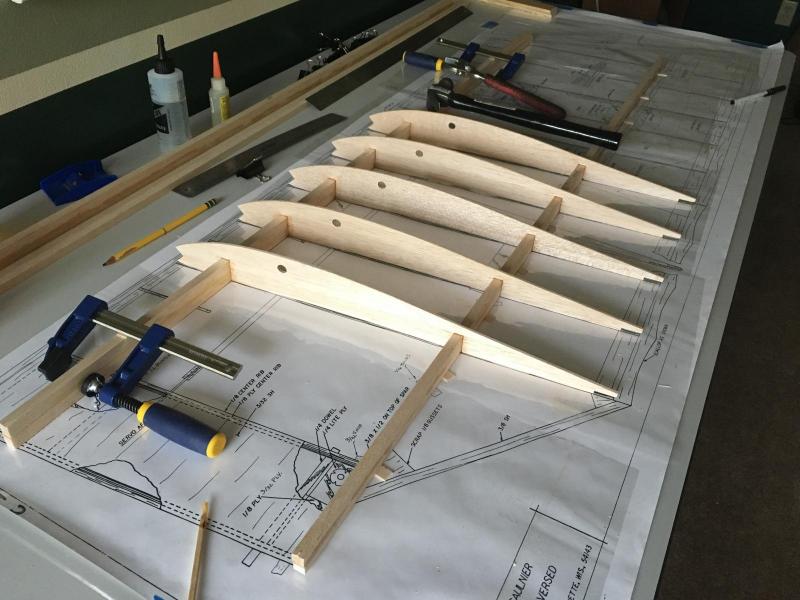

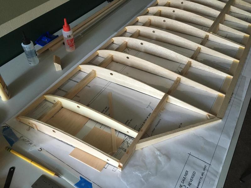

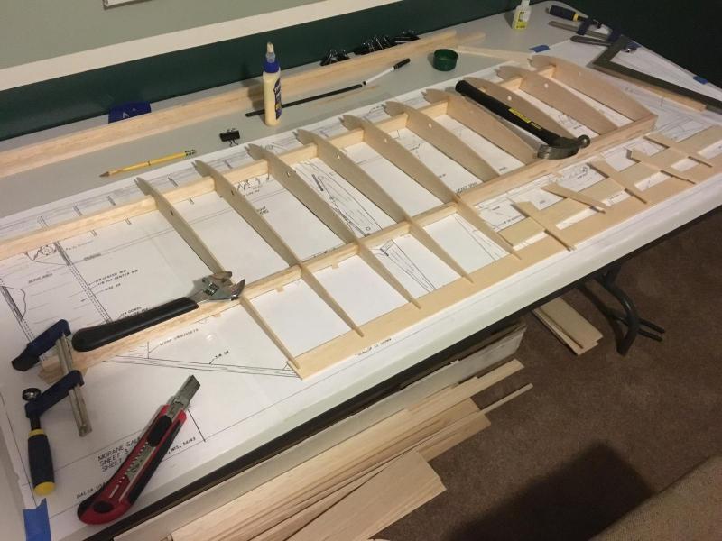

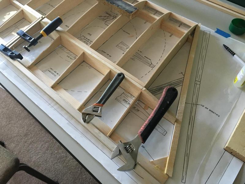

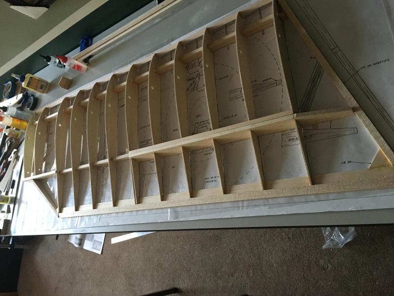

Na warsztat poszło prawe skrzydło. Jest trochę szlifowania wycinanych elementów, ale jakość balsy bardzo dobra. W sumie przyjemnie się przy tym pracuje.
Mam nadzieję, że uda mi się zrobić coś w tygodniu...

Irek, listewki oczywiście trzeba przycinać. Wycięte są żebra, wręgi, półwręgi, jakieś zakładki, podkladki, Ale listewki i arkusze sklejki trzeba przycinać.
Jakość samego cięcia bardzo dobra, ale niektóre kąty do poprawki. Później wrzucę zdjęcia i powiem, co trzeba było przycinać.
To znaczy, że elementy płaskie sklejki nawet nie są wstępnie nacięte? Michał - mimo wszystko nie możesz porównywać Balsa USA ze Svensonem. Mam Vicomte i Duk'a Sv jednak Balsa...w porównaniu ze Sv to dużo wyższa półka.
Wycięte są wręgi ze sklejki. Płaskie arkusze cienkiej sklejki do pokrycia kadłuba nie. Ale tego nie jest aż tak dużo. Jeśli chodzi o "półki" kitów, to myślę, że D&B oraz Arizona Models stoją wyżej niż Balsa USA, ale też i cena... Dwa razy więcej dla Arizona Models. Modele z Balsy USA są zrobione tak, żeby się w miarę łatwo składało (sporo uproszczeń), ale najważniejsze, żeby model dobrze latał, i był funkcjonalny - tzn. szybkie składanie na lotnisku, etc. Jednym słowem max. frajdy min. wysiłku. A jak ktoś chce się pobawić w detale, to może zrobić coś na kształt makiety.

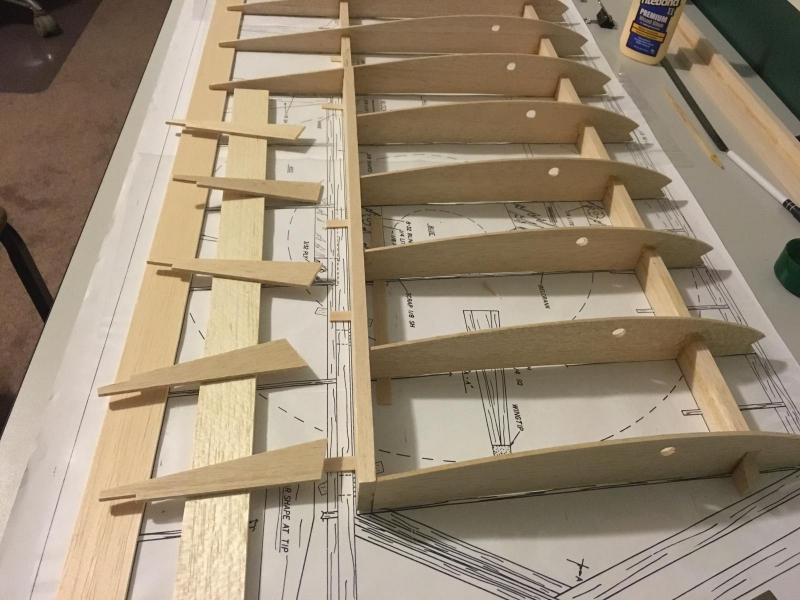

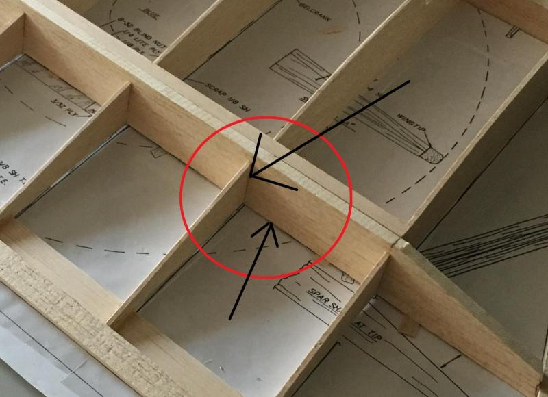

Błąd w przycięciu elementów dotyczy żeberek lotki. Kąt natarcia jest inny niż przedni dźwigar lotki ma od spodu.
Miałem wybór - albo przycinać wszystkie żeberka lotki, albo doszlifować balsowy dźwigar. Wybrałem to drugie, kosztem wychylenia lotki w dół. Zobaczymy jak to wyjdzie.
jeśli mógłbym coś doradzić to jak masz możliwość to nie ograniczaj wychyleń lotki, ja zrobiłem ten błąd w Sopwith Pupie i teraz żałuję, brakuje mi tego wychylenia, mimo że latam na wychyleniach różnicowych to kilka stopni w dół mi brakuje.
Skrzydła będą dzielone? na zdjęciach nie widać ani miejsca na łącznik skrzydeł - jeśli niedzielone, ani miejsca na solidniejszy bagnet jeśli dzielone mają być.
