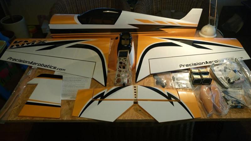

Od roku leży w pudle i nabiera mocy urzędowej - Katana MX, znana również jako KMX .
Model o rozpiętości 57 "/ 1448 mm , długości - 1431 mm i wadze do lotu RTF (wg producenta)  ok 1860 g
Po wyjęciu z pudła znajdujemy konstrukcję, która łączy w sobie elementy  balsowe z węglowymi (FiberFusion®) uzyskując dzięki temu konstrukcję lekką, a zarazem sztywną.
Model wykonany bardzo dobrze, choć pokrycie nie jest najwyższych lotów i wymaga w wielu miejscach przeprasowania i poprawienia naprężenia.
A tak to wygląda po wyjęciu z kartonu:

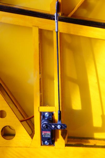

Prace przy modelu rozpoczyna się wg instrukcji od sprawdzenia powierzchni sterowych pod kątem ewentualnego zwichrzenia powierzchni - w moim egzemplarzu wszystko było proste (plus dla producenta). Po wycięciu foli w miejscach montażu serw i podwozia można przejść do ich montażu.

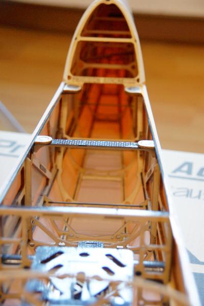

Skrzydła posiadają już zamontowane lotki z zawiasami bezszczelinowymi, pozostałe powierzchnie sterowe wymagają wklejenia zawiasów płytkowych w przygotowanych szczelinach i zaprasowania folią powstałej szczeliny pomiędzy statecznikiem, a sterem. Wiele uwagi należy poświęcić na wklejenie statecznika poziomego w kadłub. Samo wycięcie foli i wsunięcie statecznika w miejscu mocowania wykazało konieczność podpiłowania szczeliny w kadłubie, tak by uzyskać równoległość statecznika i rury skrzydeł. Po kilku przymiarkach udało się uzyskać właściwą geometrię. Statecznik poziomy został wklejony na klej epoxy 30 min , zresztą jak większość elementów modelu.
Kolejnym newralgicznym elementem podczas "budowy" modelu jest domek silnika, który dostarczony jest jako element wstępnie zmontowany, a zadaniem budowniczego jest wklejenie go zgodnie z instrukcją w kadłub z zastosowaniem prętów węglowych i zaprawieniem wszystkich styków, a najlepiej całości rzadką żywicą. Montaż domku jest bardzo dokładnie opisany w instrukcji, ze względu na fakt, że zrobienie tego niechlujnie może spowodować wyrwanie go podczas lotu.
W chwili obecnej do montażu pozostał napęd, regulacja powierzchni sterowych wraz z popychaczami węglowymi, montaż maski, kołpaka itp. Do wiosny daleko więc i czasu dużo.

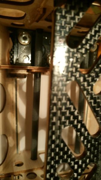

. A`propos przemyślanej konstrukcji, tak dobrze rozwiązanego wzmocnienia i mocowania podwozia jak zrobiło to PA, to nie ma żadna inna firma.

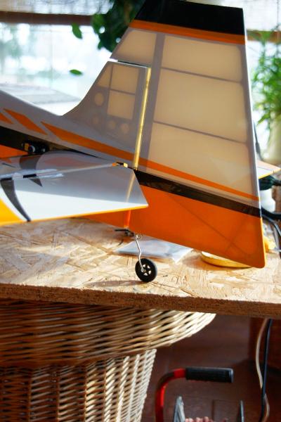

Pewnie piszesz o przednim bo tylne to raczej średnio przemyślane,nie dość że obciąża ster przy lądowaniach to jeszcze samo wklejanie w balsową listwę to średni pomysł.Wg mnie to słaby punkt tego modelu i potwierdza się to mocno w praktyce.
Tak miałem na myśli przednie. Tylne jak tylne, jest lekko, spełnia swoją rolę, a co jakiś czas (raz na pół roku intensywnej eksploatacji na trawiastym lotnisku) poluzowuje się i wymaga ponownego wklejenia (ten drut), co zajmuje chwilkę, za to z  obciążeniem/oderwaniem steru kierunku nigdy nie miałem do czynienia. Uważam więc, że nie ma sensu wzmacniać.
Ja robiłem tak jak zalecają w instrukcji. Pół roku wytrzymywało bez problemu, a potem kolejne podklejenie załatwiało sprawę (podkreślam lotnisko trawiaste, więc tylne kółko zaczepiało o trawę, a czasem wręcz ją kosiło). Te modele są tak leciutkie i lądują prawie w miejscu, więc nie widzę sensu wzmocnień, ale to moje prywatne zdanie :)

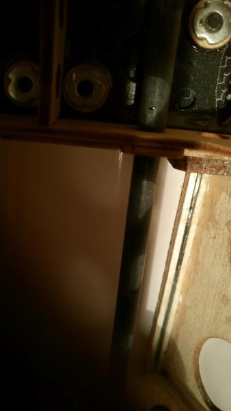

Dla tych co nie widzieli jak wykonane jest mocowanie podwozia w modelu załączam foty /trochę trudno się tam dostać z obiektywem :) /

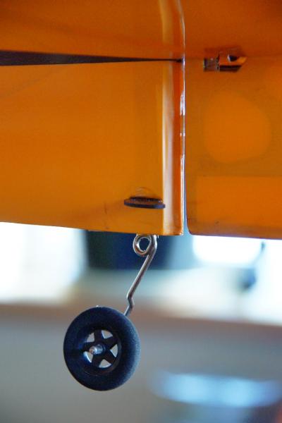

Jak pisali poprzednicy - przednie podwozie jest zaprojektowane WZOROWO - niedościgniony ideał, natomiast tylne to tandeta jakich mało, nie dość, że delikatne to przenosi siłę na SK.

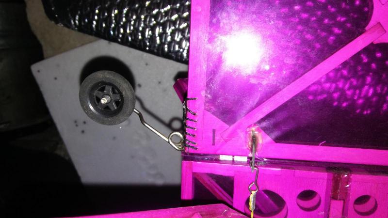

Już po wyrwaniu tego badziewia, wpadłem na dobry pomysł jak je porządnie wkleić, zamiast wklejać tylko na żywicę (czy inny klej) jak poniżej:

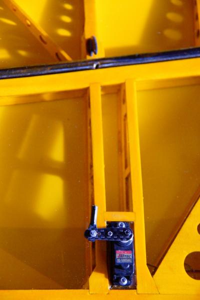

Naciąłem SK na całą długość tego pręta podwozia, złożyłem na pół zawias nylonowy tego typu:
Zagiąłem go na drucie i wkleiłem całość w SK w ten sposób:
Skończyło się z wyrywaniem badziewia, ale został problem obciążenia SK.
Jak komuś to przeszkadza polecam wymianę na coś sensowniejszego, takiej lub podobnej konstrukcji:

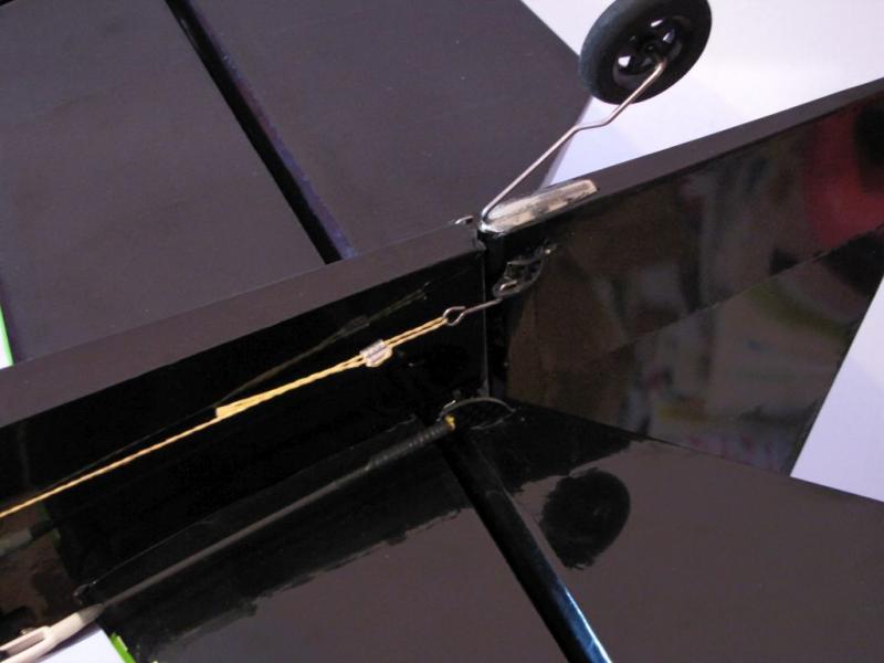

Mam patent na te "tylne kółko " w swoim Addictione X. Wieczorem postaram wrzucić foty. Powiem tylko,że potrzeba tylko nylonowej nici ok 0,5 m długości  i żywicę epoksydową. Sprawuje się wyśmienicie i przez 2 lata nic nie uległo uszkodzeniu .
Niezłe :) Wydaje się funkcjonalne, proste i lekkie. Przetestuję w swoim Addictionie XL (przez cały poprzedni sezon intensywnego latania, gdzieś chyba w sierpniu musiałem podklejać kółko).

Tylne kółko także w mojej Mini Katanie jako fabryczne rozwiązanie (montaż w SK) uważam za niewłaściwy. Często je musiałem klejem usztywniać. Warto to rozwiązanie zmienić jak pokazują koledzy w powyższych postach.
Nie wiem co to za moda montowanie kółka do steru kierunku.
Dostaje w tyłek ster kierunku i serwo kierunku, czemu ma to służyć, nie mam pojęcia.
To już lepiej wkleić na stałe kółko w kadłub , tak miałem w 1,8m su-26 i nie było problemów z kołowaniem.
Tym bardziej w takim maluszku też by się to sprawdziło a waga teka sama jak z mocowaniem w kierunku.
Moda nie moda, w tylu modelach PA, poza okresowym ponownym wklejaniem nie miałem innych problemów ze sterem kierunku czy z serwem. Nie porównuj modelu 1,8 z zakresem 1-1,5 bo to inna waga inne tym samym siły i obciążenia, nie mówiąc że w każdej z tych rozpiętości czyli 1, 1,2 i 1,5 modele PA są zdecydowanie najlżejsze (i to dużo) od konkurencji. Jeśli model startuje prawie z miejsca i ląduje prawie w miejscu, a ma duże powierzchnie sterowe o dużych zakresach wychyleń i służy do ekstremalnego wygłupiania, to większe siły na serwo działają podczas lotu niż przy starcie/lądowaniu.
