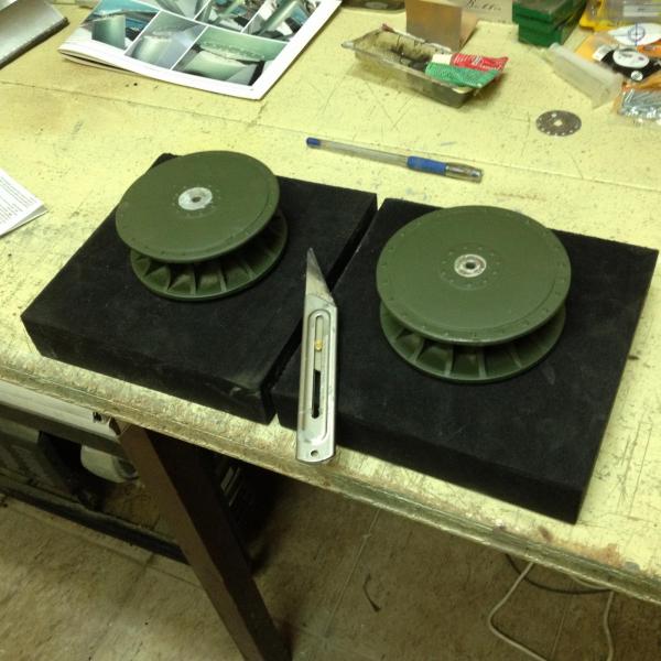

Pogawędziłem ostatnio, ale też i coś porobiłem. Wczoraj dojechał do mnie materiał pomocny w wykonaniu oponek do mojego dwupłata. Kolejny raz, dzięki naszemu Koledze tu z forum i jego uprzejmości oraz życzliwości /budowniczy Camelka"/, mogłem zmierzyć się z takim zadaniem , którego nigdy wcześniej nie wykonywałem. Wziąłem więc, i nie czekając na nic -  sobie zrobiłem. Tak to szło:

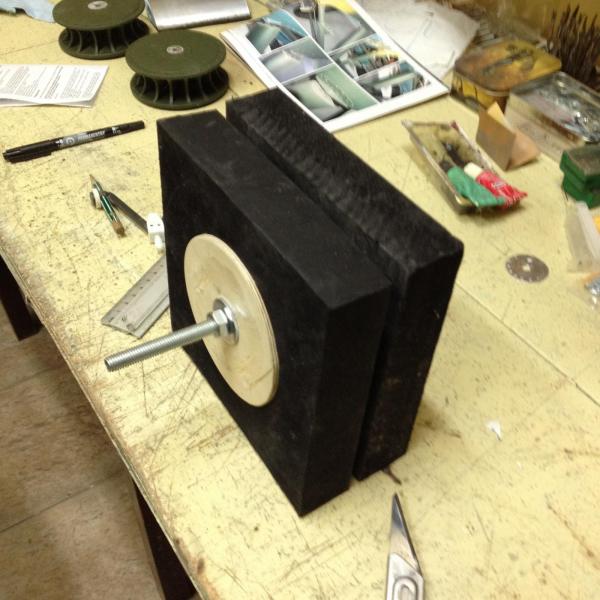

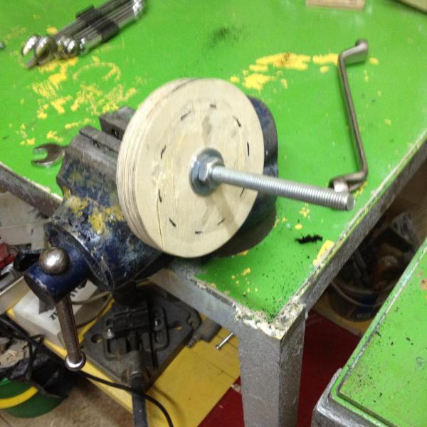

Najpierw odmierzyłem i wyciąłem dwa kwadraty o odpowiedniej długości boku, tutaj było to 18 cm. Wyznaczyłem środki i wywierciłem otwory fi 10.
Mając te otwory . skręciłem to wszystko w jeden bloczek, używając czterech kółek z dykty 3mm, które to kółka pozyskałem ponownie z uprzednio zbudowanych "mocarnych" rdzeni. Poobcinałem też rogi kwadratów, otrzymując w miarę symetryczne ośmiościany.

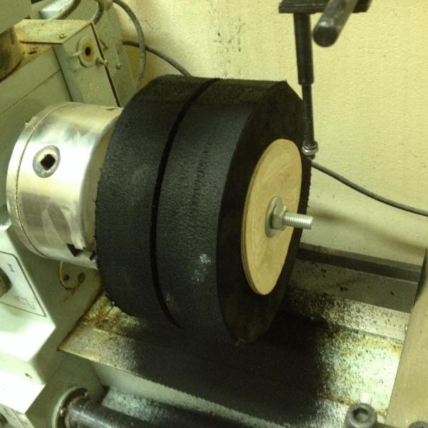

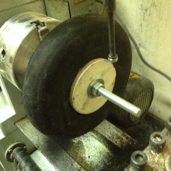

Wsadziłem to wszystko do maszynki i wstępnie obrobiłem. Szło jak w masło i musiałem uważać, aby zmieścić się w średnicy kółek z oponkami, czyli 175 mm.

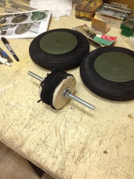

Bloczek wstępnie obrobiony rozkręciłem i zamocowałem jedną - już prawie - oponkę, ściskając ją dwoma krążkami z każdej strony i wtedy nadałem oponce kształt oponki  ;)  Mając te krążki, wiedziałem od którego miejsca będzie oponka wystawała z "felgi" i mając taki punkt odniesienia mogłem dowolnie oponkę rzeźbić, pilnując jedynie wymiaru jej średnicy i grubości. To samo zrobiłem - z prawie - drugą oponką
W ten , jakże prosty sposób, miałem gotowe dwie "pół oponki" do mojej pół makiety.  :P

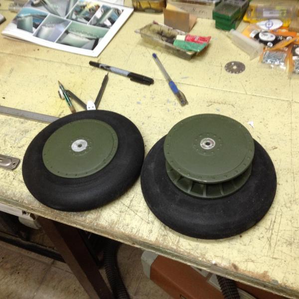

Kolega Jacek zastanawiał się  nad tym, jak zamierzam z "pół oponki" zrobić całą oponkę. Bardzo prosto Jacku i inni Koledzy interesujący się ewentualnie tą technologią.

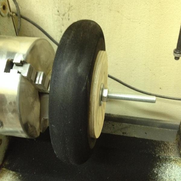

Po pierwsze musiałem przerobić do tej pory używane krążki "dyktowe", na takie, aby wyznaczały mi miejsce na jakie będzie sięgało wnętrze oponki w najniższym położeniu plus jeszcze 2-3 mm aby ciaśniej siedziała. Skręciłem krążki w bloczek, wyznaczyłem ich nową średnicę, włożyłem w maszynkę i skutecznie je "odchudziłem".
A tu już "pół oponka" gotowa do obrobienia:
Przy tej operacji posługiwałem się ostrym nożem z Olfy, wcześniej odjechawszy sankami, aby móc swobodnie operować.

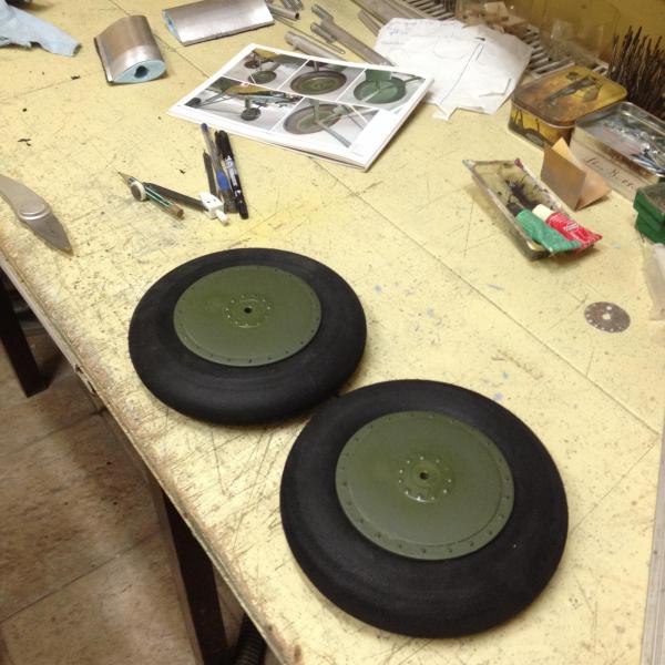

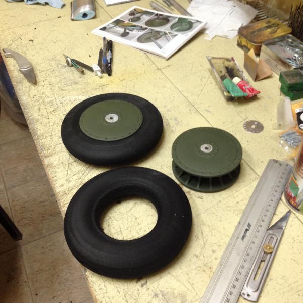

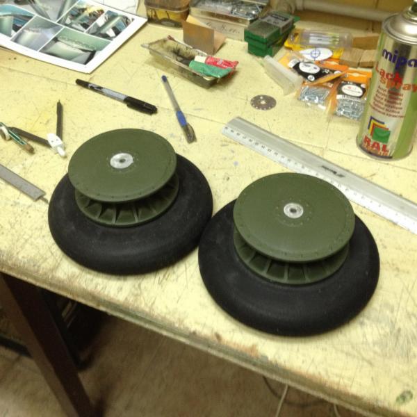

Nadałem kształt z jednej strony, obróciłem "już prawie oponkę" na drugą stronę we wrzecionie, operację powtórzyłem i w pewnym momencie miałem wolną od obrotów "cała oponkę"!  :) No to ją od razu nasadziłem na "felgę"
Czynność powtórzyłem z "półfabrykatem" i miałem całkiem fabrycznie nowe oponki do Po-2.
Tak wyglądał po odcięciu rdzeń po oponce:
A druga oponka tak się miała przed osadzeniem:

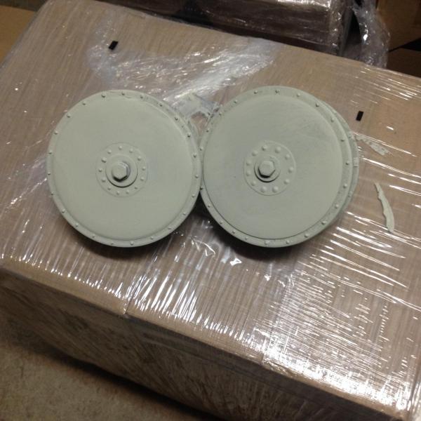

Nast. zamalowałem miejsca po podkładkach:

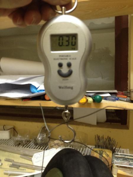

I po nanizaniu kółek na drucik, powiesiłem oba na haku mej wagi:
co daje na gotowo 0,3 kg, więc chyba nie jest tak źle. Teraz będę się zabierał za doprowadzenie do końca podwozia dla tych "butów", ale nie wiem, czy jeszcze dzisiaj będzie mi się chciało, bo znowu tak się rozpisałem, że chyba się zmęczyłem... ;)

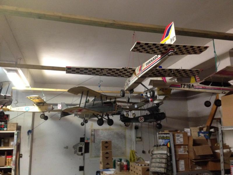

Zacnie to wyszło! Prawda że fajny materiał? Jedyne co to pewnie należy unikać, jak i w przypadku prawdziwej awiacji - długich przestojów ciężkich modeli na kołach. Albo kozły albo powiesić. Bo zwłaszcza przy +30 stopniach C mogą usiąść...
Koła prima sort Marku :)
 z tego co wiem, u Marka żaden na kołach nie stoi  :D
Aż tak źle to nie ma .  ;)  Co sobie stoi, to stoi, a co ma polecieć, kiedyś pewnie poleci. Powiedzmy, że "wirtualnie" pod powałą już sobie lata.

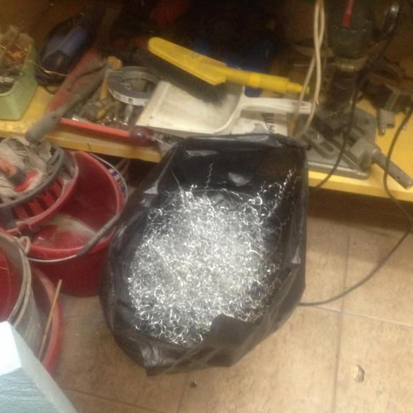

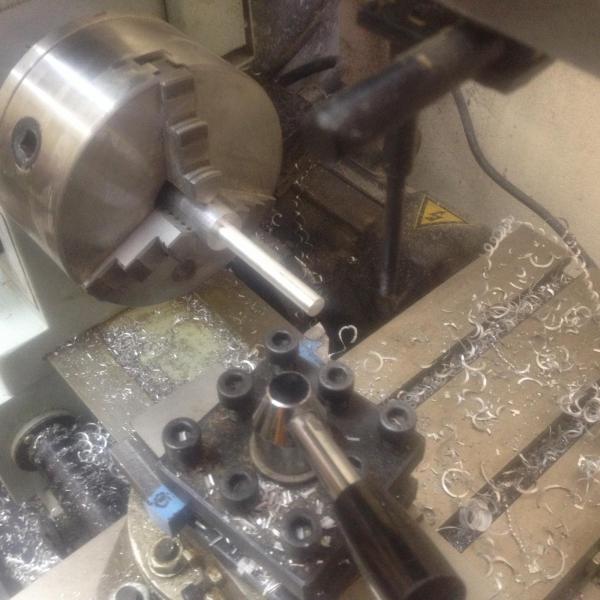

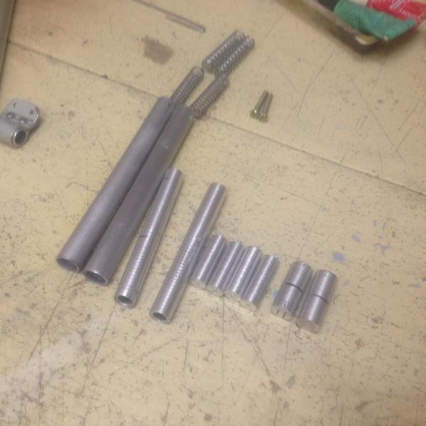

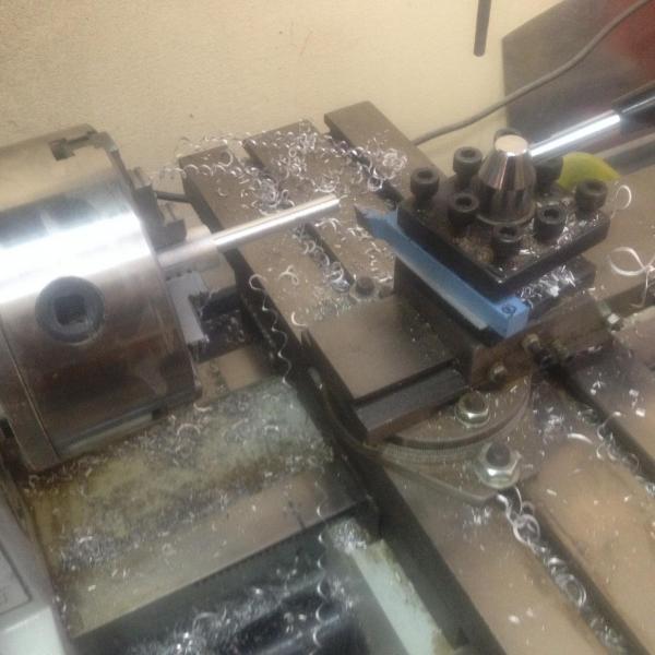

Kupiłem sobie tuż po Nowym Roku aluminiowy pręt fi 20 dający się obrabiać mechanicznie /cieńszych nie było/ z zamiarem wytoczenia sobie z niego sworzni do robionego podwozia i amortyzatorów. Ze szkolenia tokarskiego zrealizowanego tu na forum prze Romana, z właściwą autorowi pedanterią i skrupulatnością , wiedziałem, że podczas toczenia produkowane są wiórki metalowe. Nigdy jednak nie przypuszczałem, że aż tyle się ich produkuje !
No i nie wiedziałem, jak bardzo przydatne jest narządko do ich usuwania spod noża i z obrabianego detalu. Grube i długie wiórki upychałem co i raz do worka śmieciowego i tyle na razie tego się narobiło:
Tak wygląda stanowisko pracy z prawie wytoczonym wałkiem do ostatniej pary sworzni:
Będę jeszcze toczył, więc dokładnie nie sprzątałem, a tak mają się do tej pory wytoczone elementy:
które będę jeszcze "dopieszczał", montował w swoich miejscach i obrabiał jeszcze na szlifierce.

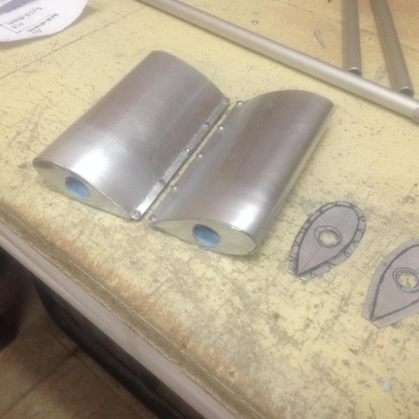

Zrobiłem już prawie te osłony na "gumowe" amortyzatory. Arek radził mi abym uformowany styropian pokrył w ramach ćwiczenia włóknem szklanym i je zażywicował, ale stwierdziłem, że jednak pokryję ten styropian blaszką drukarską, co będzie jednak bliższe oryginałowi. Tak to wyszło:
Widać przygotowane górne zwieńczenia tych obudów, dolne już na miejscach, ale nadal nie wklejone.

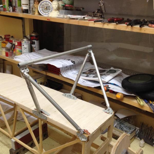

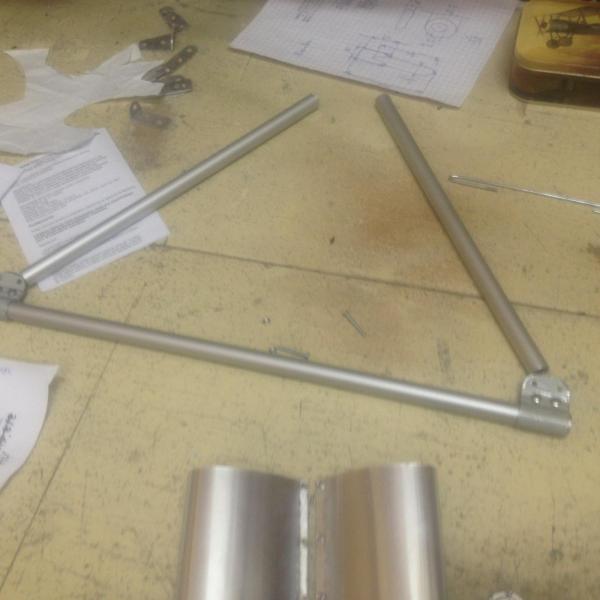

No i oś główna podwozia z okuciami do linek naciągowych i mocowania przednich goleni podwozia:
Teraz trzeba będzie dotoczyć ośki z pręta stalowego i zrobić ich zakończenia, blokujące koła przed spadnięciem z osiek. I będzie pozamiatane... ;)

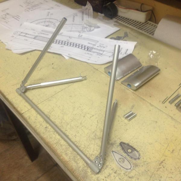

Oj, com się naszarpał tą lagą, to moje...Ona nawet miała jakąś swoją specyficzną nazwę, ale zapomniałem. Zamiast, jak to przystało by w sobotę, zalegnąć na kanapie z lekturą gazetki, dłubałem przy tym podwoziu i tyle udało mi się wstępnie poskładać:
Pozostaje zmontowanie w całość amortyzatorów, zrobienie tych górnych zasklepień osłon, przymiarka do kadłuba i wykonanie już na wymiar we właściwym położeniu górnych okuć przednich goleni. No i jeszcze zrobienie osiek, ale o tym już pisałem.

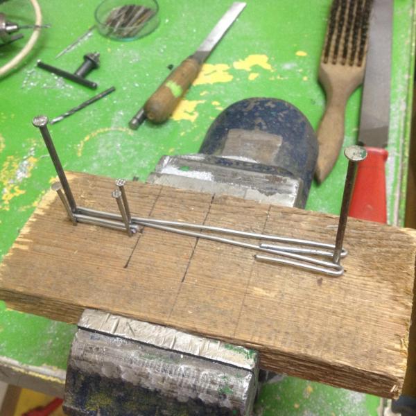

Powolutku mi to idzie, bo stale coś. Zrodził mi się problem, jak w najprostszy sposób zrobić dwa takiej samej długości , po ich odpowiednim ugięciu, druty będące rdzeniami amortyzatorów i trzymające każdy z nich w całości. Wymyśliłem więc, że stale , na taki sam wymiar i kształt gną druty zbrojarze na budowie. I robią to przy pomocy stosunkowo prostych narzędzi.  Więc też sobie takie narządko zrobiłem:
Sprawdziło się to doskonale. Miałem więc odpowiednie druty i poskładałem amortyzatory w całość. Działają bez zarzutu.

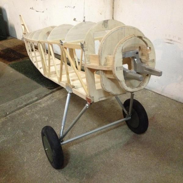

Skończyłem ostatnie okucia goleni i wstępnie przyczepiłem całość do kadłuba.
Sądzę, że będzie dobrze. Teraz jeszcze ośki i zabezpieczenia kół na ośkach. Osłony amortyzatorów też się skończą robić i po ich zamocowaniu będzie można wszystko popryskać farbą. Dobrze będzie... ;) Musi być !

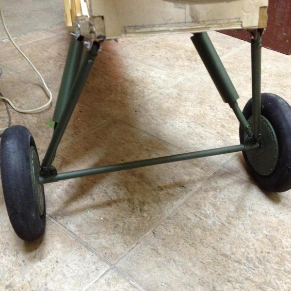

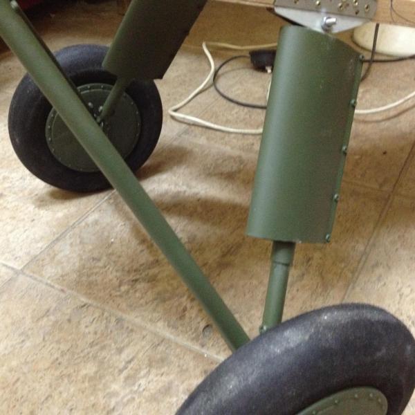

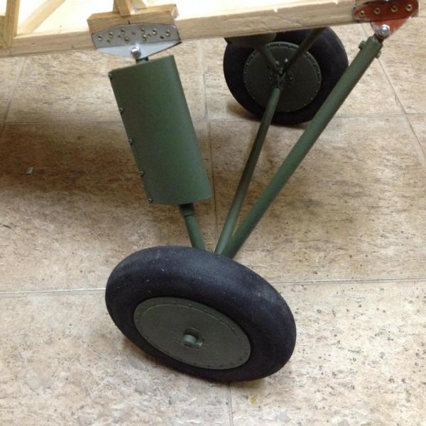

Po ciężkim boju z ośkami /stalowy pręt szóstka okazał się strasznie twardy/ , wczoraj wieczorem udało mi się postawić kadłub "na własnych nogach"  ;) Czyli więcej pracy z podwoziem za mną. Jeszcze trochę i będzie gotowe. Tak to stanęło:
i stało całkiem poprawnie, a pod tym ciężarem amortyzatory nawet nie drgnęły. I fajnie jest. Cdn.

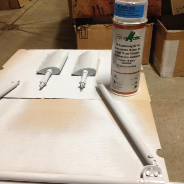

Drobnymi kroczkami do przodu. Można się pochwalić tym, że amortyzatory skończyłem, a nawet już z jednej strony wszystko specjalnym podkładem do aluminium zagruntowałem. Tak sobie teraz schnie:
