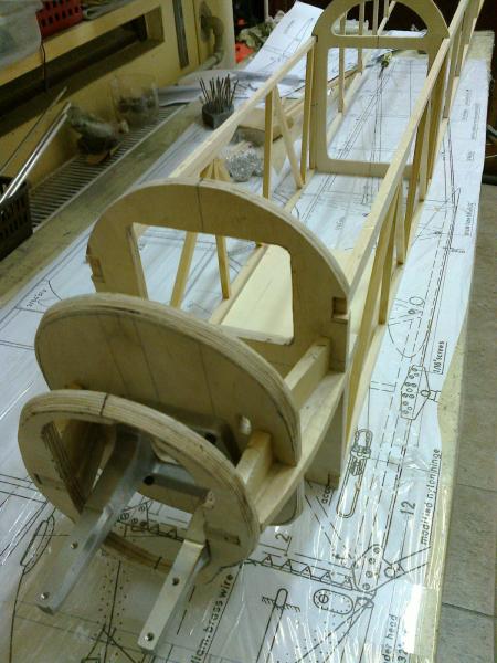

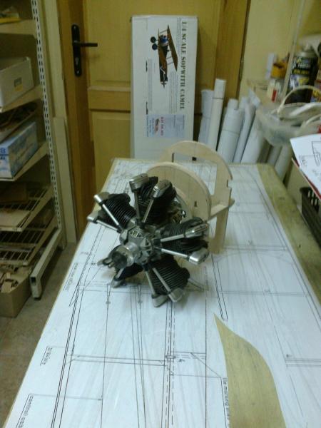

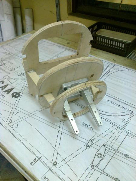

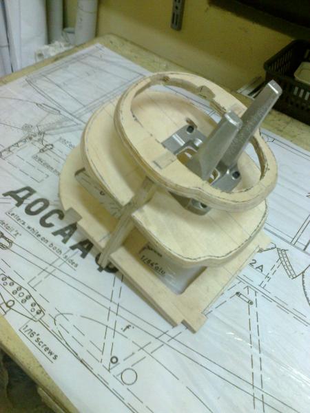

MareX Opublikowano 25 Stycznia 2017 Autor Opublikowano 25 Stycznia 2017 No więc posklejałem w całość te trzy pierwsze wręgi, a jako, że lubicie oglądać obrazki, to je udostępnię. A co mi tam?... Na razie to tylko połapane na podłużnicach i trzyma się "na słowo honoru", ale będzie dalsze doskonalenie. Te nakrętki z kolcami osadzone już na sztywno na żywicy i łoże trzyma się mocno deski. Skłon i wykłon , jak na obrazku i myślę , że będzie dobrze. Nie omieszkałem więc do tego przymierzyć "gwiazdeczki". Tak się to na tę chwilę prezentuje: No i tyle na razie. Cdn.

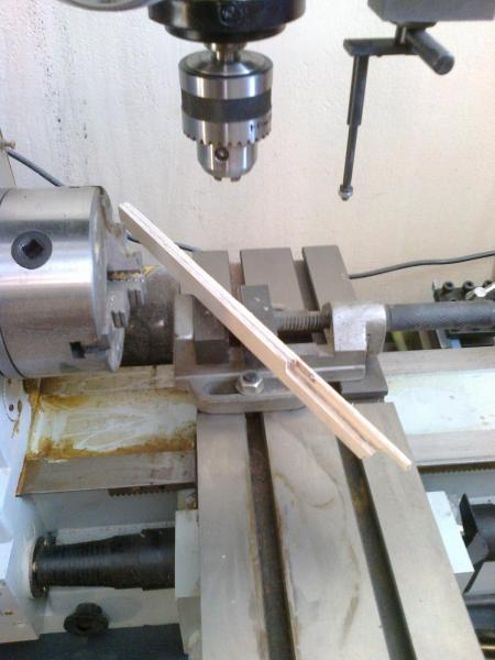

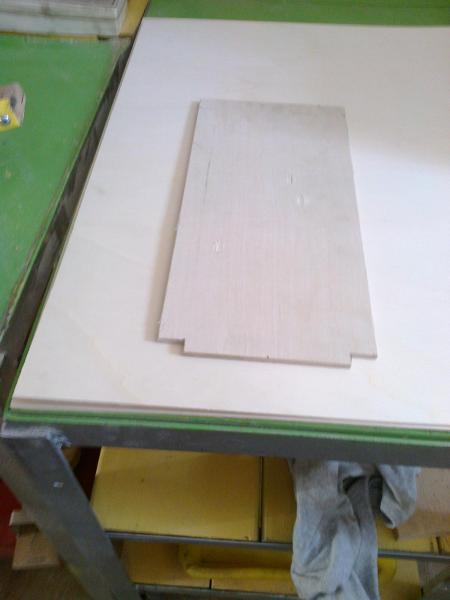

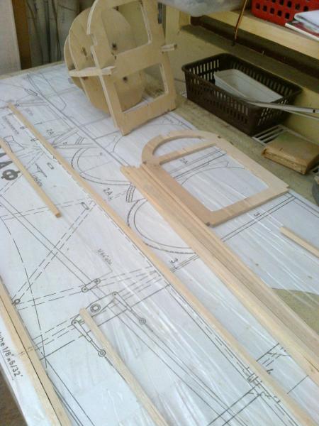

MareX Opublikowano 27 Stycznia 2017 Autor Opublikowano 27 Stycznia 2017 Dopiero dzisiaj dojechała ta sklejka lżejszego sortu, a ja wczoraj naprodukowałem sobie listewek balsowych 8x8x100 mm, jak również użyłem po raz pierwszy mojej "zabaweczki" tokarsko-frezersko-wiertarskiej, jako frezarki i wyfrezowałem sobie dwa rowki, aby wkleić w nie listewki balsowe. Tak to mi się zrobiło: drugi jeszcze gorzej, więc go nie pokazuję, ale wiem, że powinienem najpierw poćwiczyć na neutralnym kawałku dykty i dopiero robić na takim elemencie od modelu. Wiedziałem jednak , że zmienię koncepcję, bo po pierwsze te podłużnice niepotrzebnie przykleiłem do deski spodu kadłuba, a poza tym deska ta ze sklejki 6 mm z Casto była zwichrowana, co zauważyłem po przyklejeniu do niej tych podłużnic. Teraz zrobię ten spód z dwóch kawałków tej sklejki topolowej, mocno docisnę i po wyschnięciu powinno być prosto. Na fotce decha 6-tka i arkusiki sklejki, która dzisiaj dojechała. Czym dłużej wpatruję się w te moje plany wykonawcze, tym więcej widzę i rozumiem. Np. rozgryzłem sposób mocowania dolnych kawałków skrzydeł do kadłuba, jak również sposób mocowania górnych połówek do centropłata. Dla porządku powiem, że nigdy nie uczono mnie czytania rysunków technicznych, a te dwie lekcje w liceum w tym temacie, to było jednak stanowczo zbyt mało. Takie są te plany na stole i "klocki" które samemu wycinam: Mam nadzieję , że wieczorkiem znowu coś podziubię.

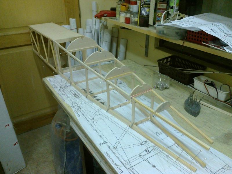

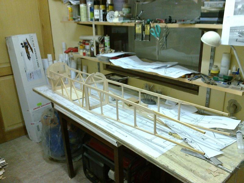

MareX Opublikowano 30 Stycznia 2017 Autor Opublikowano 30 Stycznia 2017 Przez weekend udało mi się zrobić oba boki kadłuba, które zaraz sobie przymierzyłem: Prosta konstrukcja, jak ten sznurek w kieszeni i nawet równo mi to powychodziło, a to dlatego chyba, iż każdy klocek od razu ciąłem x2 przykładając ten odmierzony i ucięty do listwy, z której ciąłem. Zrobiłem też z lipy wzmocnienia wręgi ogniowej i tak to teraz jest: Całość obuduję balsą, aby nadać temu przodowi właściwy kształt i będzie super. Teraz trochę pracy zawodowej. PS. Pytanie do fachowców - inżynierów - wytrzymałościowców: Kadłub z trzech stron będzie oklejany balsą 2-ką. Jak byście położyli balsę słojami? Góra za kabinami też będzie oklejana półokrągło, a tam słoje pójdą wzdłużnie.
zbjanik Opublikowano 30 Stycznia 2017 Opublikowano 30 Stycznia 2017 No Marku- już co nieco widać, konstrukcja faktycznie elementarnie prosta i tak własnie jest najlepiej. Niedługo założę swój wątek z CSSem, wczoraj wykonałem rysunki, więc nie będę zaśmiecał Twojego wątku. Jak chodzi o kierunek słojów, to dałbym wszystko wzdłuż, ale moje zdanie po przechrzczeniu się na coroplast może nie być wiążące...

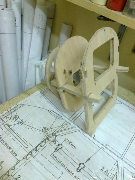

MareX Opublikowano 30 Stycznia 2017 Autor Opublikowano 30 Stycznia 2017 Poruszyłem "niebo i ziemię", i zdobyłem numer, aby konkretnie rozmawiać z aktualnym Panam Prezesem /broń mnie P. Boże, absolutnie nie z tym Największym z Najwyższych! / mojego byłego /od lat już składek nie płacę / aeroklubu. Wyłuszczyłem p. Prezesowi, o co mi chodzi, a to o numery rejestracyjne ostatniego "pociaka" użytkowanego w klubie, z pomocą to którego skutecznie dodawano mi skrzydeł. I ewentualnie jakieś fotki tej maszyny. P. Prezes obiecał, że nie ma sprawy i zapadło głębokie milczenie. Ale się jeszcze przypomnę... A jak nie , to zrobię dokładnie takiego, jak ten , co stoi w MLP. A co mi tam... Teraz fotka z aktualnego postępu prac.: Czy aby wszystko jest dobrze na tym obrazku?
