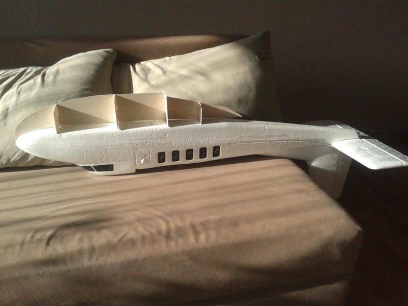

majula7 Opublikowano 25 Stycznia 2017 Opublikowano 25 Stycznia 2017 Zainspirowany watkiem na rcclubie postanowilem zmierzyc sie z tematem przerobki multiplexa twinstara na lodz latajaca Model na zdjeciu to uzywka Wyposazenie jakie dostanie to serwa typu to tower pro silniki 2812 regle jakies no name 25A Malowanie cos ala anakondy ktore obecnie lataja nad lsw Napisy typu polish navy itd Skrzydlo dostalem w calosci wiec mam pytanie co jest w oryginale bagnet dural czy cos innego gdzie wypada sc i najwazniesze pytanko gdzie umiescic redan przed sc w srodku czy za

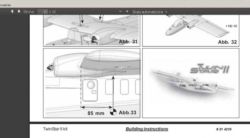

stema Opublikowano 26 Stycznia 2017 Opublikowano 26 Stycznia 2017 W moim skrzydle jest biała rura, więc chyba szklana. Redan za SC, wg instrukcji SC 85 mm od natarcia,
majula7 Opublikowano 26 Stycznia 2017 Autor Opublikowano 26 Stycznia 2017 Dzieki, wlasnie zastanawiam sie czy jakos nie podzielic skrzydla na dwie czesci Musze tez kable pociagnac od regli, a tam wszystko poklejone Czy istnieje lekki nadmiar mocy w stosunku do wagi modelu na silnikach ktore masz zamontowane
stema Opublikowano 26 Stycznia 2017 Opublikowano 26 Stycznia 2017 Czy istnieje lekki nadmiar mocy w stosunku do wagi modelu na silnikach ktore masz zamontowane Przyznam, że nie rozumiem ... ?
qba Opublikowano 26 Stycznia 2017 Opublikowano 26 Stycznia 2017 Przyznam, że nie rozumiem ... ? Trzeba trochę ognia żeby napędzić się i odkleić od wody

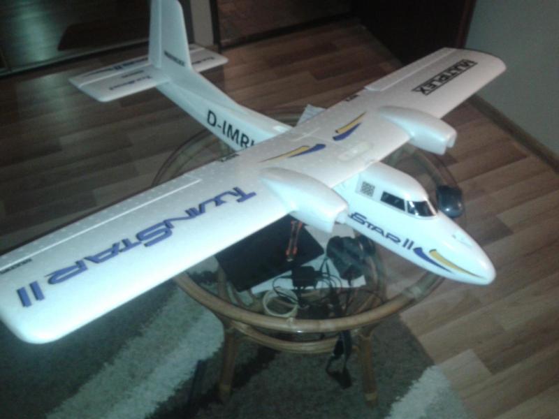

majula7 Opublikowano 27 Stycznia 2017 Autor Opublikowano 27 Stycznia 2017 Wstepna przymiarka ,,stopy" modelu
Mundek Opublikowano 27 Stycznia 2017 Opublikowano 27 Stycznia 2017 Latam T.S.-2 ostatnie 3,5 roku, bardzo przyjemny modelik. Moje wyposazenie tego modelu: Silniki- PARK-450 -1050 kV ESC- H.K- 30A Blue Series Smigla 9/ 4,7 cala. S.C. 70mm od krawedzi natarcia ,tolerancja + - 5mm. Waga do lotu,wersja standart - 1450g baterje 3S 3500mA 1450g Waga FPV - 1750g. Zdjecia mojego Ts 2 sa na sasiednim forum http://www.rcclub.eu/viewtopic.php?f=106&t=8042 Pozdrawiam Wladek.
stema Opublikowano 27 Stycznia 2017 Opublikowano 27 Stycznia 2017 20170127_154108.jpg Wstepna przymiarka ,,stopy" modelu Patryk, buduj buduj. Jest szansa, że polatamy razem. Moja synowa pochodzi ze Świdnika i bywam czasem u teściów syna. Jak skończysz model to przyjadę kiedyś ze swoim i polatamy dwoma. Ja włożyłem takie silniki: ED: Władziu, chętnie też bym pojechał polatać z Tobą, ale trochę za daleko.

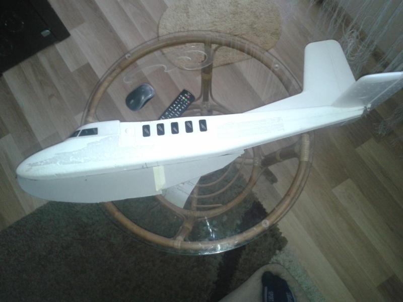

majula7 Opublikowano 28 Stycznia 2017 Autor Opublikowano 28 Stycznia 2017 Balsowa stopa juz gotowa Rozwazam pokrycie 2x depron + laminat Prosilbym znawcow tematow wodnych o ocene ksztaltu stopy plywajacej
kesto Opublikowano 28 Stycznia 2017 Opublikowano 28 Stycznia 2017 Za redanem kadłub ma za małą wyporność.Model może nienaturalnie unosić nos na wodzie.
stema Opublikowano 29 Stycznia 2017 Opublikowano 29 Stycznia 2017 Dokładnie to miałem dzisiaj napisać po powrocie do domu. Przypuszczam, że ogon będzie w wodzie.
Mundek Opublikowano 29 Stycznia 2017 Opublikowano 29 Stycznia 2017 To co widac na zdjeciach raczej nie ma szansy na pomyslny start z wody. Proponuje poczytac co pisza w tym temacie doswiadczeni modelarze, niestety po angielsku. The basics of float flying. Rc plane float design. Rc plane float fundamentals. Jak nie znasz angielskiego, zatrudnij Google tlumacza. Zycze milego czytania, Wladek.
hubert_tata Opublikowano 29 Stycznia 2017 Opublikowano 29 Stycznia 2017 Za duża ta dodatkowa objętość i tym samym za mało z tyłu - koledzy mają rację. Zobacz jak mało dodają w przypadku tego rozwiązania: https://www.rcgroups.com/forums/showthread.php?1138008-Twin-Star-II-Sea-Plane-conversion-Kit http://parkflyerplastics.com/cart/pdf/Twin%20Star%20conversion%20instructions.pdf
majula7 Opublikowano 29 Stycznia 2017 Autor Opublikowano 29 Stycznia 2017 Obejrzalem watek na rcgroups i moim zdaniem troche za bardzo siedzi w wodzie Kolega na drugim forum tez dal wiecej miesa Wysokosc dobieralem pod smigla 9 calowe Redan dalem jakies 2cm do przodu, w dalszej budowie zobacze czy nie wyplaszczyc stopy za redanem zwiekszajac jego wypornosc
Mundek Opublikowano 29 Stycznia 2017 Opublikowano 29 Stycznia 2017 Obejrzalem watek na rcgroups i moim zdaniem troche za bardzo siedzi w wodzie Kolega na drugim forum tez dal wiecej miesa Wysokosc dobieralem pod smigla 9 calowe Redan dalem jakies 2cm do przodu, w dalszej budowie zobacze czy nie wyplaszczyc stopy za redanem zwiekszajac jego wypornosc Redan powinien byc za S.C. W Twojm przypadku 85- 90mm od ktawedzi natarcia. Prawidlowy S.C w Twin Star jest 70 mm od krawedzi natarcia. Polecam przeczytanie tej strony http://rc-float-flying.rchomepage.com/Float%20Flying%20Article/floats.htm Pozdrawiam Wladek.
stema Opublikowano 29 Stycznia 2017 Opublikowano 29 Stycznia 2017 Widzę rozbieżności w położeniu SC. Jak pisałem w/g instrukcji jest 85 mm i ja z takim latam. Jest OK !
majula7 Opublikowano 30 Stycznia 2017 Autor Opublikowano 30 Stycznia 2017 A czemu twierdzisz ze redan powinien byc za SC Przegladajac rozne rozwiazania wodnosamolotow to niekoniecznie
Mundek Opublikowano 30 Stycznia 2017 Opublikowano 30 Stycznia 2017 Odpowiedz na Twoje pytanie nie jest proste, generalnie wymaga to rozumienia podstawowych zasad fizyki ,mechaniki plynow i troche aerodynamiki. Jest to w pewnym stopniu wytlumaczone w linku ktory wczesniej podalem. Generalnie po co jest redan ? Chcemy wprowadzic model w faze slizgu po wodzie, wersja pierwsza ,redan przed SC , sila jest za punktem podparcia , zwieksza kat natarcia dna plywaka, rosna opory, potrzeba wiecej mocy aby otrzymac odpowiednia predkosc potrzebna do startu modelu samolotu z wody. Wersja druga, redan za SC dokladnie odwrotna sytuacja, mniejsze opory, mniejsza potrzebna moc silnika do startu modelu. Tak przy okazji,zalecana moc silnikow dla modeli hydro jest + 20% wersji standart. Jeszcze raz polecam przeczytanie linku z mojego poprzedniego postu, tam jest wszystko co dotyczy tego tematu. Pozdrawiam Wladek.
