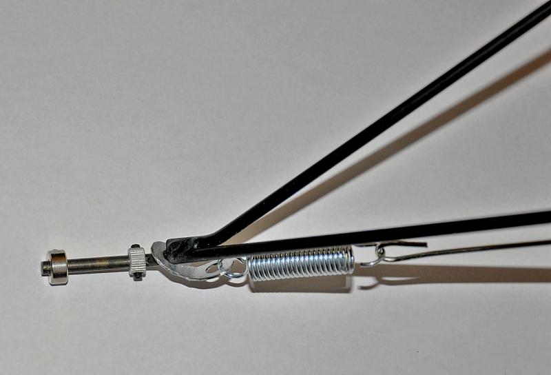

Pioterek Opublikowano 19 Lutego 2017 Autor Opublikowano 19 Lutego 2017 Brakuj mi fotek z mocowania koła do goleni, wielkość imbusa itd. Goleń podwozia modelu wygląda tak Pierścienie zabezpieczające są typowe i mają brok pod imbus 1,5 mm: przykładowy sklep: https://goo.gl/glPvb5 Więcej o zabezpieczaniu kół pierścieniami napisałem kiedyś tu: https://goo.gl/To8QlI p. #396 i wcześniej

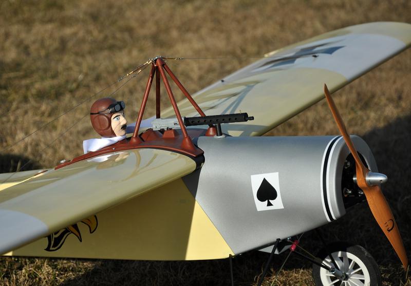

Pioterek Opublikowano 20 Lutego 2017 Autor Opublikowano 20 Lutego 2017 Zauważyłem w internecie, że malowana na srebrno maska jest popularna dla tego modelu:
Marcin K. Opublikowano 20 Lutego 2017 Opublikowano 20 Lutego 2017 U mnie zostawiłem oklejenie srebrna folia. Dobrze tak wygląda;) wczoraj oblatalem bestie. Wiatr spory, 17 km/h, ale lata za ręką

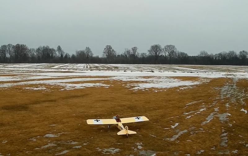

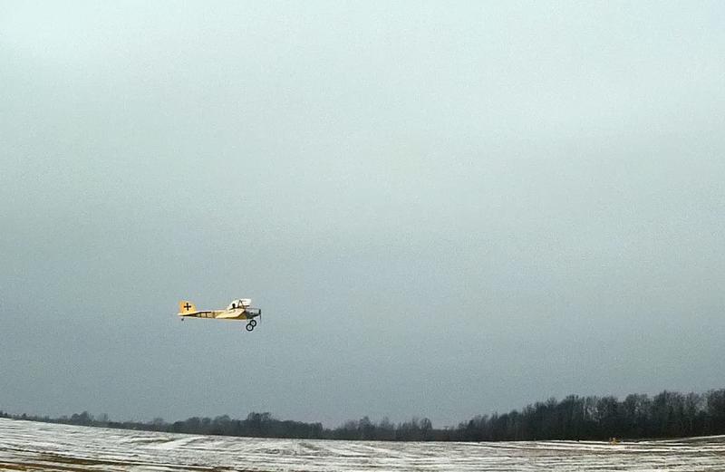

Pioterek Opublikowano 20 Lutego 2017 Autor Opublikowano 20 Lutego 2017 Marcin - pozazdrościłem Tobie i dzisiaj też oblatałem swojego Eindekera klatki z filmu

Pioterek Opublikowano 20 Lutego 2017 Autor Opublikowano 20 Lutego 2017 Pierwsze wrażenia: Pogoda jak to o tej porze - wiało i zimno więc wypaliłem dwa pakiety i posłusznie wróciłem do ciepłego domu. Model jest lekki (niskie obciążenie płata) i to widać na wietrze, który próbuje z nim harcować. Ale model daje sobie spokojnie radę, tylko nie mogłem przez to wyregulować go dokładnie. W zasadzie nic nie poprawiałem drobna korekta trymera lotek i tyle. Natomiast muszę mocniej pochylić silnik bo przy zwiększaniu gazu model drze mi do góry. To było moje pierwsze latanie po zimie a w dodatku po długim obcowaniu z multikopterami, więc latałem raczej ostrożnie. Model spokojnie zmieścił się do mojego samochodu sedam (skrzydła - przednie siedzenie pochylone a kadłub wygodnie na siedzeniu tylnym) i pojechaliśmy. Model jest bardzo składny na lotnisku - skręcić skrzydła 2 śrubami i w górę to dla mnie zaleta. Tak jak piszesz model lata spokojnie na 1/2 gazu. Model ładnie wykonuje zakręty ze wspomaganiem SK i łatwo ląduje pod wiatr. Zadowolony jestem z jakości piankowych kółek bo pomimo stojącej miejscami wody nie nasiąknęły. Film z tego wydarzenia w przygotowaniu
Marcin K. Opublikowano 20 Lutego 2017 Opublikowano 20 Lutego 2017 Ładnie się prezentuje. Smiglo Xoar? Ja teraz będę zamwial drewniane made in ModelPartner. Jedyne które cenowo nie zabijają. A jak jakość to się sprawdzi bo to będą moje pierwsze śmigła z tej firmy

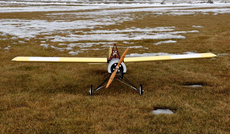

Pioterek Opublikowano 21 Lutego 2017 Autor Opublikowano 21 Lutego 2017 Ładnie polatal!! U mnie bardziej majtalo modelem. Trymowanie prawie na zero bo bardziej wiatr przeszkadzał niż współpracował. Śmigła z tego ce jest na stronie to bodajże tylko do spaliny: http://modelpartner.ig.pl/sklep/index.php?smigla-firmowe,124 Ja latałem na wietrze do 7m/s przy ziemi, Twój lot jak napisałeś odbył się przy silniejszym wietrze ? klatka z filmu

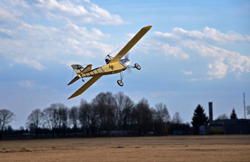

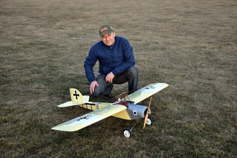

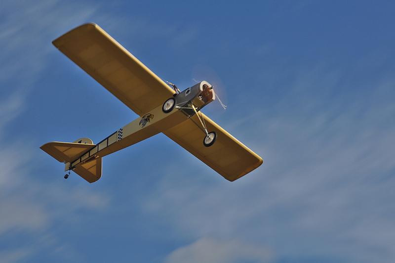

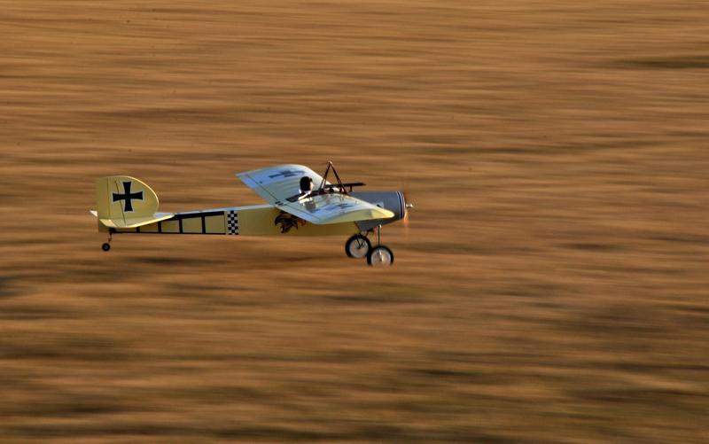

Pioterek Opublikowano 5 Marca 2017 Autor Opublikowano 5 Marca 2017 Korzystając ze słonecznej pogody i przyzwoitych warunków do latania wyregulowałem dzisiaj model. Dzięki uprzejmości Kolegów Gregory i Adama powstało kilka ujęć modelu w locie oraz film. Gregory z modelem
Pioterek Opublikowano 6 Marca 2017 Autor Opublikowano 6 Marca 2017 Latając wczoraj model osiągał czas pobytu w powietrzu 10 min. Latam na pakietach starych 3-4 letnich, które "dopalam" w tym modelu do końca. Tak więc pakiet o nominalnej pojemności 4500 mAh obecnie dysponuje już pojemnością zaledwie 2900-3000 mAh. Mając nowy pakiet czas lotu powinien oscylować w okolicach 15 min w zależności od intensywności lotu.
