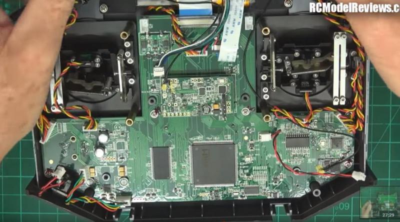

komarkus Opublikowano 30 Sierpnia 2019 Opublikowano 30 Sierpnia 2019 Wie ktoś gdzie jest w horusie bateria do pamięci zegara i daty? Nie chcę wszystkiego rozkręcać Bateria CR 1220 3V jest na płycie głównej, mniej więcej pod modułem ładowarki. Nie robiłem, ale raczej trzeba zdjąć ten czarny plastik z gniazdami zewnętrznymi (USB, SD, Trener). Źródło: https://www.rcgroups.com/forums/showpost.php?p=41333203&postcount=15722

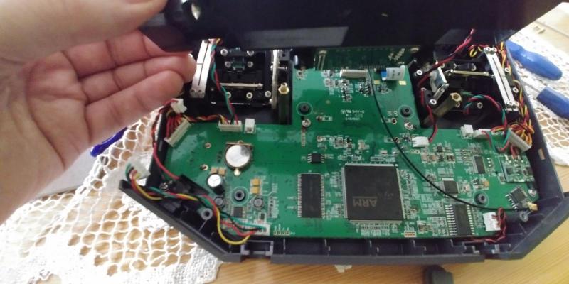

Lech Mirkiewicz Opublikowano 30 Sierpnia 2019 Opublikowano 30 Sierpnia 2019 Dzięki Marek. Bardzo mi pomogłeś Okazuje się,że są różne płyty główne w horusie. Oglądałem kilka filmów na youtube i nie było baterii w tym miejscu co na mojej na przykład tu: U mnie jest tak: Przy okazji stwierdziłem,że kabelki do ruchomych części gimbali są trochę "twardawe" , można się spodziewać zmęczenia materiału na zdjęciu z neta są innego koloru niż u mnie. W moim nadajniku też występują w takim kolorze i są bardziej elastyczne. Mój nadajnik wyprodukowano we wrześniu 2016 roku, to pewnie jeden z pierwszych ,nie mam z nim problemów, ta bateria to tylko data i czas, nie istotne ,mogło by tego nie być ale nad kabelkami do gimbali trzeba by się zastanowić
komarkus Opublikowano 30 Sierpnia 2019 Opublikowano 30 Sierpnia 2019 Ta pierwsza płyta, to chyba jest wersja "Beta" aparatury, z początku produkcji. Dla niej trzeba było w Campanion zaznaczyć "pcbdev". Kabelki do gimbali są faktycznie niepewne, są też trochę za krótkie.
