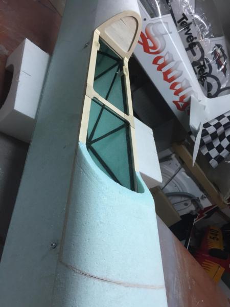

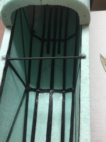

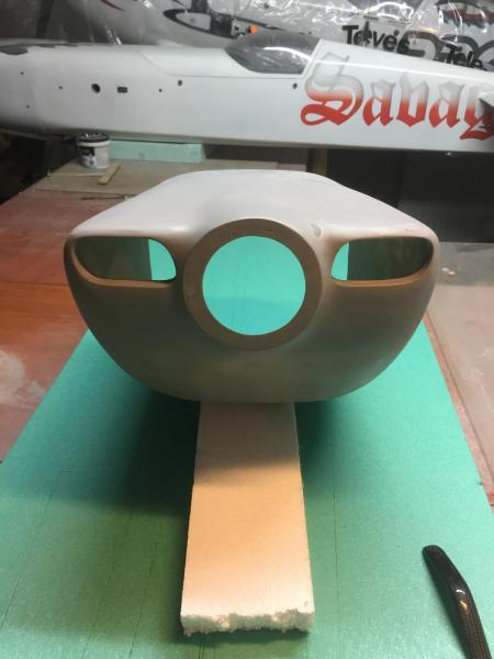

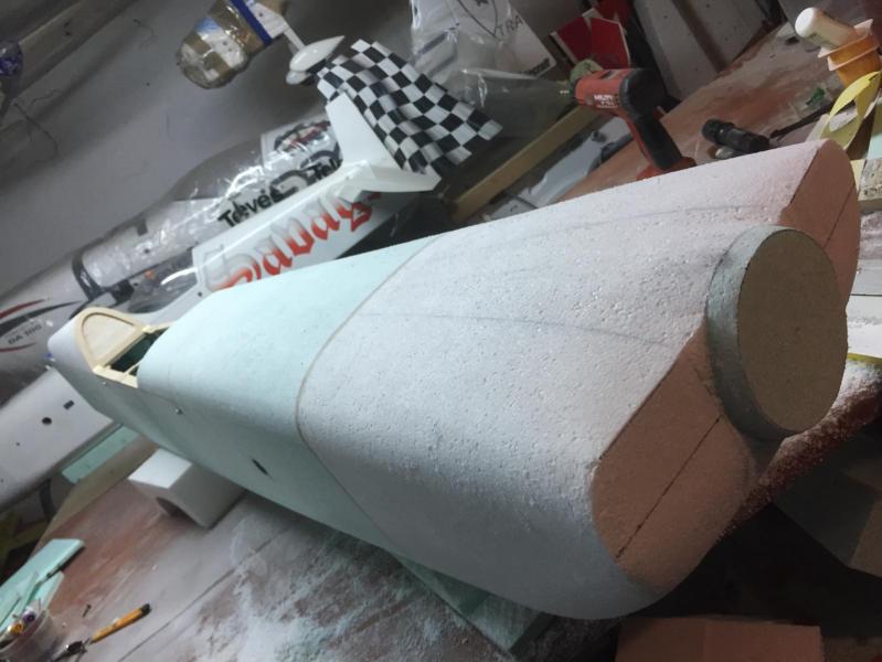

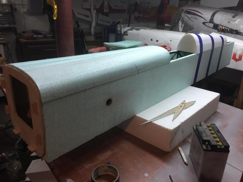

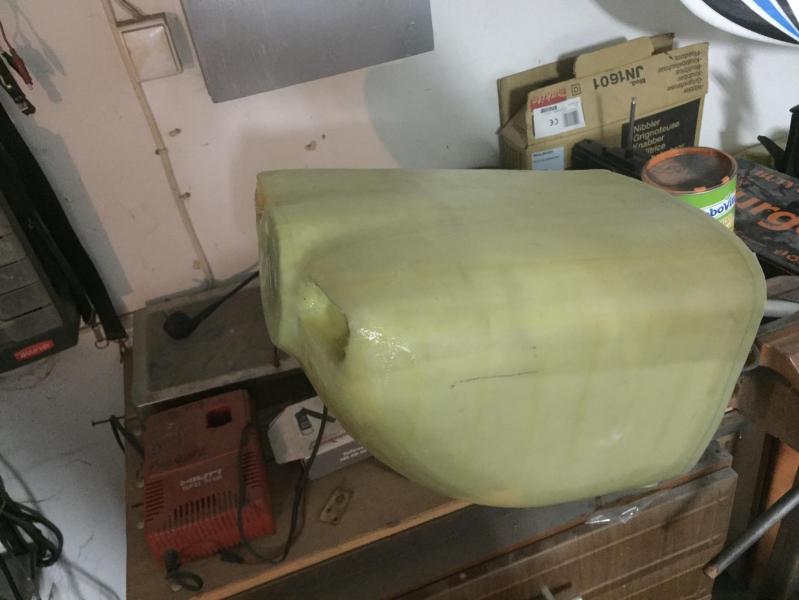

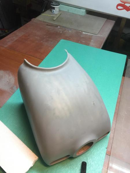

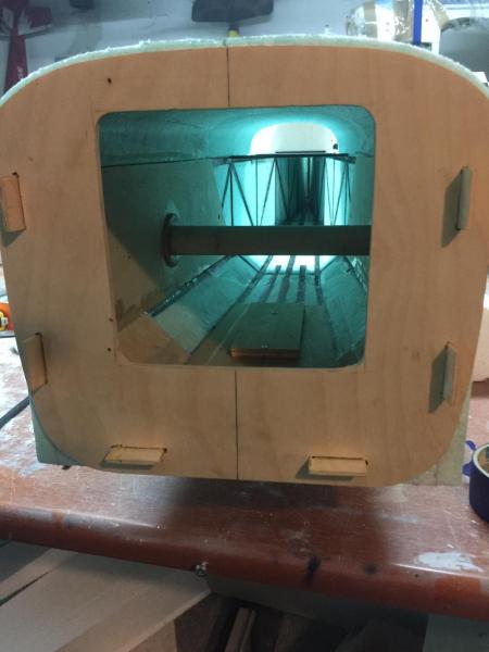

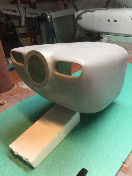

Witam, pod koniec stycznia postanowiłem zbudować następny model, materiał to głównie styropian, rozpiętość modelu to jakieś 2300 mm.  silnik DA 50 bo akurat taki mi został z poprzedniego projektu, tym razem całość będzie pokryta papierem i pomalowana.
Zdjęcia przedstawiają to co na dzień dzisiejszy jest zrobione, maska, podwozie główne i ogonowe też gotowe, ale zdjęcia wstawię później (muszę je zrobić)

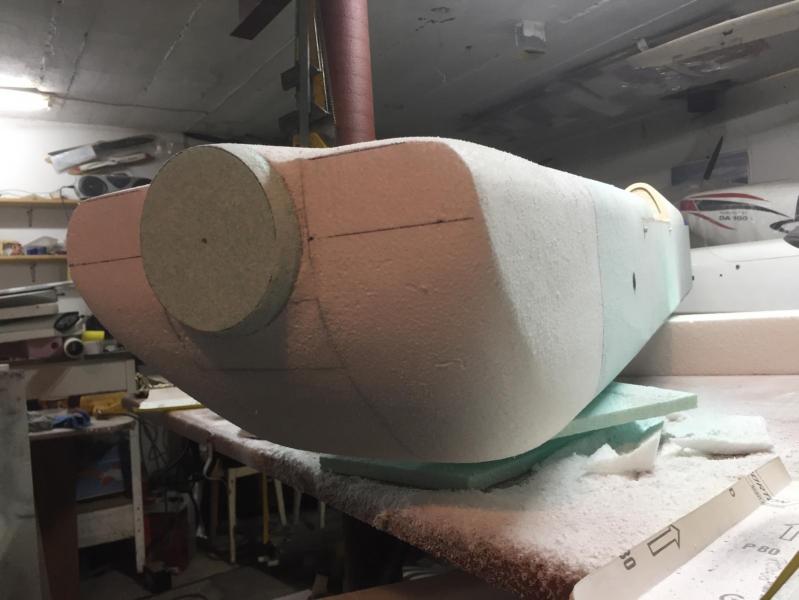

Buduję z głowy (żywiołowo) coś tam w głowie sobie poukładam i zaczynam kleić powycinane części do kupy.

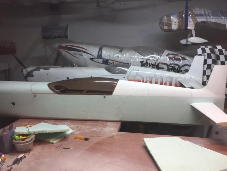

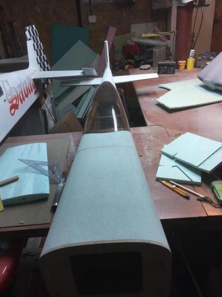

Witam, skrzydła jeszcze nie zrobione, ale jestem w trakcie malowania kadłuba, zostało jeszcze kilka miejsc do pomalowania i będę go miał z głowy.
Kadłub częściowo oklejony, pozostało okleić jeszcze stery i można powoli robić skrzydła.

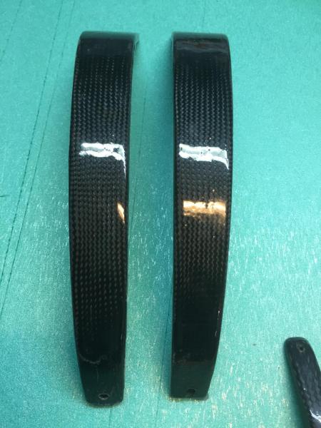

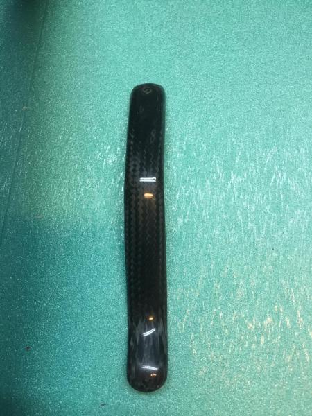

Czy nie chcialoby Ci sie opisac jak robisz te cukierkowe podwozie?
A
Damian,
A
Dlaczego cukierkowe ? i o które pytasz, główne czy ogonowe.
Andrzej  podwozie główne jest  naprawione (używane)  tnz zostało wzmocnione rękawem węglowym, ogonowe robiłem pierwszy raz, jako formę zastosowałem zwykłą deskę o grubości 35 mm wyciąłem kształt podwozia a później frezarką wyfrezowałem półokrągły rowek (widoczne zaokrąglenie na zdjęciu) całość, nazwijmy to formą lakierowałem, polerowałem, następnie na to rozdzielacz, żywica,węgiel, obie części formy razem ścisnąłem i na drugi dzień gotowe, trochę polerowania i wygląda jak to nazywasz cukierkowe.
