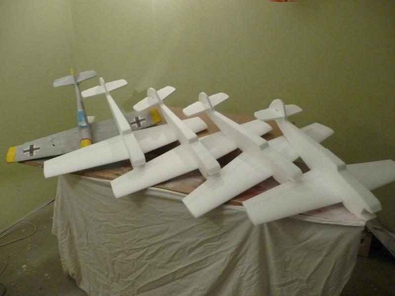

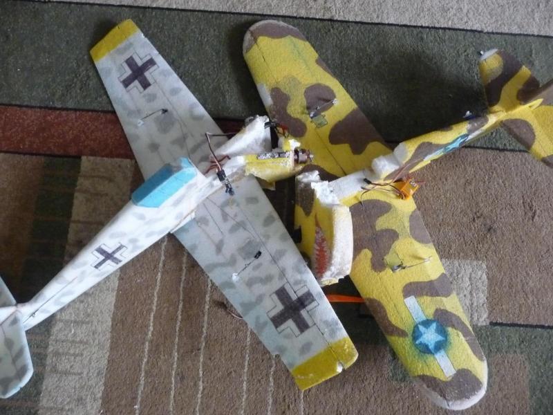

ESA - czyli modeliki z epp do walk powietrznych. Kiedyś bardzo popularna dyscyplina w PL , bardzo emocjonująca , szkoda że zamiera..
BF -109 Emil  , firmy Leadersky , epp 30 więc twardy . dobrze latał.
P40  od cyberfly
Spitfire od Freeair , nielot. wielokrotnie przerabiany
Focke Wulf 190 od napolskimniebie.pl  fajny , dla początkujących w esa

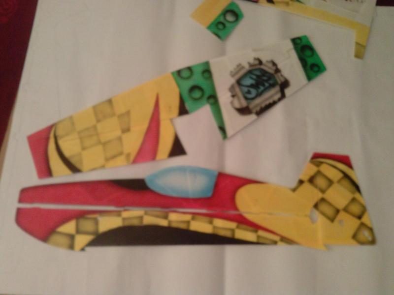

Halóweczki i inne bardziej aktualne tematy :
12.Arrow V.6 Donatas Pauzuolis
14.Extra 330 SC przerobiona Gernota Bruckmann`a , z EPP
15. Extra 330 SC przerobiona Gernota Bruckmann`a , z EPP
16. Extra 330 SC przerobiona Gernota Bruckmann`a , z EPP
17. Extra 330 SC przerobiona Gernota Bruckmann`a , z EPP  ,przedłużona

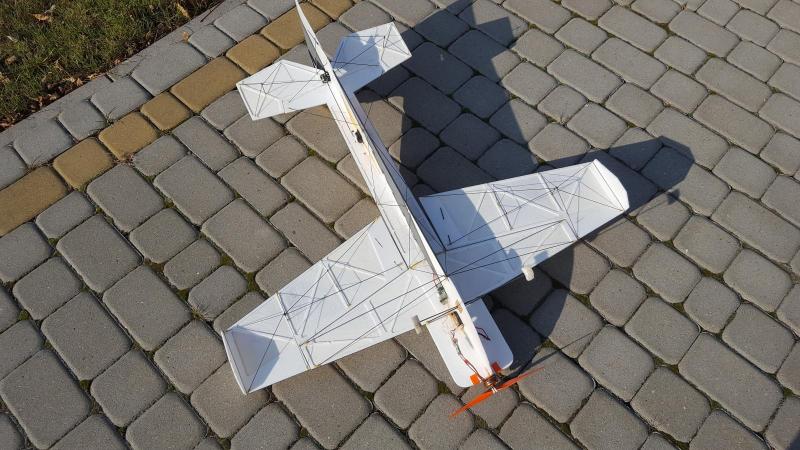

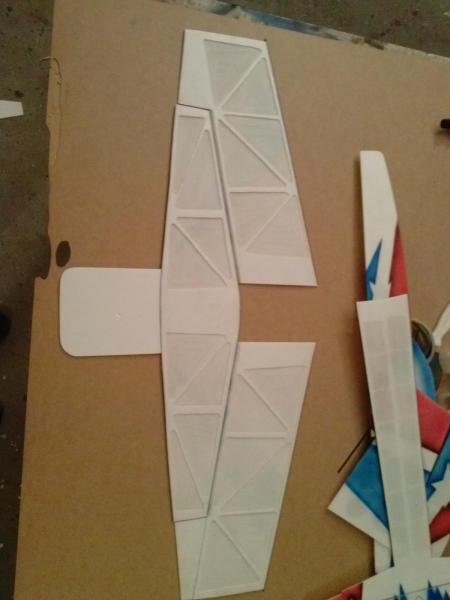

18.Yak 55m depronowy frezowany do lotu 145g, też na przerobiony z Extry GB.
19. Extra 330 SC przerobiona Gernota Bruckmann`a , depron frezowana
20.Yak 55m  depron frezowany 140g
21.Arrov V6 z epp
22. Extry 300 Martina Mullera  , stara i nowa
23. Extra 330 SC przerobiona Gernota Bruckmann`a , z depronu frezowana ,140 g

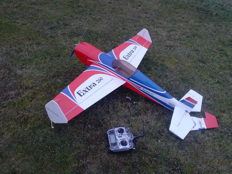

27.Extra 260 firmy Axar /Goldwing  rozpiętość 1.45m . Po dorobięniu SFG model zaczął latać w stopniu dobrym .
Halówki robię sam , od zera czyli wycinanie , frezowanie, malowanie, oblot,
Ale np rdzenie skrzydeł kupowałem .
Extra ma silnik Pulso 4120/18 515kv i z lipolem 5s śmigło 15x8 Xoar pobierał jedynie 55A i dawał 700watt - to mało jak na ten model ważyła 2500g
Miałem przez jakiś czas Turnigy  4250 - 500 kv  i było dużo więcej mocy - ale zapomniałem zrobić pomiary . Silnik umarł i tylko został mi ten Pulso .
Planuję mu dać 6s i lipole 2300 mah 2x 3s . Lecz na razie odstawiłem ten projekt na inny czas, teraz Extra 330 Multiplex mnei pochłonęła.

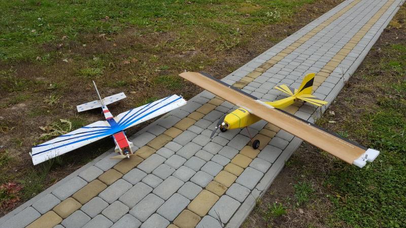

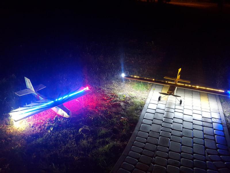

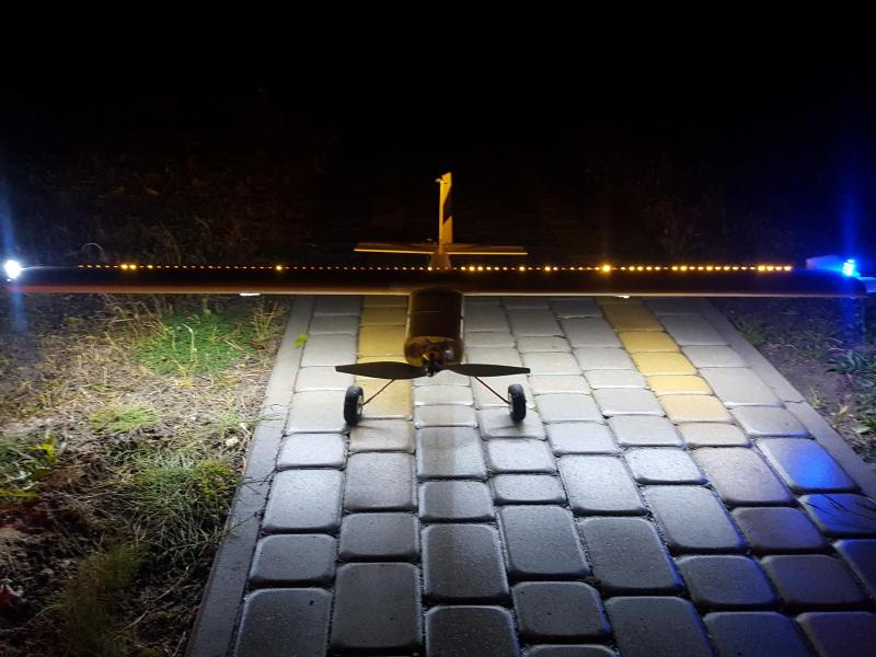

W tym roku przybyły mi 2 modele do latania w nocy mniejszy 1m i większy 1,7m .
Ten większy posiada również system do odpalania fajerwerek .
Dlaczego dwa rozmiary? otóż po to że jednym latam koło domu ,drugim- większym na lotnisku.
modele to trenerki wbrew pozorom potrafią wiele :D

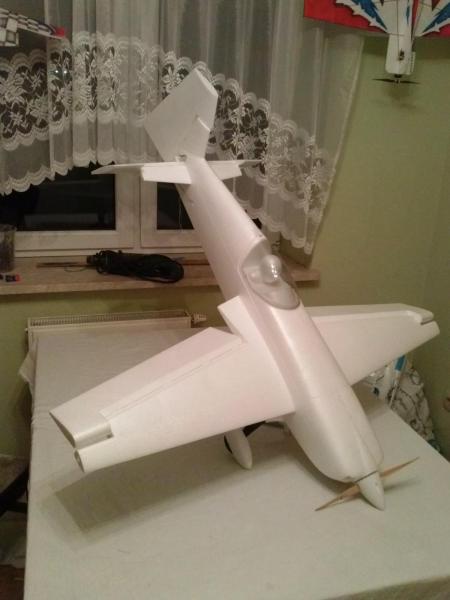

29.
Extra 330 SC firmy Multiplex
Doskonały model piankowy do akrobacji 3D .
Doskonała jakość którą wciąż poprawia producent , powoduje to że można się przywiązać do tej firmy .
Żeby nadać smaku model wykonałem w malowaniu firmy KRILL , gdzie ma swoje korzenie.
wyposażenie :
serwa Hitec HS-82MG
esc Jeti 70A
silnik Ray 3548 - 900 kv  śmigło 14x7
lipol 2300 3s  Gens

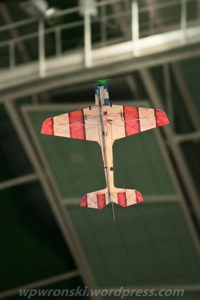

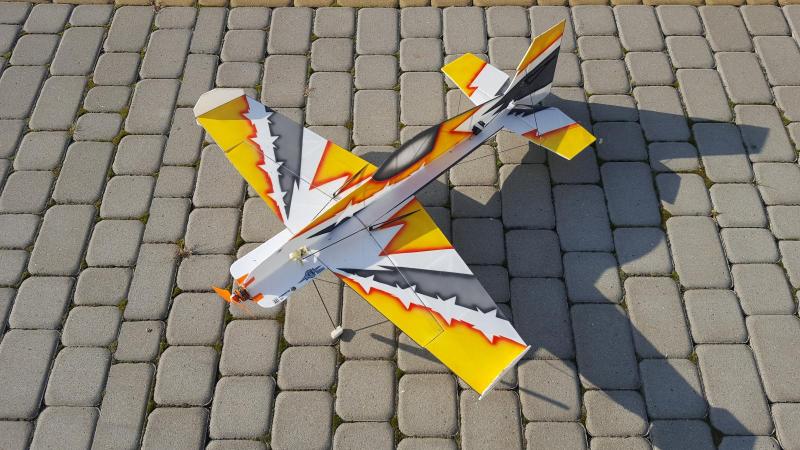

30. Extra 330 halóweczka , własna przeróbka z planów gb . Model wyposażony w odpinanie taśm w czasie lotu i konfetti - na jednym serwie. Malowanie Krill. Model wyposażony w sfg skutecznie polepsza własności lotne modelu.
wyposażenie:
-silnik Cobra 2203 -2300 kv
-regulator Castle Talon 15 a
-lipol 2s Gens 350 mah 30 C
- na ogonie 2 serwa Spektrum 3020 MG
- lotki 1x Savox 0261 MG

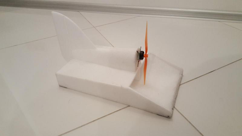

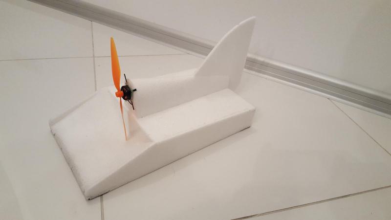

31. Poduszkowiec Ślizgacz - ChtiCat Racer - KIT EPP .
Tania alternatywa samochodu rc , może nie to samo ale pozwala się pościgać po hali .
wyposażenie? jakie w ręke wpadnie..

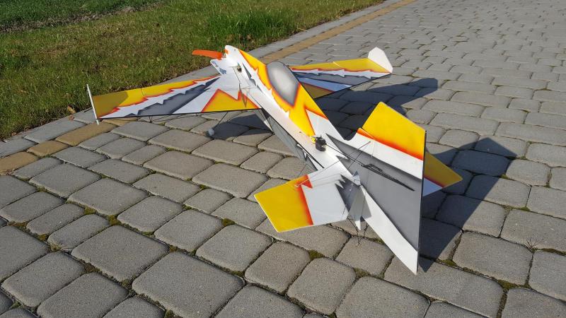

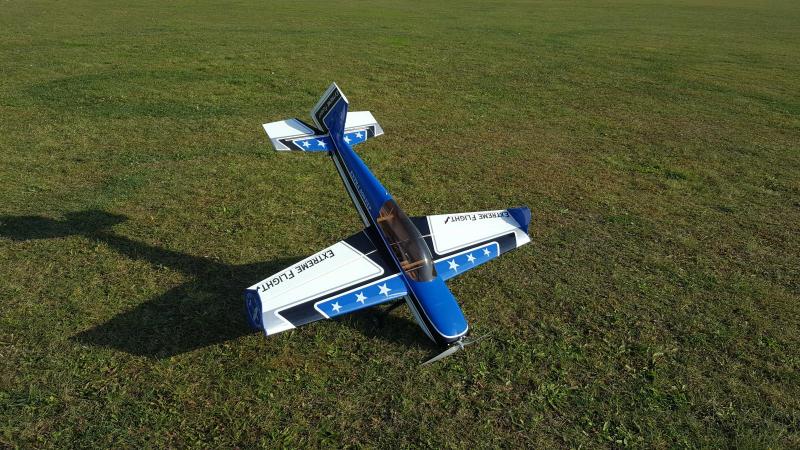

32. Extra 300 48`ExtremeFlight -model samolotu do akrobacji 3D. Bardzo dobry samolot, pewnie się nim lata, posiada duuuży zakres prędkości.
Troszke już leciwa konstrukcja, jak na dzisiejsze trendy 3D, ale nadal radzi sobie doskonale- w końcu klasyk.
Jestem bardzo zadowolony z zakupu ,model dostarcza bardzo dużo pozytywnych wrażeń :)
wyposażenie:
-silnik Dualsky 2820C -800kv
-regulator Jeti 70
-serwa lotki Savox SH-0255Mg
-serwo wysokość Hitec 5085MG
-serwo kierunku Hitec 82MG
- lipol 3s 2300  - śmigło 12x6 Graupner
-lipol 4s  2300  - śmigło 14x7 APC
