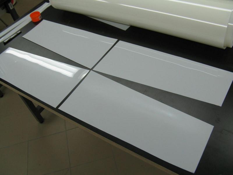

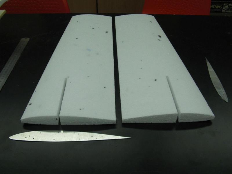

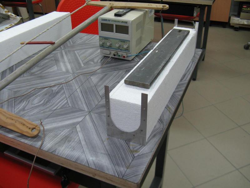

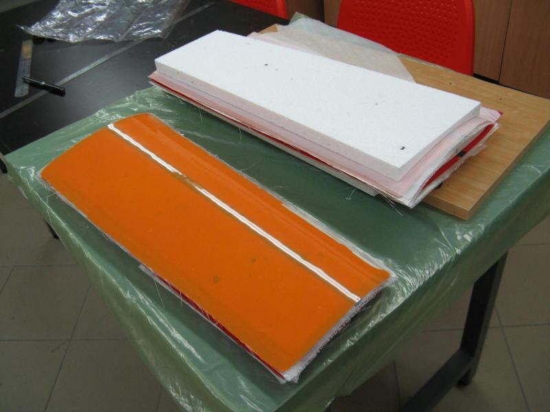

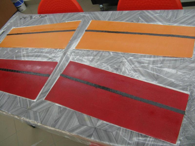

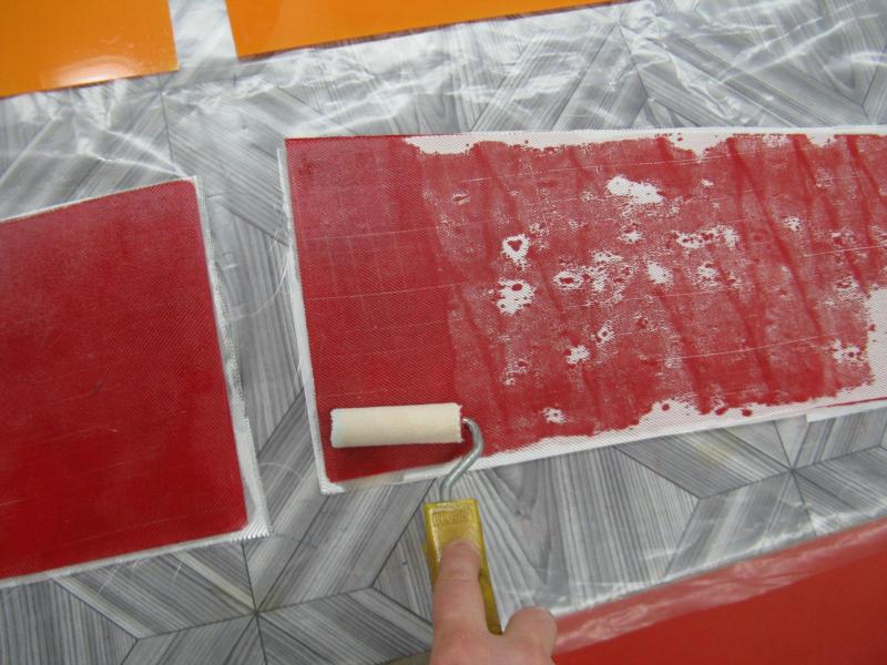

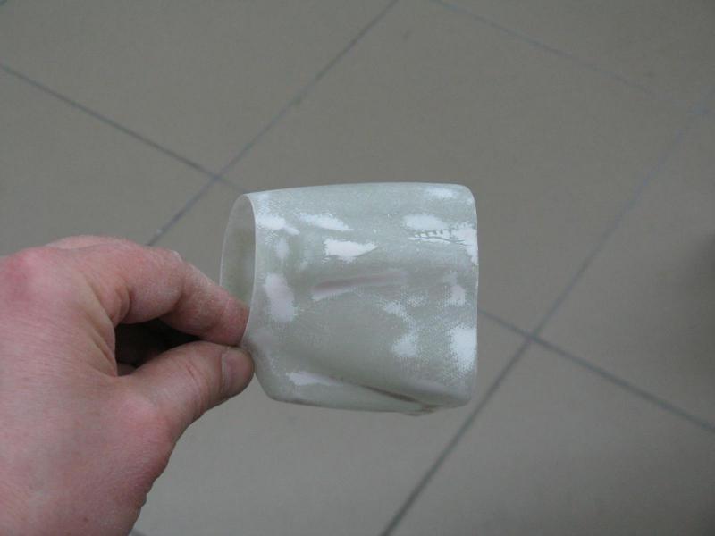

kesto Opublikowano 4 Marca 2017 Opublikowano 4 Marca 2017 W książce "Sekrety modeli latających z napędem elektrycznym" znalazłem plan modelu o tej nazwie i postanowiłem wykonać go ponownie. Ponownie, bo pierwszy model zrobiłem jakieś 20 lat temu i napędzany był zwykłą 600-tką z pakietem akumulatorów Ni-Cd. Cegła, ale fajnie pomykała. Teraz oczywiście będzie bezszczotka Turnigy 3536 i Lipol. Właściwie, to chciałem wypróbować technologię oklejania rdzeni styropianowych laminatem, ale już "na gotowo", tak by mieć i kolor i powierzchnię. W tym celu kupiłem folię mylarową, którą prysnąłem sprajem i położyłem laminat 48 + 110 i rowing węglowy jako dźwigar. To wszystko przesączyłem żywicą epoksydową i zapakowałem w styropian pozostały po wycięciu rdzeni. Na drugi dzień rozebrałem "pudełko". Wyszło całkiem przyzwoicie. 2
Tomek Opublikowano 4 Marca 2017 Opublikowano 4 Marca 2017 Lubie Kesto robotę, co by nie robił to zawsze idealnie czysto - perfekcja. Nawet spraj przy malowaniu nie wychodzi za folię

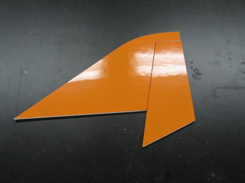

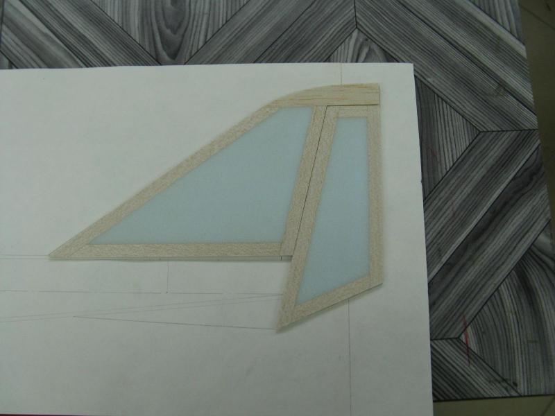

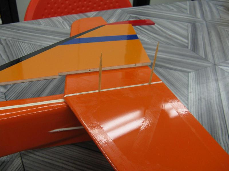

kesto Opublikowano 6 Marca 2017 Autor Opublikowano 6 Marca 2017 Statecznik pionowy też oklejony tak jak skrzydła. 1

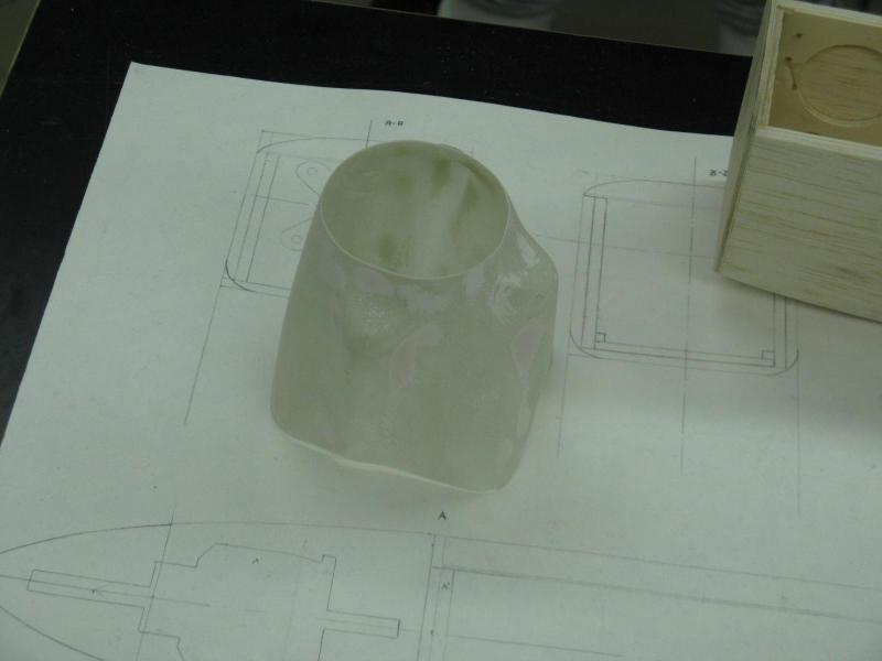

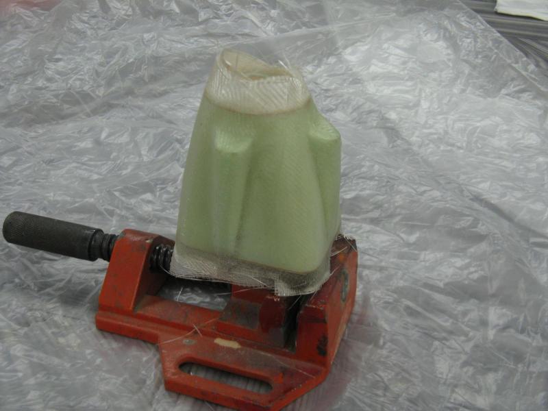

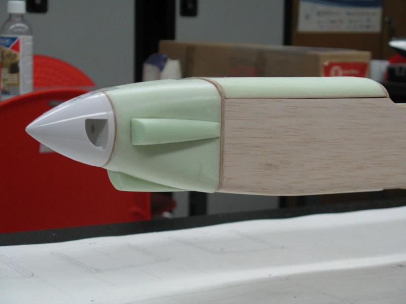

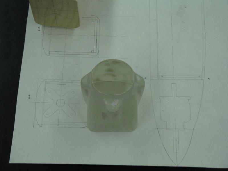

kesto Opublikowano 7 Marca 2017 Autor Opublikowano 7 Marca 2017 Owiewka silnika zrobiona metodą traconego styropianu (styroduru). Technika prosta i znana więc nie ma sensu się rozpisywać. 1
Bartek Piękoś Opublikowano 7 Marca 2017 Opublikowano 7 Marca 2017 Co zastosowałeś, żeby tkanina ułożyła się w tych podłużnych zagłębieniach?
piotrekrc Opublikowano 7 Marca 2017 Opublikowano 7 Marca 2017 Witam,z przyjemnością poobserwuje,naucze sie czegoś ,zapowiada sie kolejny śliczny model
kesto Opublikowano 7 Marca 2017 Autor Opublikowano 7 Marca 2017 Co zastosowałeś, żeby tkanina ułożyła się w tych podłużnych zagłębieniach? Siłę woli i argument w postaci pędzelka namoczonego w żywicy
poharatek Opublikowano 7 Marca 2017 Opublikowano 7 Marca 2017 Mocne słownictwo się jeszcze przydaje (Czasem słucha...)
Osa Opublikowano 7 Marca 2017 Opublikowano 7 Marca 2017 Ba. Czasami bez słownictwa brak motywacji. Niektórzy wspomagają się folią i vacu. Ja ćwiczę jednak starą metodę pędzelek i żywica.

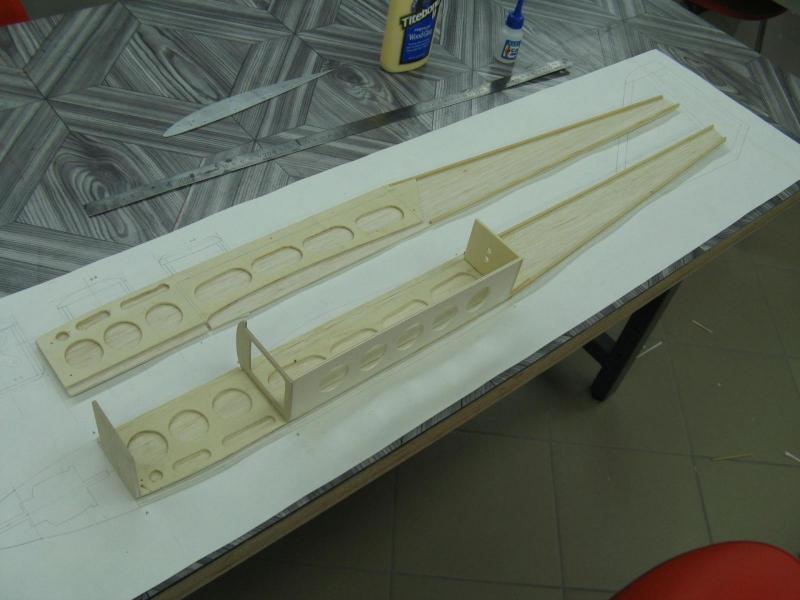

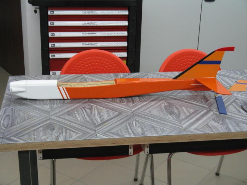

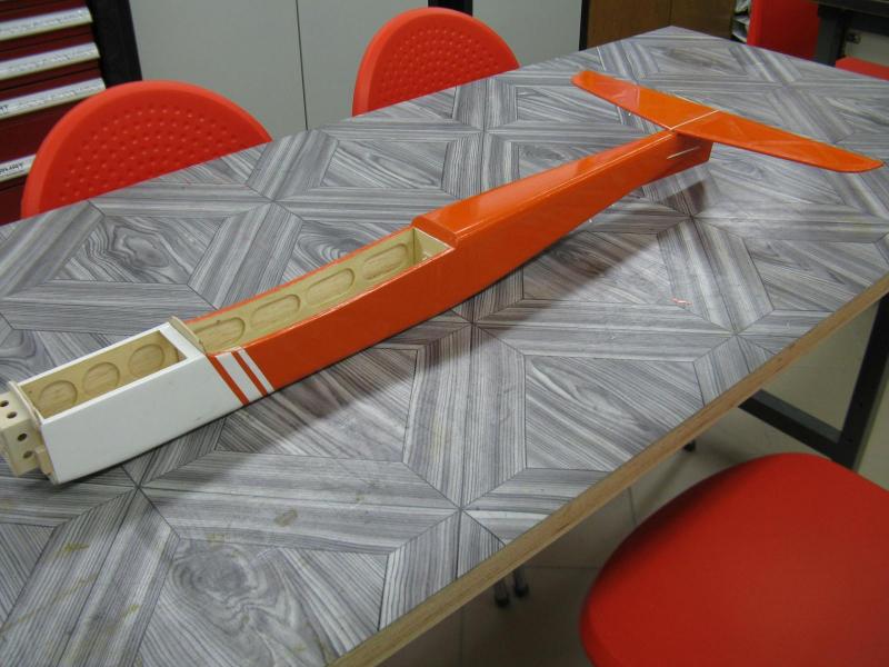

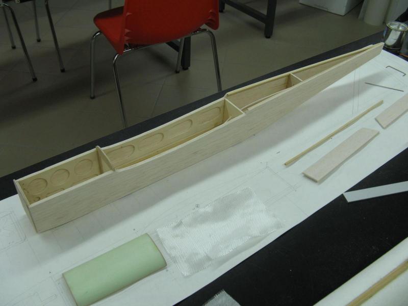

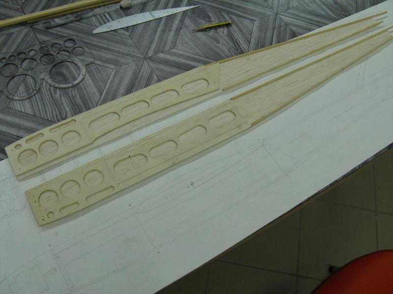

kesto Opublikowano 8 Marca 2017 Autor Opublikowano 8 Marca 2017 Kadłub jest klasyczny czyli balsa 3mm i wręgi ze sklejki.

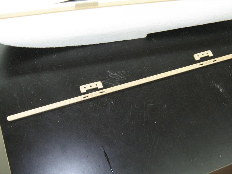

kesto Opublikowano 15 Marca 2017 Autor Opublikowano 15 Marca 2017 Statecznik pionowy wklejony na Distal z kołkami bambusowymi dla usztywnienia.

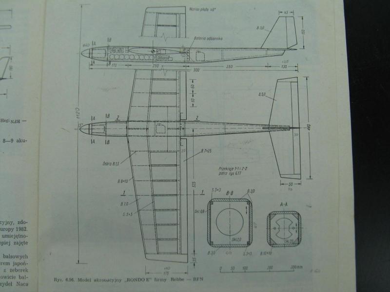

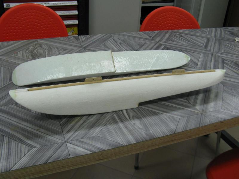

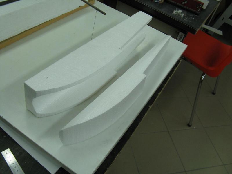

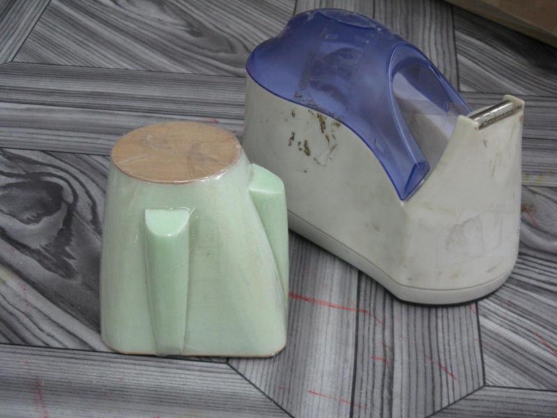

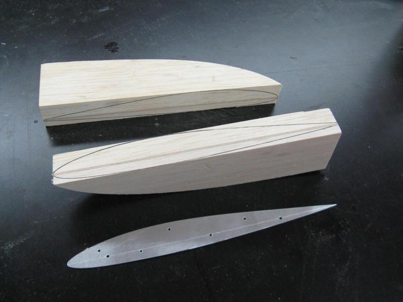

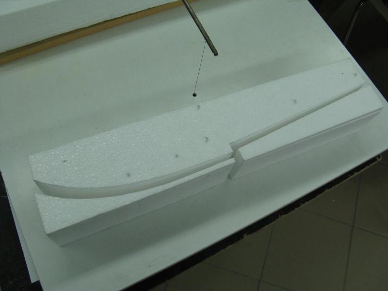

kesto Opublikowano 16 Marca 2017 Autor Opublikowano 16 Marca 2017 Plan, z którego korzystałem jest w książce "Sekrety modeli latających z napędem elektrycznym". Oczywiście wprowadziłem tam trochę zmian, ale proporcje zostały. W międzyczasie wyciąłem ze styropianu pływaczki.

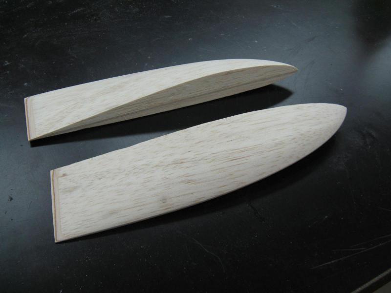

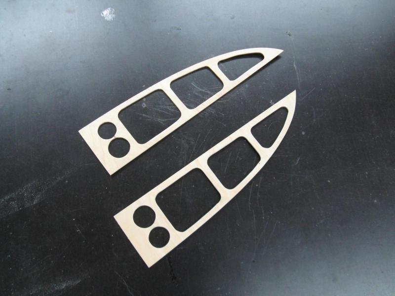

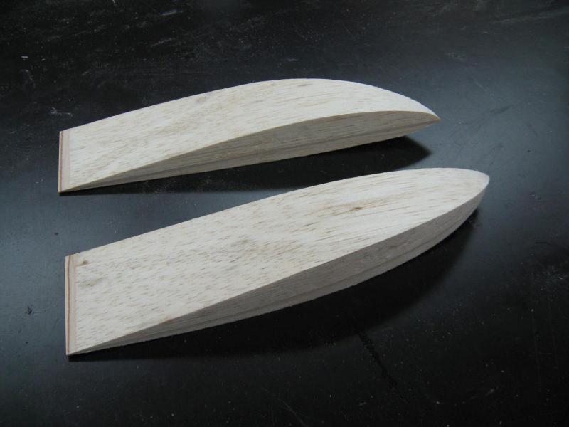

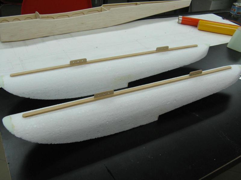

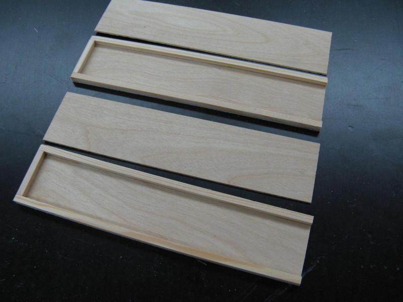

kesto Opublikowano 17 Marca 2017 Autor Opublikowano 17 Marca 2017 Rybki. Środek sklejka 1,5mm ażurowana dla zmniejszenia ciężaru i klocki balsowe.
RobertK Opublikowano 17 Marca 2017 Opublikowano 17 Marca 2017 W książce "Sekrety modeli latających z napędem elektrycznym" znalazłem plan modelu o tej nazwie i postanowiłem wykonać go ponownie. Ponownie, bo pierwszy model zrobiłem jakieś 20 lat temu i napędzany był zwykłą 600-tką z pakietem akumulatorów Ni-Cd. Cegła, ale fajnie pomykała. Łza się w oku kręci... Podobnie jak Ty Krzyśku,grubo ponad 20 lat temu wykonałem ten model jak i kilka innych korzystając z wymienionej książki pana Jakubowskiego. Napisz jaki profil zastosowałeś?
kesto Opublikowano 18 Marca 2017 Autor Opublikowano 18 Marca 2017 Cześć Robert. Profil, to stary Eppler E 374. Zdał egzamin w poprzednim modelu, więc zastosowałem go również teraz.

Bartek Piękoś Opublikowano 18 Marca 2017 Opublikowano 18 Marca 2017 Krzysiek, jesli dobrze widze i laminowałeś pływaki, to napisz jaka tkanina i ile warstw. Czy szpachlowałeś wcześniej styro?
