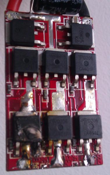

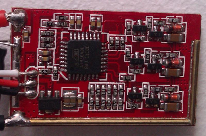

Gość z.x Opublikowano 16 Marca 2017 Opublikowano 16 Marca 2017 Wrzuć fotkę obdartego ze skóry tego trafionego, to może coś bliżej Ci powiem poprzez porównanie z oryginałami SimonkówK , które chwalę sobie. Proszę bardzo: Właśnie dopatrzyłem że kondesator elektrolityczny był źle przylutowany (widać nawet na foto). To teraz można zgadywać co było przyczyną spalenia. Jakich silników używasz? W sumie to są jakieś silniki produkowane w EU? Używasz oryginalnego oprogramowania SimonK? Czy może testowałeś oprogramowanie BLheli?

Gość z.x Opublikowano 16 Marca 2017 Opublikowano 16 Marca 2017 Jezeli kondensator byłby odwrotnie przylutowany to od razu doszłoby do zwarcia po po podaniu zasilania. Ups, źle się określiłem. Polaryzacja powinna być OK, ale zimny lut się przytrafił. Nie powinno dojść do momentu gdzie można sobie element wyciągnąć. Dodam jeszcze że przyglądnąłem się mosfetom (o ile to dobra nazwa). Jeden z nich jest pęknięty (prawy dolny). Teraz pytania czy był wcześniej. Nie jest opalony nic.
Tomasz D. Opublikowano 16 Marca 2017 Opublikowano 16 Marca 2017 Ten MOSFET jest zniszczony, on po prostu wybuchł. To jest skutek jakiegoś uszkodzenia a nie jego przyczyna. Teoretycznie jest możliwa taka jego wada materiałowa, że wybuchł samoistnie, wtedy możemy mówić o pechu.

AMC Opublikowano 16 Marca 2017 Opublikowano 16 Marca 2017 Od dziś rozpruwam każdy regulator i dokładnie oglądam przed użyciem. Robię tak z każdym nieznanym podzespołem instalowanym w modelu - serwami, BEC-ami, silnikami (tak ! - wiele przypadków niezlutowanych połączeń) i ESC. Ale nie po to, aby poprawiać niedoróbki producenta (choć nie powiem, że się nie zdarzyło...), tylko w innych celach. Jak już zdejmiesz termokurczkę, to warto zwiększyć pojemność tego kondensatora elektrolitycznego od strony zasilania DC. Lepiej dołożyć jeden lub dwa mniejsze niż jeden większy - wypadkowy współczynnik ESR (zastępcza rezystancja szeregowa kondensatora - to jego cecha konstrukcyjna ; tutaj im mniej, tym lepiej) będzie korzystniejszy. Warto także dołożyć jeszcze równolegle ceramiczny SMD 4,7...10 uF / 25V do tego/tych elektrolitów. Jeden maleńki wprawdzie już tam jest, ale właśnie za maleńki. Ten ESC na fotkach to SimonK starszej generacji, IMO na pewno nie gorszej od nowszych. Obstawiam, że przyczyną zniszczenia mosfeta była usterka silnika. Mosfeta da się wymienić, ale gra warta tylko hobbystyczno-ideologicznej świeczki, skoro sprawny taki cały używany ESC można dostać za 30 zetów. Sposób rozwiązania Twojego problemu : wymiana silnika i ESC na nowy lub używany, ale sprawdzony zestaw. Inny, bardziej "rozrywkowy" sposób : naprawa jednego i drugiego. Zaletą dobrze przezwojonego silnika jest jego wysoka niezawodność, markowe łożyska (NSK, NTN, EZO) instaluje się wtedy z zasady.
