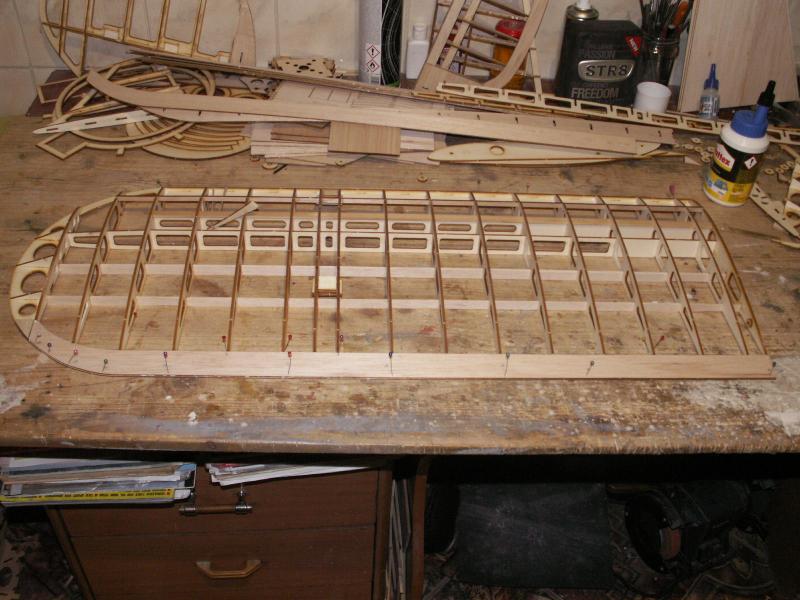

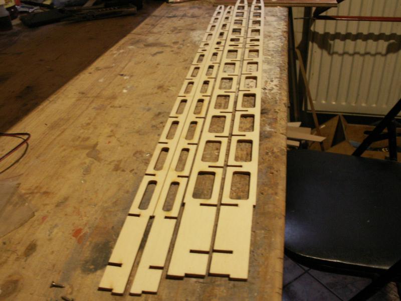

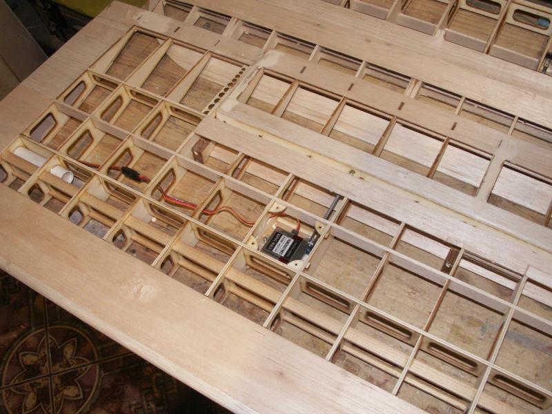

Henryk S. Opublikowano 26 Marca 2017 Autor Opublikowano 26 Marca 2017 Wczoraj i dziś troszkę pokleiłem dwa płaty dolne , no i zacząłem troszkę wyrzucać , wyrzuciłem dwa dżwigary sklejkowe , a dziury w żeberkach zakleiłem listewką balsową 3 mm , płaty i tak są bardzo sztywne.
radziu45 Opublikowano 26 Marca 2017 Opublikowano 26 Marca 2017 No i dobrze zrobiłeś że trochę wywalasz wagi z tylnej części modelu .
Henryk S. Opublikowano 27 Marca 2017 Autor Opublikowano 27 Marca 2017 Na razie wywaliłem tylko te cztery dżwigary , po wklejeniu podłużnic do kadłuba też wy ażuruje cały tył.

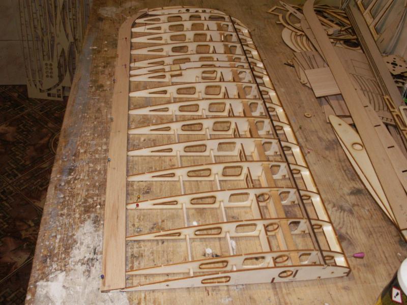

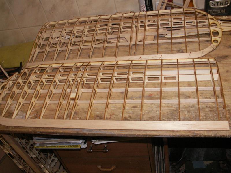

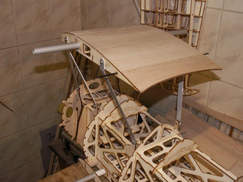

Henryk S. Opublikowano 30 Marca 2017 Autor Opublikowano 30 Marca 2017 Dosyć długo nic tu nie zamieszczałem , za to dziś będzie więcej , górne płaty już są gotowe do oklejania koverallem , zamontowałem też serwa płaskie które mieszczą się w środku płata , no i baldachim też poklejony.
radziu45 Opublikowano 30 Marca 2017 Opublikowano 30 Marca 2017 Super robota , tylko tych dżwigarów trochę za dużo , dwa by chyba wystarczyły a reszta listewki balsowe jako imitacje .

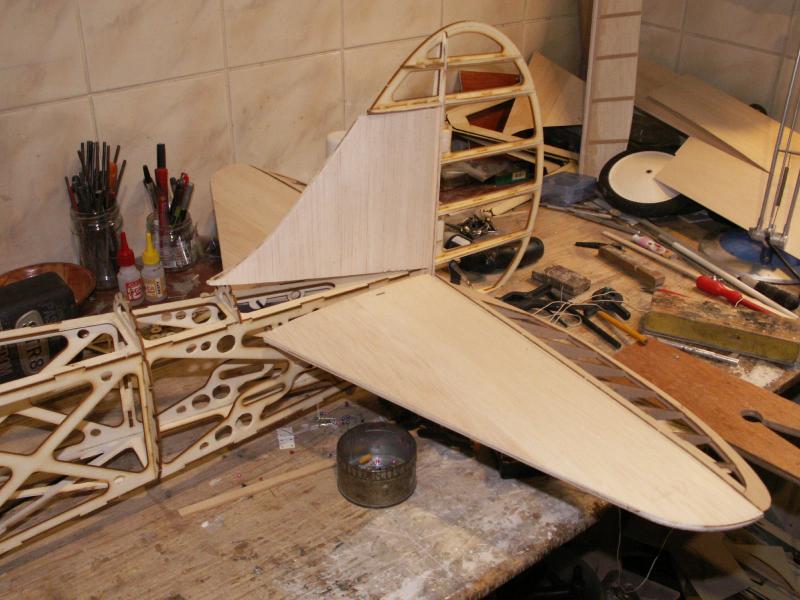

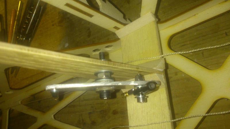

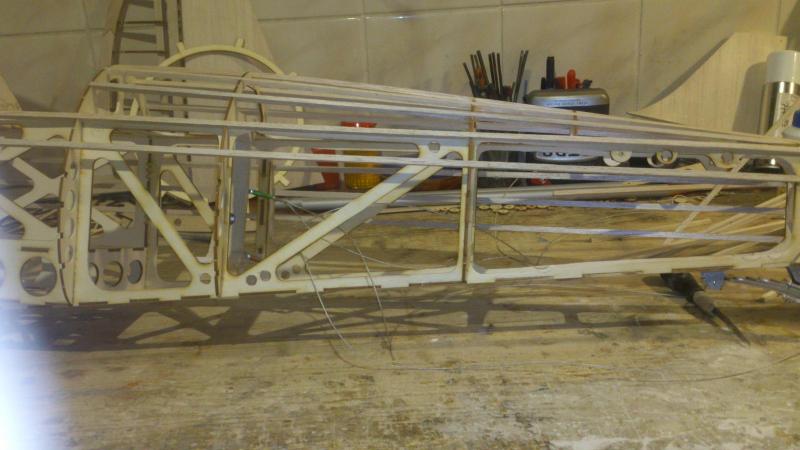

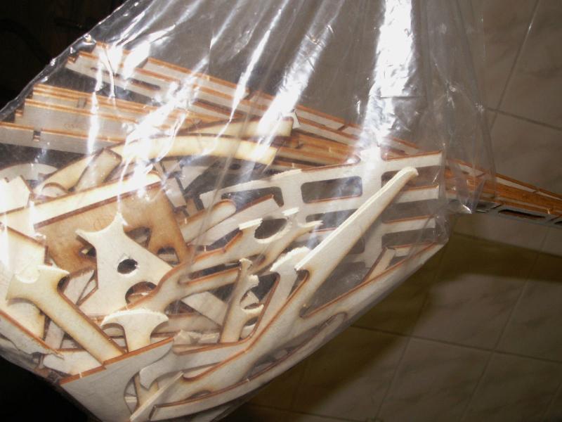

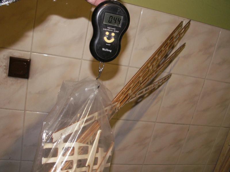

Henryk S. Opublikowano 31 Marca 2017 Autor Opublikowano 31 Marca 2017 Listwy na kadłubie częściowo poklejone , kadłub okazał się być dosyć sztywny , więc wziąłem się za wyrzucanie nie potrzebnej sklejki z tyłu kadłuba , dosyć dużo tego wyrzuciłem. Zrobiłem też dżwignie pośrednią do napędu steru wysokości.
radziu45 Opublikowano 31 Marca 2017 Opublikowano 31 Marca 2017 Na rozpałkę w piecu w sam raz , oczywiście te odpady , nie model .
f-150 Opublikowano 31 Marca 2017 Opublikowano 31 Marca 2017 więc wziąłem się za wyrzucanie nie potrzebnej sklejki z tyłu kadłuba , dosyć dużo tego wyrzuciłem. Skąd ja to znam
Henryk S. Opublikowano 1 Kwietnia 2017 Autor Opublikowano 1 Kwietnia 2017 Radosławie w piecu nie będę rozpalał gdyż go nie mam , dziś piękna pogoda i te odpady przydały się na rozpalenie grilla , pięknie się paliły gdyż były dosyć drogie. Wojtku Ty z tego Ławoczkina to byś miał kilkanaście rozpałek.
