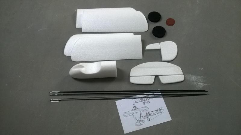

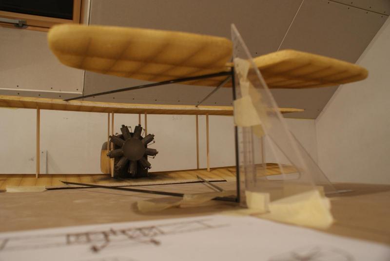

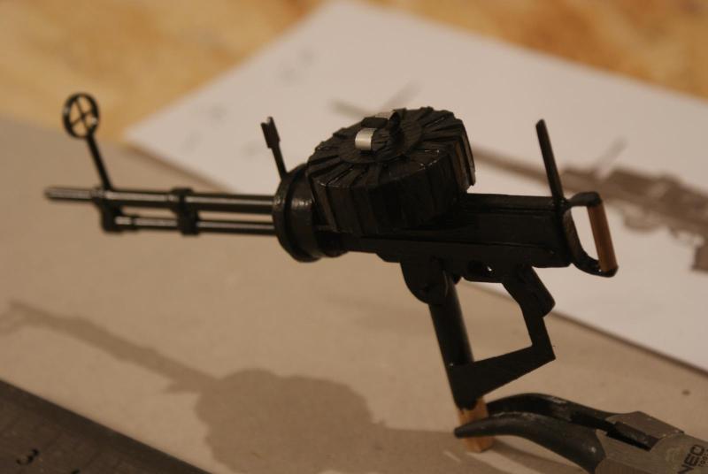

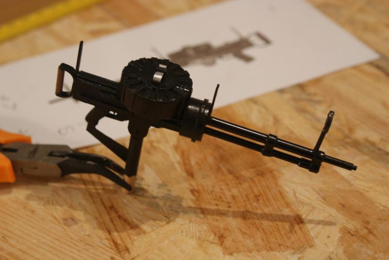

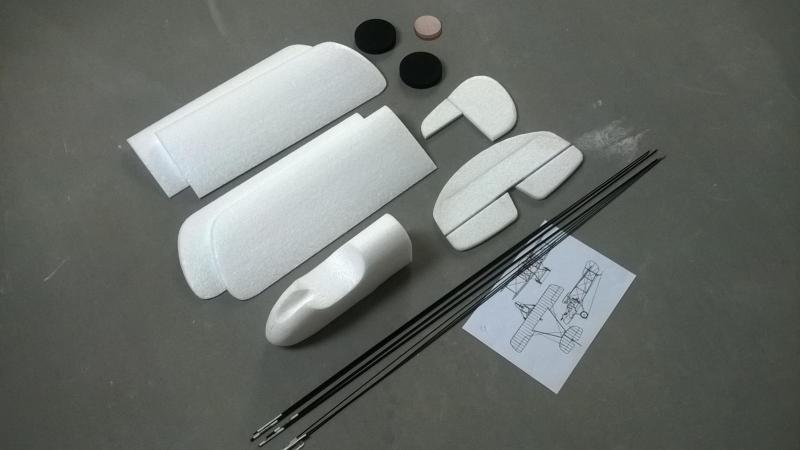

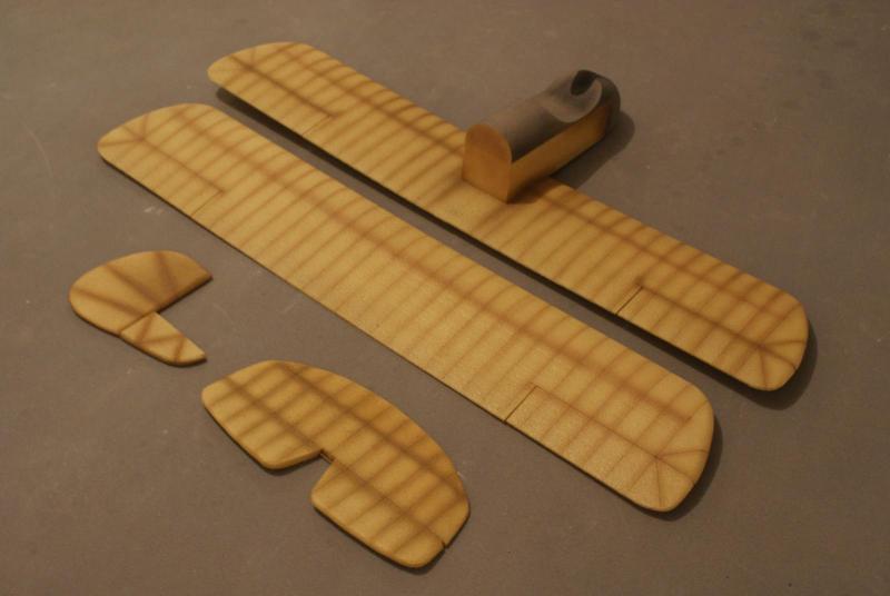

pilot71 Opublikowano 21 Marca 2017 Opublikowano 21 Marca 2017 Cześć, postanowiłem zbudować DH2 głównie ze względu na widok z kabiny. Paczka przyszła z Napolskimniebie.pl a model docelowo będzie latał jako platforma FPV ale zbuduję go tak jak klasyczną ESA oraz zważę zanim właduję na pokład kamerę itd . Pewnie będzie głośny i mam nadzieję że wolny bo na tym mi zależy. Trochę spóźniłem się ze zdjęciami więc zawartość przesyłki opstrykałem jak już była częściowo sklejona. Mam nadzieję że to nie problem, ps: nie ważyłem pianki. Na tą chwilę mam to, na razie sama surówka:
japim Opublikowano 22 Marca 2017 Opublikowano 22 Marca 2017 Michał - przypominam, że skrót ESA to Electric Simple Aircombat a nie SUPERSCALE

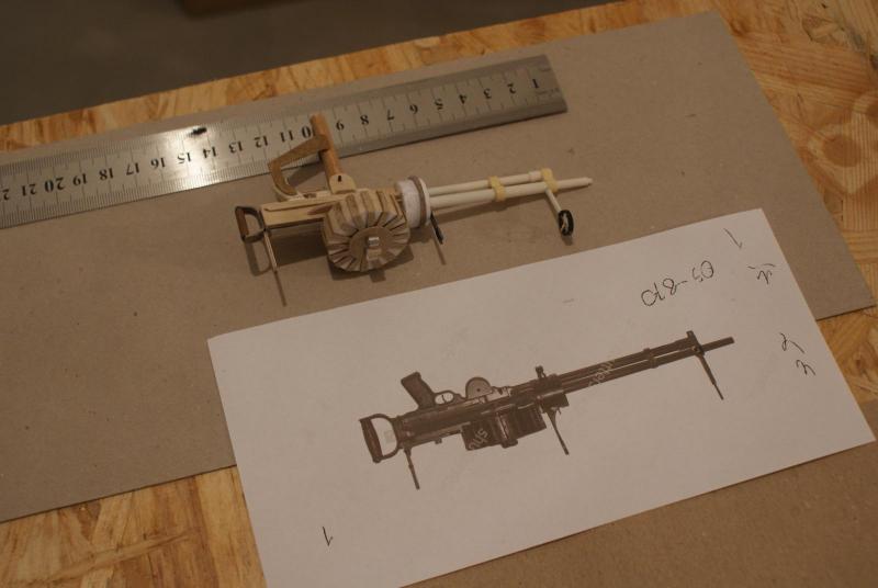

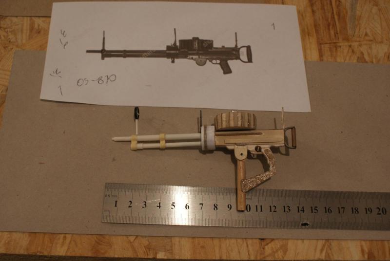

pilot71 Opublikowano 22 Marca 2017 Autor Opublikowano 22 Marca 2017 no wiem wiem dla tego ograniczę się do pukawki i tego co będę widział z kamery, nawet nie będzie miał bandery, taki bezpaństwowy testowy samolot wyjdzie. ...no może jeszcze przekornie zrobię makietę silnika , ale wszystkie te dodatki zważę, karabin ma 7 gramów. Dzisiaj pomalowałem wszystkie elementy płatowca na beżowo, fotki jutro jak wyschnie

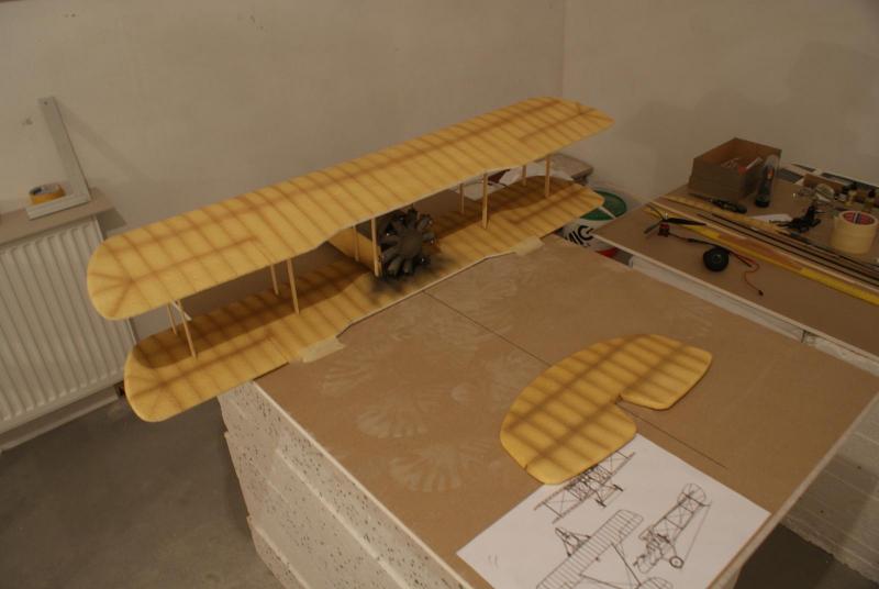

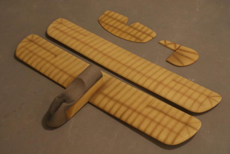

pilot71 Opublikowano 27 Marca 2017 Autor Opublikowano 27 Marca 2017 jakby to powiedzieć, jak jest małe dziecko w domu to i czasu nie za wiele zostaje. Pomalowałem...uf

JacekK Opublikowano 27 Marca 2017 Opublikowano 27 Marca 2017 Super temat. Ale karabin ciężki. Mój Lewis 1/6 waży 11g. I też buduje Airco

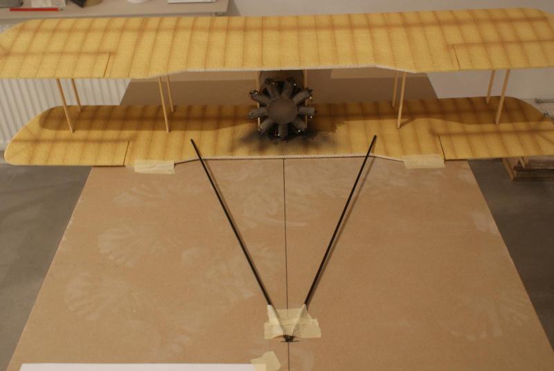

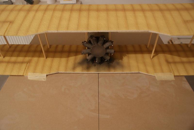

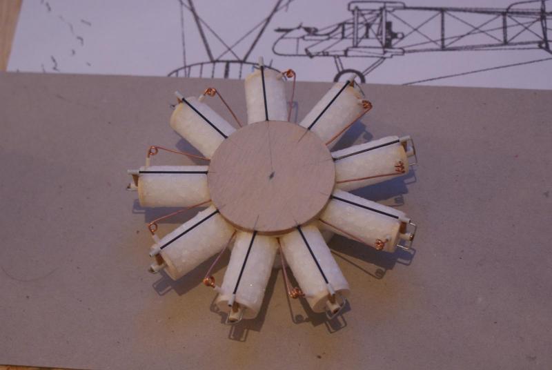

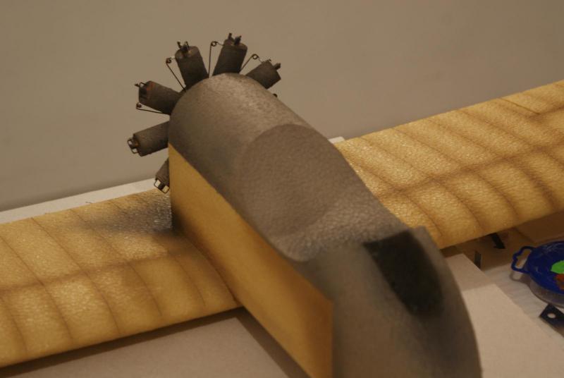

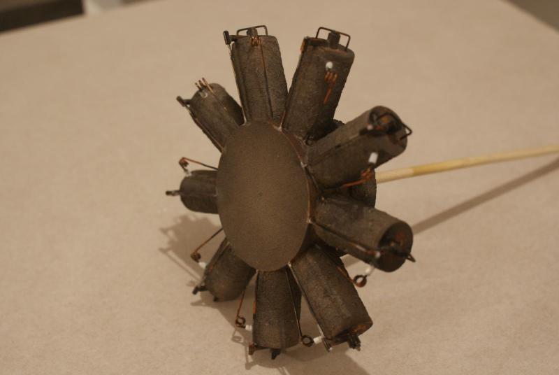

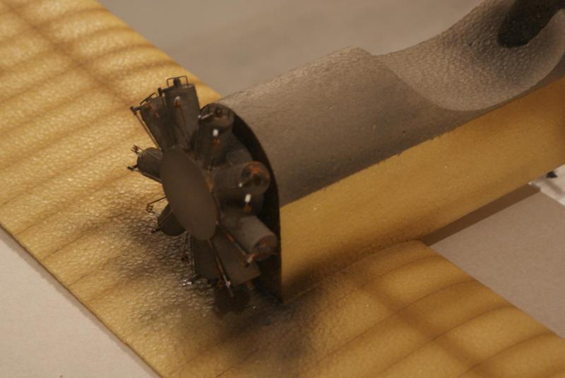

pilot71 Opublikowano 29 Marca 2017 Autor Opublikowano 29 Marca 2017 Dzisiaj zmontowałem makietę silnika, waga 20 g. Na nim osadzę docelowy silnik. Przekornie odpisuję Grzechowi pisząc o wolnym modelu miałem na myśli...hm w każdym nadajniku jest takie cuś jak wajcha gazu, to miałem na myśli, tym modelem nie zamierzam latać na pełnym gwizdku, chyba że mi się na chwilę zachce docelowo to będzie 1/3 gazu i to tyle. Poza tym wszystko zależy od silnika. Czesi mieli gwizdki, ale na wznoszeniu i pętlach to padaka, kilka razy im sędziowałem i zamiast dynamicznego wznoszenia widziałem prawie zawis na śnigle. Ich modele są po prostu solidne i odporne na zderzenia. Jeśli mi się uda to wrzucę link do filmu, jaki nakręciłem kamerą umieszczoną w modelu o rozp. mniej niż metr. Waga jak WWI a prędkość...to sami ocenicie czy szybko czy wolno. Wydaje mi się, że ten mój dh2 to raczej wolniej będzie latał, na razie wygląda tak:
mirolek Opublikowano 29 Marca 2017 Opublikowano 29 Marca 2017 nie namawiam do stosowania coroplastu ale zobacz na zdjęcie - to rozwiązanie z jakimś przejrzystym tworzywem zamiast słupków to chyba podstawa tak dużej trwałości czeskich modeli. Tworzywo jest praktycznie niewidoczne ale klejenie tak dużej powierzchni daje mocne połączenie z epp. jak się dobrze przyglądnąć to na końcach skrzydeł pomiędzy węglami słupków jest chyba też wklejony ten materiał. ms
japim Opublikowano 30 Marca 2017 Opublikowano 30 Marca 2017 Stosowanie takich detali w modelach ESA powinno być zabronione . Tak wysokim poziomem odstraszasz wszystkich potencjalnych lataczy, którzy mają mniejsze umiejętności albo nie chcą podciągać do takiego poziomu, a jak już dociągną to potem szkoda modelu do walki... Do wszystkich zainteresowanych ESA WWI i WWII - taki poziom wykończenia NIE JEST KONIECZNY - nie dlatego powstała ta klasa.
Grzechu RC Opublikowano 30 Marca 2017 Opublikowano 30 Marca 2017 Zastanawiam się, czy jak jak w walce silnik ( rzekoma atrapa ) pęknie, to wysypią się z niego korbowody i tłoki?

JacekK Opublikowano 30 Marca 2017 Opublikowano 30 Marca 2017 Michał, mechanik tego Airco do rozstrzelania Kto mu pozwolił tak zapuścić cylindry tego LeRhone!? Żadnego coroplastu ani poliwęglanu. Węgle wystarczą w zupełności.

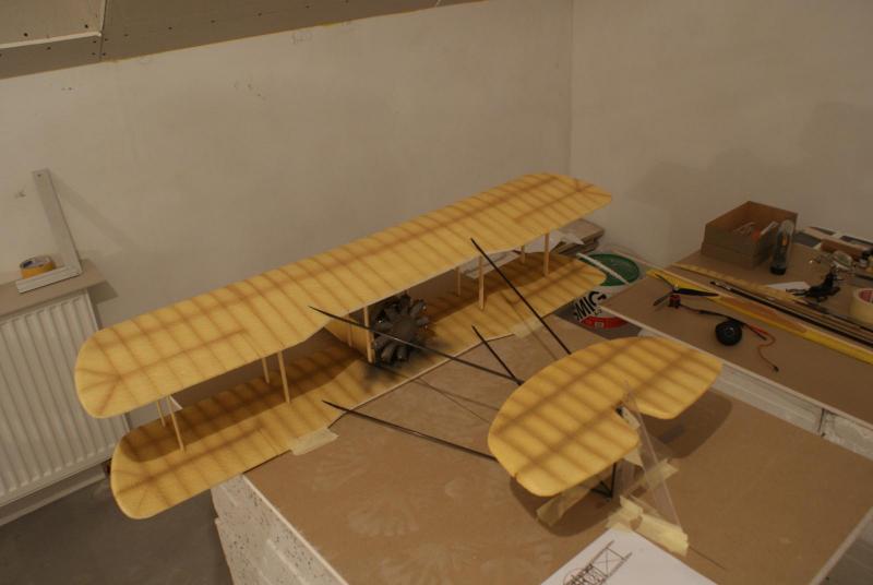

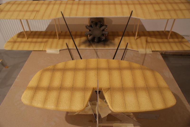

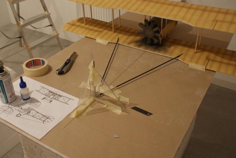

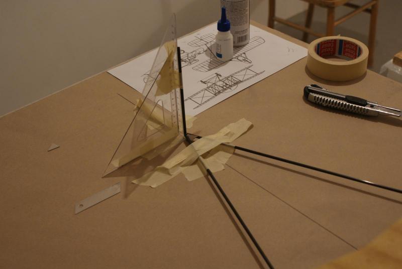

pilot71 Opublikowano 30 Marca 2017 Autor Opublikowano 30 Marca 2017 chłopacy dla tego na samym początku zaznaczyłem, że model zbuduję tak jak zwykłego esiaka, ale dorzucę parę detali, bo model docelowo będzie latał jako platforma FPV i chciałbym z kamery widzieć coś więcej niż kostropaty kadłub. W silniku brakuje kolektorów wydechowych żeby nie było. No może ja nie umiem po prostu inaczej tych samolotów sklejać, taki los. ps: nie cierpię tego tworzywa, nie ważne jak się nazywa, czy to koroplast czy policośtam, wygląda słabo, po paru dzwonach wygląda jeszcze gorzej, farba się z tego łuszczy, mi się nie podoba. Poza tym na nasze zawody przychodzi też publiczność i jak tak sobie kilka razy posłuchałem komentarzy to mi się głupio zrobiło. Mam nadzieję że w naszy kraju zostaniemy przy klasycznych listewkach sosnowych i prętach węglowych. Znacznie lepiej się prezentują. to z dzisiaj, już bliżej końca:
Bonczek Opublikowano 31 Marca 2017 Opublikowano 31 Marca 2017 Bardzo podobuje mnie się misterna konstrukcja z ekierek i taśmy
Grzechu RC Opublikowano 31 Marca 2017 Opublikowano 31 Marca 2017 Juz wiem czemu moje kombaty słabo latają! Lecę po więcej ekierek! Proszę o więcej takich poradnikowych zdjęć.
